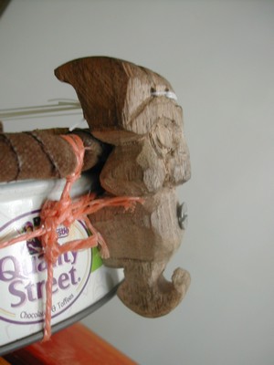

J'ai commencé à dégrossir un nouveau manche (noyer).
Pour les mécaniques je pense scier celles en ligne de guitare, pour en faire des en ligne mais de 2.

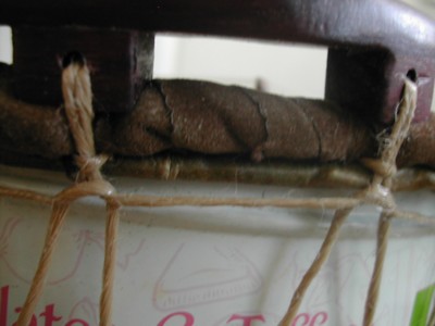

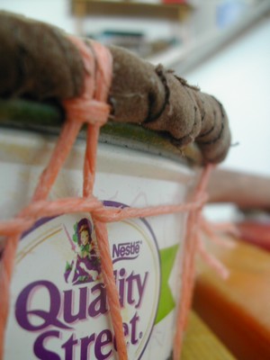

Je les fait trempé 2h dans une bassine avec de l'eau chaude (pô fait bouillir juste le robinet) aprés elle était bien souple.
Mais pour faire les ourlés c'était trop chiant ! Du coup j'ai fait sécher une première fois sur mon anneau de serrage du bas avec des pinces à linge pour tenir le premier plis (en faite là faut pas chercher à tendre la peau dessus, car en séchant la peau déforme trop l'anneau et faut tout recommencer, fallait faire tenir simplement sans chercher à tendre) :
Une fois sec j'ai utilisé les pinces à linge pour tenir et caler mon deuxième anneau (fil de fer épais enrubanner de tissu) au dessus du premier :
...afin de pouvoir ficeler le tout à la boite :
Ensuite j'ai virer les pinces à linge et j'ai commencer à serrer. Pour pouvoir serrer jusqu'au bout j'ai replonger le tout dans l'eau chaude.
Ça a bien marcher ..sur le coup. Mais ensuite en séchant la peau est ressortis et c'est même un peu gondolé. Le problème c'est que mes cordages était en coton. Une fois mouillé ils se distende mais une fois sec ils restent distendu :?
Finalement j'ai changer les cordes pour du synthétique et j'ai rajouté un 3° anneau au cul pour serrer :
Esthétiquement c'est pô top mais au moins ça tiens, ça sonne comme un tambourin avec un arrière gout de tonnerre métallique, et ça devrais permettre à la peau de prendre les bon plis en attendant que je refasse le tout à la fin. J’espère au moins pouvoir refaire un dernier anneau (çui au cul) plus "propre". Déjà au moins un qui chercherait pas à m'éventrer ça serrais pô mal ...

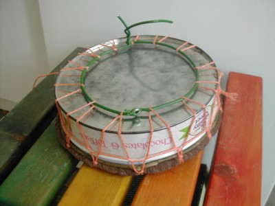

Pour le dernier anneau de serrage je l'ai fait en trois partis :
C'est un tout petit peu chiant à placer au début mais finalement c'est plus pratique au serrage. Ya trois "tourniquet" à serrer, on peut serrer plus, on peut serrer plus un tiers qu'un autre et ya moins de risque de casse. Parce qu'avec une seule barre et un seul tourniquet j'en avais casser un (à force de tourner le tourniquet).

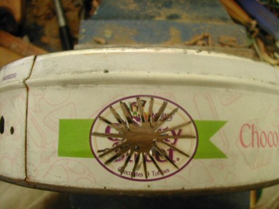

Sur le couvercle de la boite (qui ne me sert à rien) j'ai testé un fil de fer (épais) soudé pour renforcer un trou.
En faites je voudrais faire une ouï sur le coté mais comme c'est jamais que de la petite ferraille je voudrais le renforcer pour pas que la boite, fragilisé par le trou, ne s’effondre pas à cette endroit là à cause des cordes qui tendent la peau. C'est pas trés beau, surtout coté intérieur, mais ça semble être assez résistant :

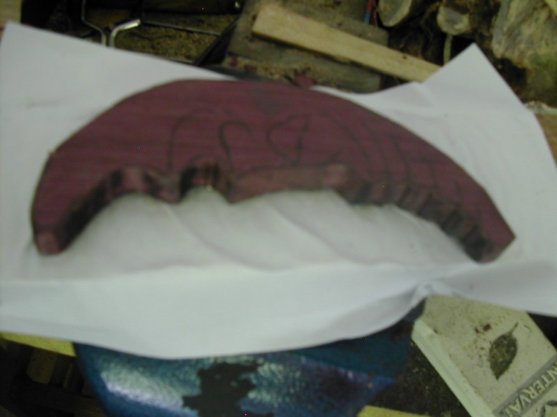

J'ai préparé les contour de l’accoudoir. Je les collé à une feuille de papier elle même collé à une planche pour pouvoir la sculpté (pour ceux qui connaitrait pô l'idée c'est de pouvoir serrer la planche support dans un étau, que le tout tienne suffisamment pour être sculpter mais que ça puisse quand même se détaché facilement une fois fini. On mouille un peu le papier on tape en travers et normalement ça se décolle tout seul) :

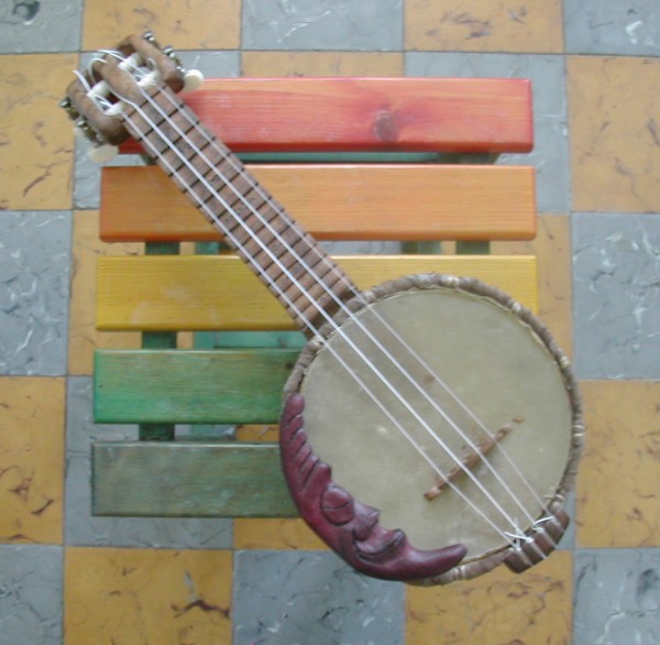

Fini !
J'ai rajouté une ouï. D'abord perceuse et dremel :
Ensuite rajout du "gros" fil de fer :
Soudé à l'étain d'électronique :
J'ai pyrograver la pièce interne pour que par le trou on vois ça :
J'ai refait la piéce interne, le manche y est encore fixer par une longue vis et boulon et ya deux clous qui l'empêche de tourner :
Comme j'avais pus de rondelle à mettre avec les boulons à l'intérieur j'ai percé 2 piéces de 1 centime. C'est donc officiel, c'est un instrument à deux centimes.
J'ai pousser les frettes jusqu'au bout du manche (ça mène à 15). Et retouché l'inclinaison du manche (pour baisser les cordes). Trop ! J'ai du faire un chevalet plus grand pour compenser. Celui-ci fait 20 mm de haut (mais finalement il en sonne mieux, il me semble que plus le chevalet est haut plus il porte les aigus, du coup pour un uku soprano c'est mieux !?) :
Chus content de mon accoudoir :
..sauf que ! J'avais tellement peur qu'il soit trop bas et touche la peau en fesant un vilain gzZzing que je les fait trop haut. Mais bon, la peau n'est pas bien enfonçai sous lui, je me dit que peut'être avec le temps le poids de la main dessus finira par l’enfonçai !? Je vais attende de voir comment ça évolu et au cas je le retoucherais :
Sinon le re voilà dans son ensemble :
