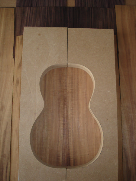

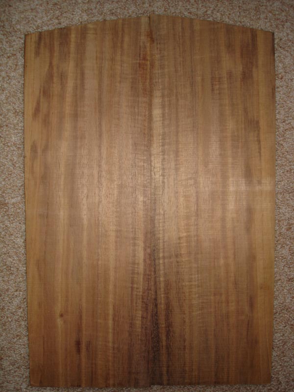

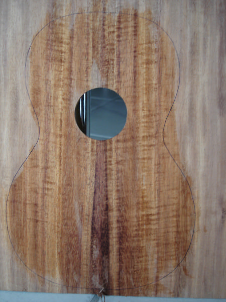

Après avoir commandé un set de koa, j'ai attaqué tout ça. La suite en image.

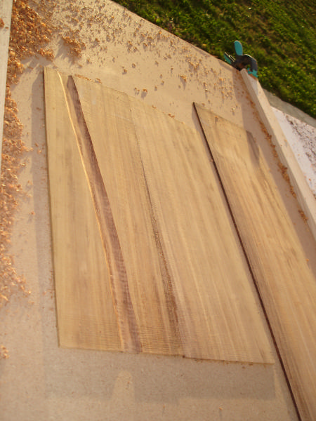

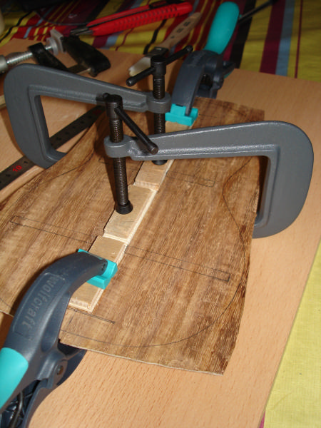

Collage du dos et de la table d'harmonie en ayant bien pris soin de faire un joint de collage bien propre:

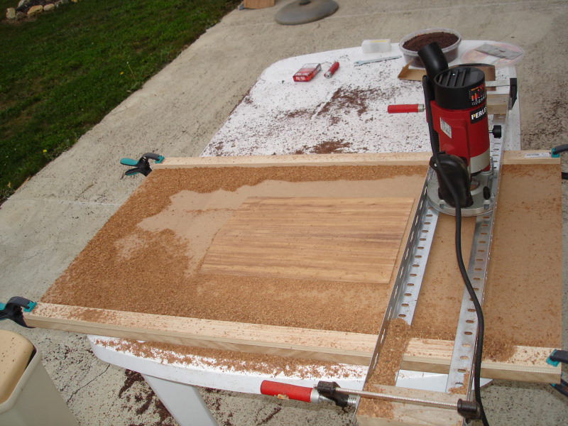

Puis surfaçage à 1.7-1.8mm à la table en U + défonceuse :
Puis, première utilisation de défonceuse + impatience = :connerie: :mrgreen:
A3mm près, c'était mort pour le dos ! Néanmoins, à cause de ça, je ne peux pas mettre le dos dans le sens que je souhaitais à l'origine...mais bon, je vais pas racheter un set pour ça, je ne suis qu'un amateur :siffle:

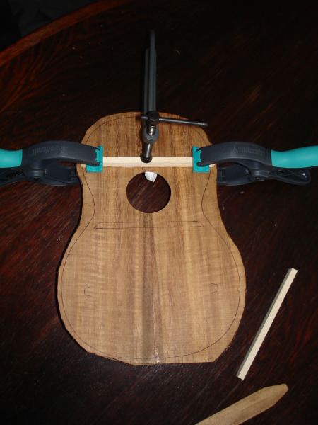

Découpe du trou de la table d'harmonie avec le compas dremel puis, on mouille un peu histoire de voir à quoi va ressembler le koa (je reconnais, c'est un peu de la photo branlette...) :

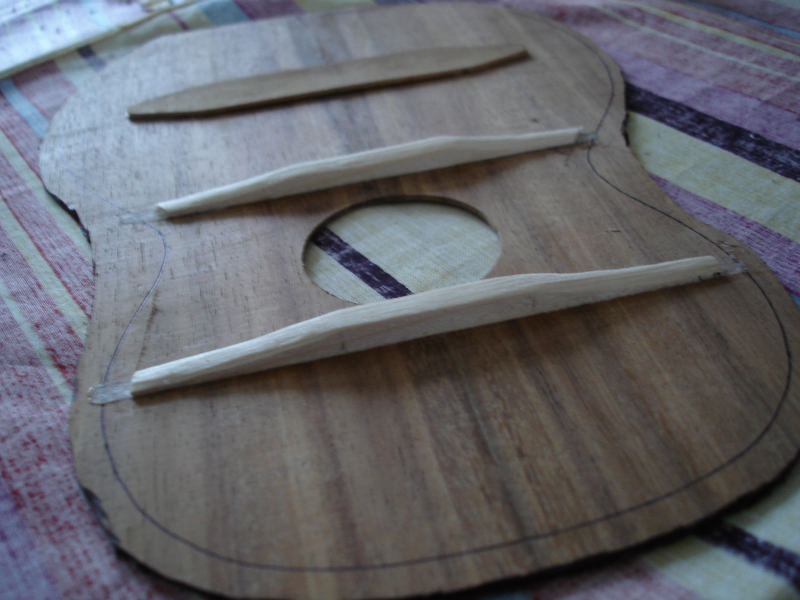

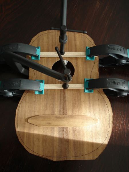

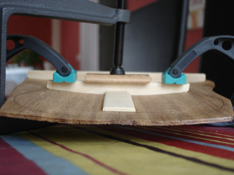

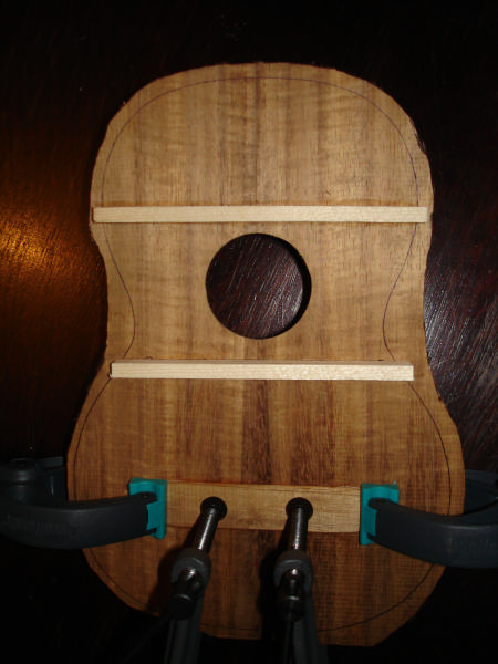

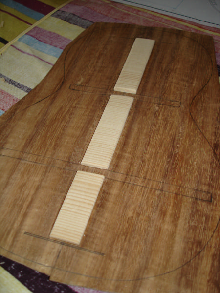

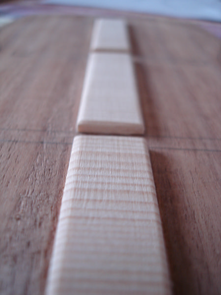

Collage du premier barrage de table (pas de radius sur la table) :
Collage du second barrage :

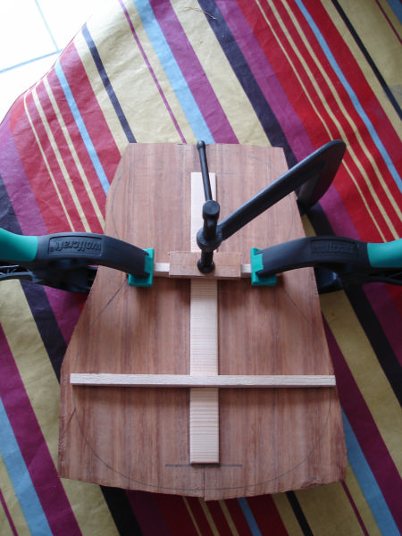

Collage du renfort de chevalet (en koa lui aussi mais fibre perpendiculaire à la table)

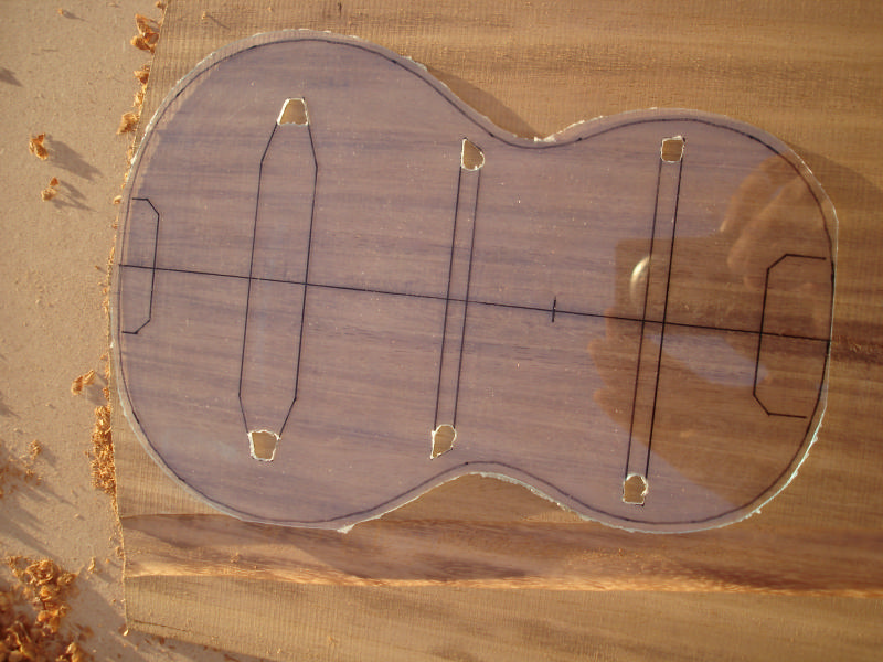

Réalisation du moule en MDF de 15 à l'aide de la défonceuse et d'une fraise à affleurer pour bien reproduire tout ça :

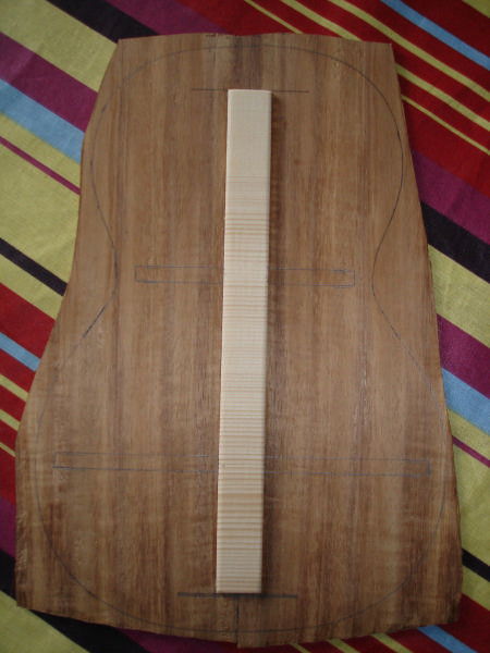

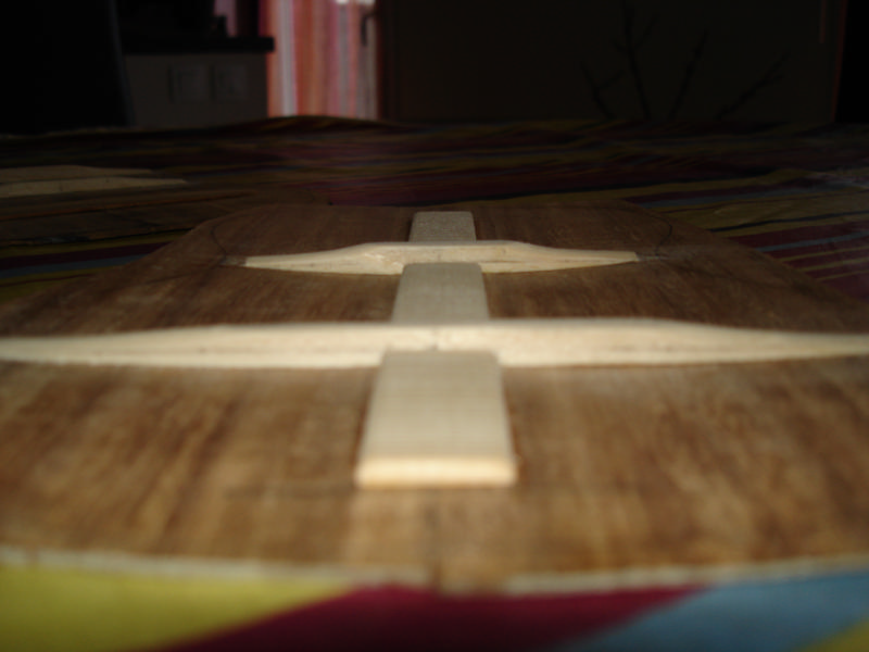

Collage du renfort pour le joint du dos (peut-être un peu large, faudra que je le ponce un peu sur les côtés je crois) :
Voilàe le résultat une fois collé :

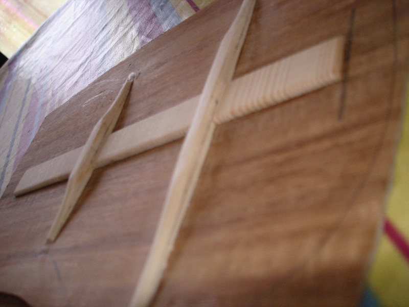

Découpe du renfort pour laisser passer les barrages :
Puis, on commence à donner une forme plus sympa aux barrages de la table :

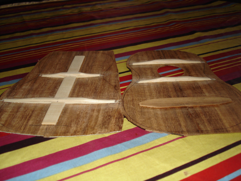

Les barrages du dos dos sont radiusés tels que défini sur le plan :
Petite photos de la table et du dos avant ponçage final des barrages :

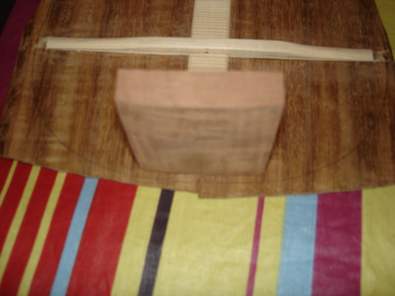

Et mise en forme du tail block (connais pas le terme en français...), le bloc de cul ?

Tu aurais pu affiner bien plus ton couvre joint ; et bien moins (et mieux) tes barrages :?
Tu travail avec un couteau a beurre et une petite cuillère ?
Attention a bien ajuster la courbes des tasseaux par rapport a la forme des éclisses , c'est plus compliqué qu'il n'y parait !

Meeck a écrit :Tu aurais pu affiner bien plus ton couvre joint ; et bien moins (et mieux) tes barrages :?
Pour le couvre-joint, j'ai vu qu'il était trop mastoc en visionnant les photos en fait... :roll: Donc, je vais le réduire un peu. Et pour les barrages, je suis resté dans les proportions du plan...et je suis bien conscient que ça pourrait être mieux fait... :oops:
Meeck a écrit :Tu travail avec un couteau a beurre et une petite cuillère ?
C'est à peu près ça oui ! Avec un vieux ciseau à bois :prr:
Meeck a écrit :Attention a bien ajuster la courbes des tasseaux par rapport a la forme des éclisses , c'est plus compliqué qu'il n'y parait !
M'en suis bien rendu compte oui :pac: Je vais m'attaquer au tasseau de devant cet après-midi...

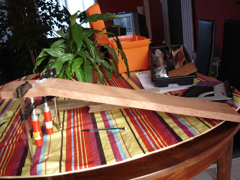

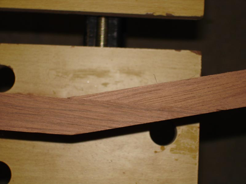

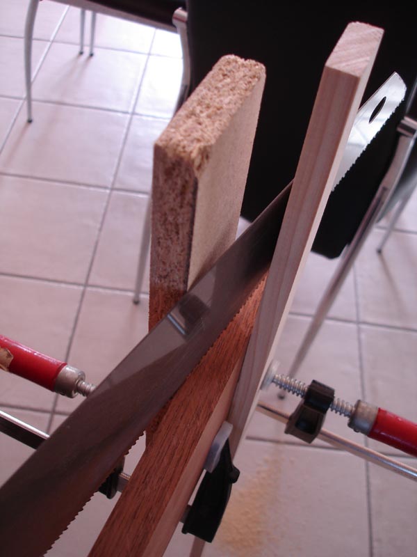

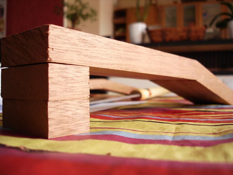

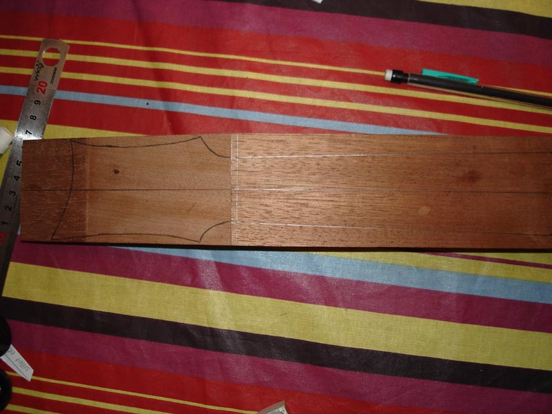

Bon...le bloc de tête est mis en forme (pas de photo pour ça), et je me suis attaqué au manche et à la découpe à 14°.
Comme j'ai pas de scie à ruban tout ça, je me le suis payé à la main avec la technique des deux cales trouvée en FAQ.
Le résultat n'est pas trop dégueu et cette technique fonctionne bien. Mais entre les deux blocs et le manche, j'en ai chié ! C'est du rock l'acajou !! :shock:
Une photo du manche :
Le joint n'est pas trop mal, mais faut que je l'améliore... :siffle: et comme j'ai la flemme de me faire un montage pour défonceuse à 14°, bah, je vais me le payer au rabot et poncer à la fin.
Au final, je vais peut-être y passer plus de temps qu'avec un gabarit, mais au moins ça me fera une expérience avec cet outil qui me fait si peur, et qui est pourtant à la base du travail du bois... :viking:

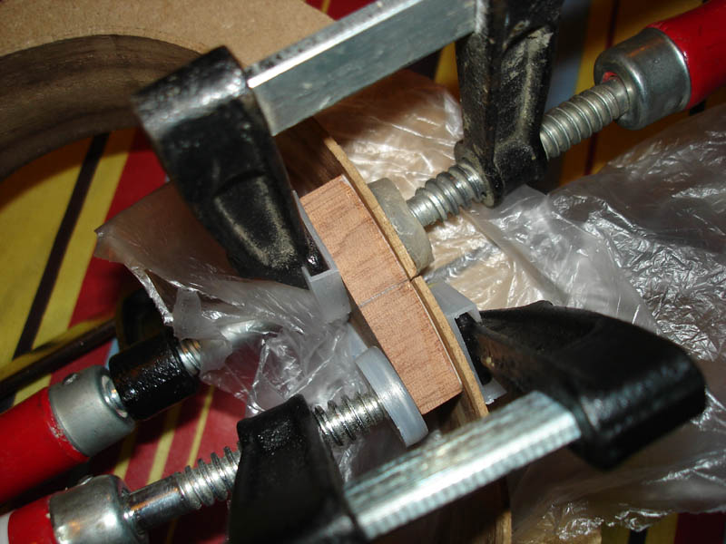

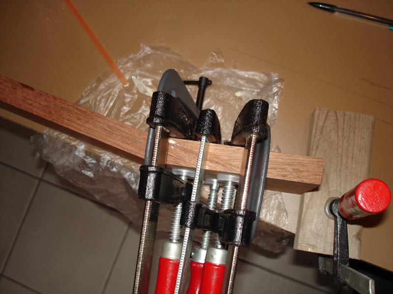

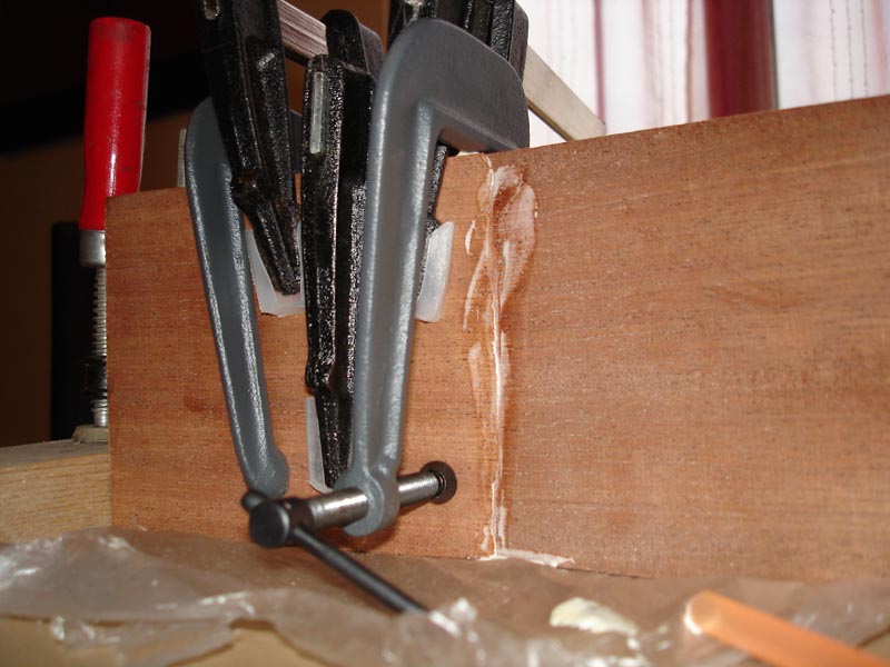

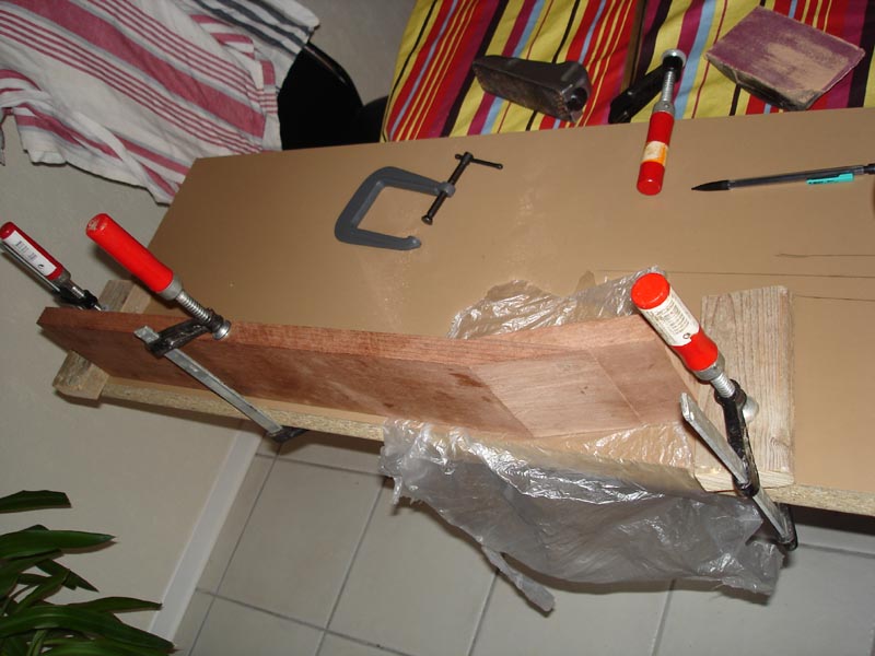

Aujourd'hui, collage de la pièce découpée pour former la tête. :D

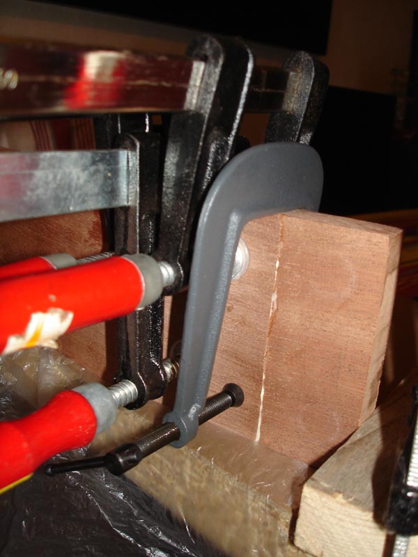

J'ai tenté la technique de la vidéo de caribou avec les deux clous, et ce pu***n d'acajou étant tellement dur et mon marteau tellement pourri que je me suis raté, la colle est tombée sur le carrelage, les clous se sont barrés dans la cage du lapin, j'ai failli y crever un oeil...enfin gros carnage...alors, j'ai vite passé de la flotte pour enlever toutes traces de colle (ça colle vite cette titebond !!! :shock: ), et j'ai utilisé la technique décrite dans le cumpiano avec une cale de chaque côté. Je dois reconnaitre que ça s'est a priori mieux passé :mrgreen:
J'ai l'impression que le joint de collage n'est pas trop vilain...on verra ça en enlevant les serre-joints... :siffle:
Bon, là, la colle c'est dégueu sur les photos, mais j'ai nettoyé avant que ça sèche hein :wink:
A+ :beer:
Vincent

Et les martyrs pour le collage :fessee:
Du moment que le lapin n'a rien :lol:

Meeck a écrit :Du moment que le lapin n'a rien :lol:
Heureusement pour lui et pour moi surtout car ma femme m'aurait tabassé je crois ! :mrgreen:

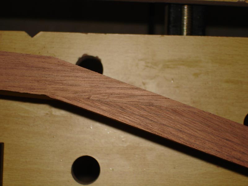

Bon, les serre-joints sont retirés et ça ressemble à ça :
D'un côté :
Et de l'autre :
Maintenant, il va falloir que je coupe le morceau de bois en essayant d'en gaspiller le moins possible.

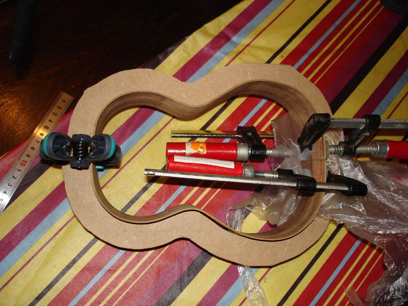

J'ai trouvé un fer à cintrer alors, j'ai cintré mes premières éclisses ! C'est franchement sympa à faire! (enfin sur du bois à 1.7mm de uke, sur une gratte avec de l'érable ondé, je dirais peut-être pas pareil... :lol: ) Sentir le bois se tordre, voir jusqu'où ça peut aller. J'ai pas entendu de craquement donc, j'aurais pu faire mieux que 3 quarts d'heure pour une éclisse, mais bon...au final, elles ont pas l'air trop vilaines. Je tiens à préciser qu'un autre luthier amateur mais qui réalise de splendides guitares acoustiques m'a gentiment montré comment faire sur la première, et que je n'ai pas fait cela tout seul :wink: Je lui ai d'ailleurs donné le lien vers le forum :sif:
Puis, j'ai mis les éclisses à la bonne longueur et essayé de bien mettre au radius le bloc de cul, et il est en ce moment même en cours de collage :

Mes deux blocs sont collés, donc je souhaite coller les contre-éclisses. Pour cela, j'avais prévu les contre-éclisses guitare de madinter, mais les angles étant plus importants sur un uke que sur une guitare, bah la contre-éclisse ne peut pas se tordre suffisamment et casse !! :sif:
Donc, ma question est : Doit-on impérativement mettre une contre-éclisse en un seul bloc ou puis-je coller plusieurs morceaux à la suite pour pouvoir épouser mes courbes ?
Comment vous avez fait ceux qui ont fait des uku :?:
Merci d'avance !
A+
Vincent
beberto
Messages : 795
Localisation : La Roche/Yon
Re: Ukulélé (encore) soprano !
Message par beberto »
moi je l'ai fait en plusieurs morceaux, le plus important étant la jointure entre deux morceaux du point de vue esthétique côté fond (surtout), si tu as un décalage de hauteur ou un espace plus/moins grand ça peut faire bizarre. Sinon aucun soucis fonctionnel. :beer:
