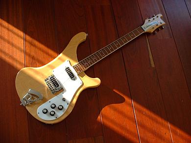

Tu sais que la version guitare de la série 4000 existe déjà, la Rickenbacker 480 (et 481) :

- docteur.bondage
- Désolé le lendemain
- Messages : 7611
Re: Guitare perso inspiration basse Rick série 4000
Ce qui manque un peu sur la tienne, c'est le décroché caractéristique de la corne supérieure. A mon avis, tu l'as trop adouci...
