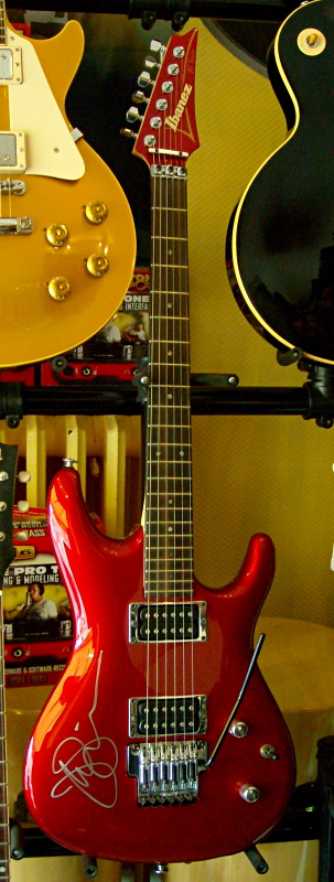

Ouaip pas con.
Oui donc en gros ça donne ça:
Edith me dit que j'aime beaucoup cet arrondis des arrêtes :linux:
- Had
- Messages : 2100
- Localisation : Lyon
Re: biloutage ltd M50!
Ca peut être sympa en effet par contre compte pas sur une fraise quart de rond pour faire ça vaux mieux le sculpter à la mano ! :wink:
