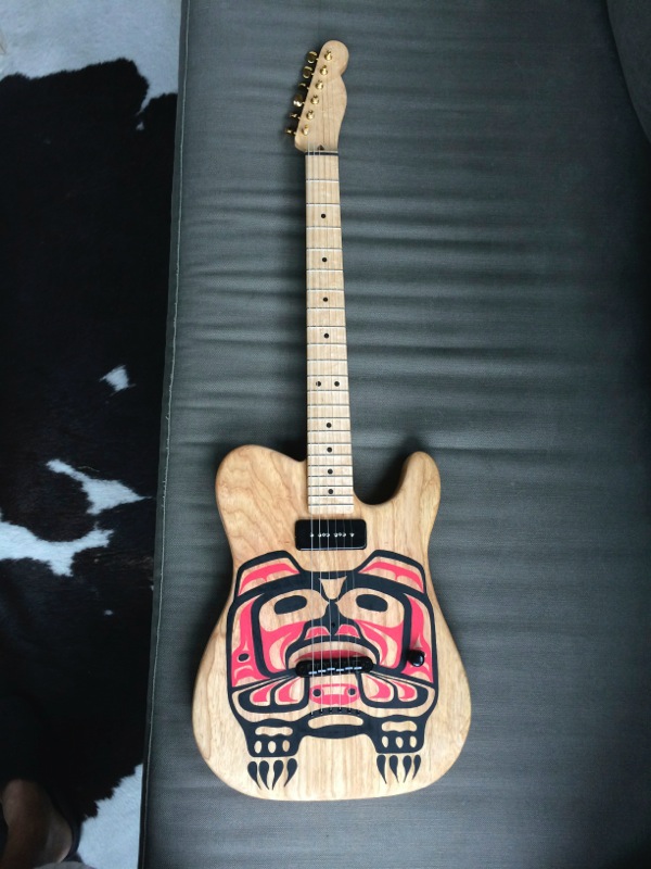

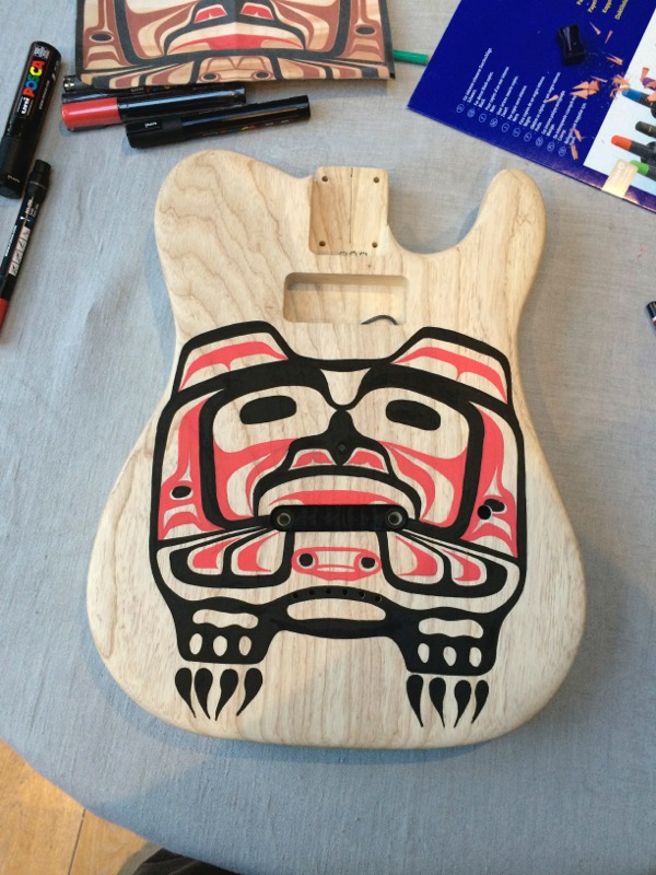

Voici ma première.

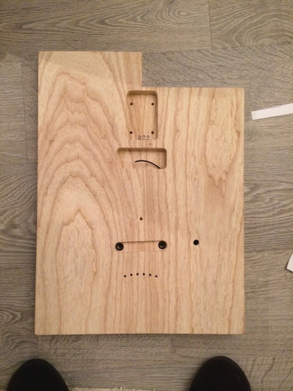

Corps Swamp ash routé Warmoth.
Manche érable Warmoth (déjà fait...)
Peinture perso. J'ai fait il y a 7 ans un voyage au canada, sur l'ile de Vancouver, où j'ai découvert l'art des indiens de cette région.
J'adore.
Je suis donc parti la dessus.
Le corps Warmoth

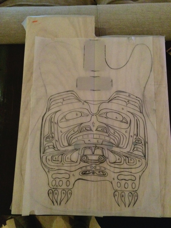

La mise en place du dessin voulu, parti d'une image du net.

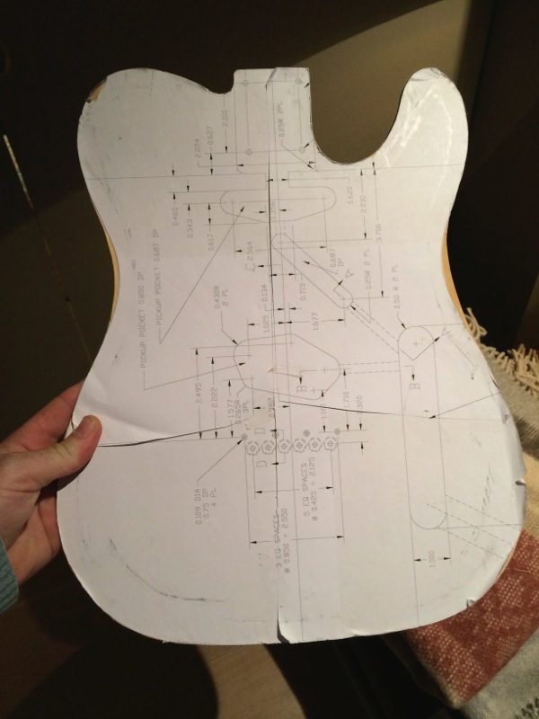

Mon template a partir d'un plan de tele
J'ai élargi un peu au niveau des oreilles de la tete d'ours pour que le dessin tienne.
Elle est moins échancrée qu'une tele normale.

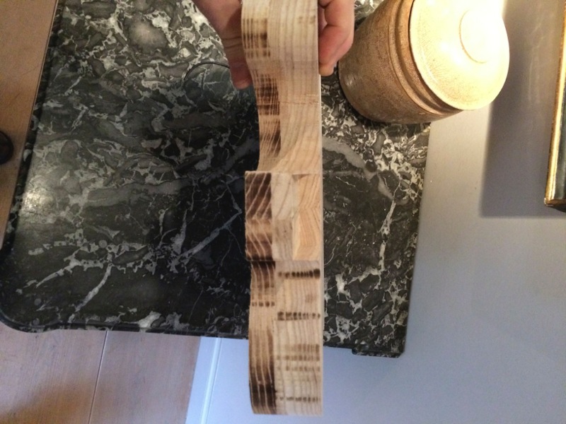

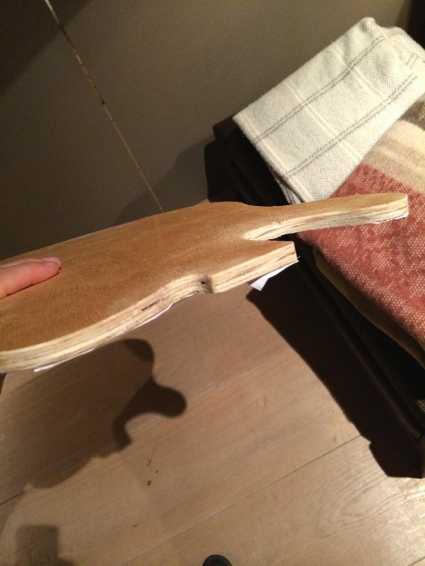

A l'époque sur un sale bout de je ne sais quoi qui trainait dans mon garage...
On décalque le dessin
Découpe grossière à la scie sauteuse (tout ce que j'avais à ce moment)
Defonceuse copie
On ponce, puis on peint
Finition naturelle. A l'époque je n'ai pas fait très attention, je ne me souviens plus trop,
mélange d'essence de térébenthine je crois... faut que je recherche...
j'ai depuis ajouté une plaque transparente pour protéger la peinture, qui commençait à bouger, comme une plaque normale, mais transparente pour voir le dessin :-)
je dois prendre des photos.
Voila !
Simple, efficace, un P90 qui envoie. Les manches warmoth sont top.
Ma première, Telecaster avec peinture perso.

C'était avant,celle-ci est ma première, toute première, et encore je suis tout petit tout petit joueur car je ne fais pas les manches...
Ca m'a permis de prendre confiance pour faire la seconde avec insert :-)
