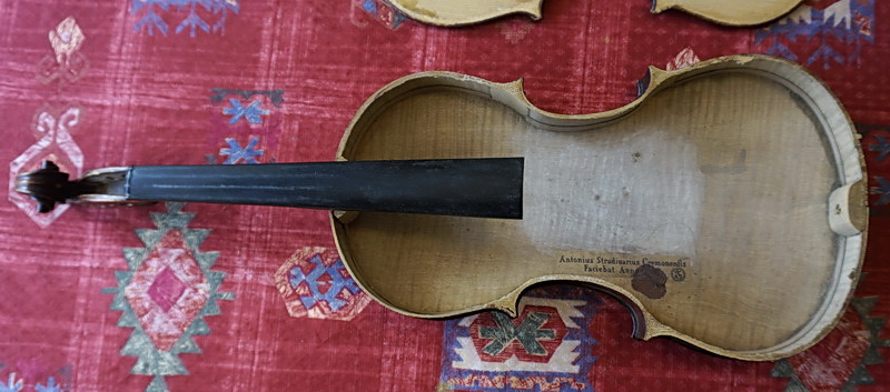

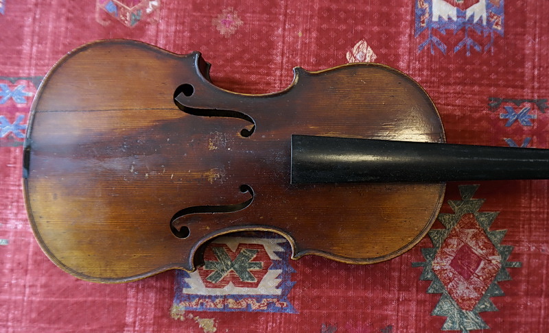

Bonjour

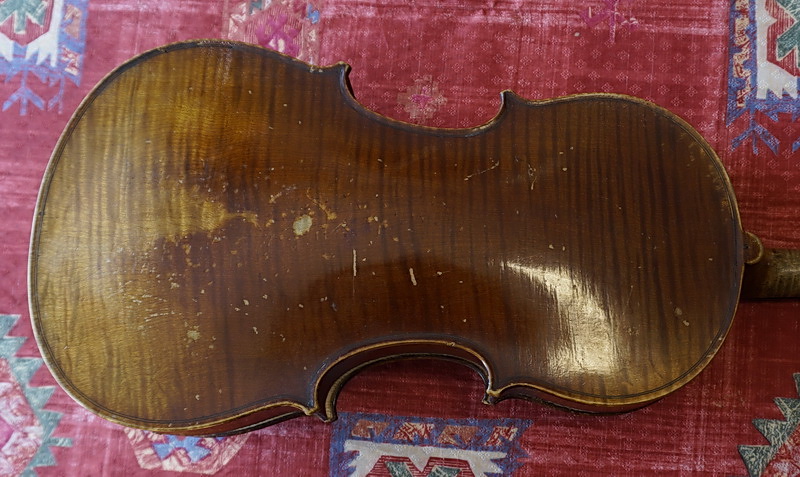

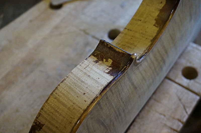

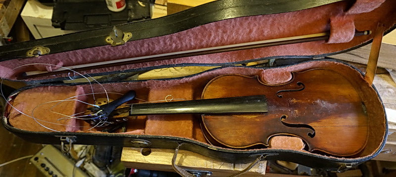

J'ai récupéré un des violons de mon grand-père, le moins bon (de violon). Un 3/4 assez endommagé avec une étiquette interne étonnante. Il est complet (j'ai joué dessus durant mon enfance) mais la table est fracturée en 3 endroit, une ancienne très sale, une longue récente de l'autre coté, très propre, et une très fine sous l’âme. Ce violon est étonnant à plusieurs niveau.
Le dos est taillé dans une seule pièce d'érable flammé mais taillé un poil en biais.
Un vernis très dégradé, à priori du même type que celui qui est appliqué sur le chalet de feux mon grand-père ( même odeur et même couleur).
Et une étiquette bien imitée.
Mon soucis c'est comment réparer la longue fracture, des taquets en arrière s'impose, mais comment cacher la lèvre envahie de verni dégueu? flipot?
Mon autre souci c'est que je vais devoir acheter de la colle animale à chaud, moi qui voulait éviter ça.

C'est bien de l'érable, la touche est en ébène (j'ai pas encore gratté), table en épicéa, renforts d'éclisses en bois blanc et fin (?). Mon grand-perte se moquait de son strad (mais je soupçonne que c'est lui qui avait collé l'étiquette dans sa jeunesse, il est né en 1908 et est DCD en 2004).

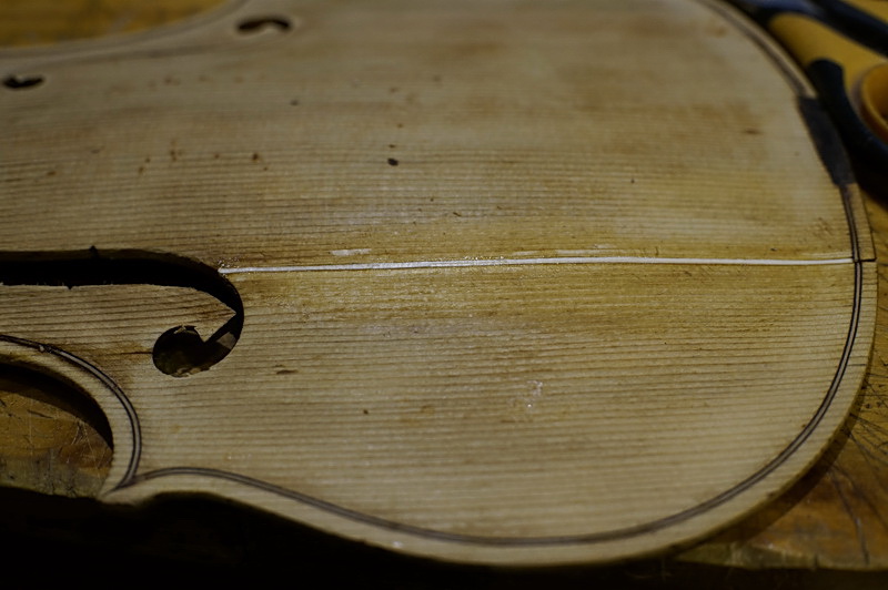

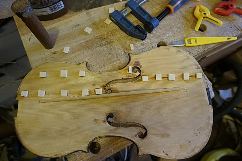

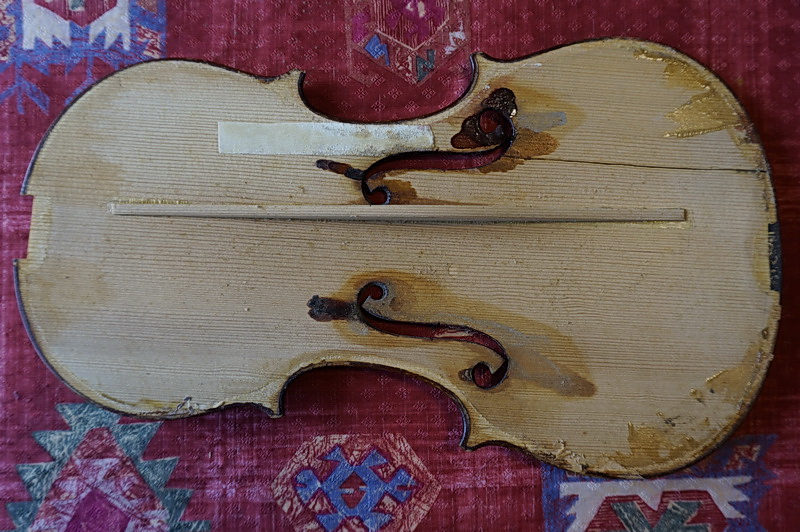

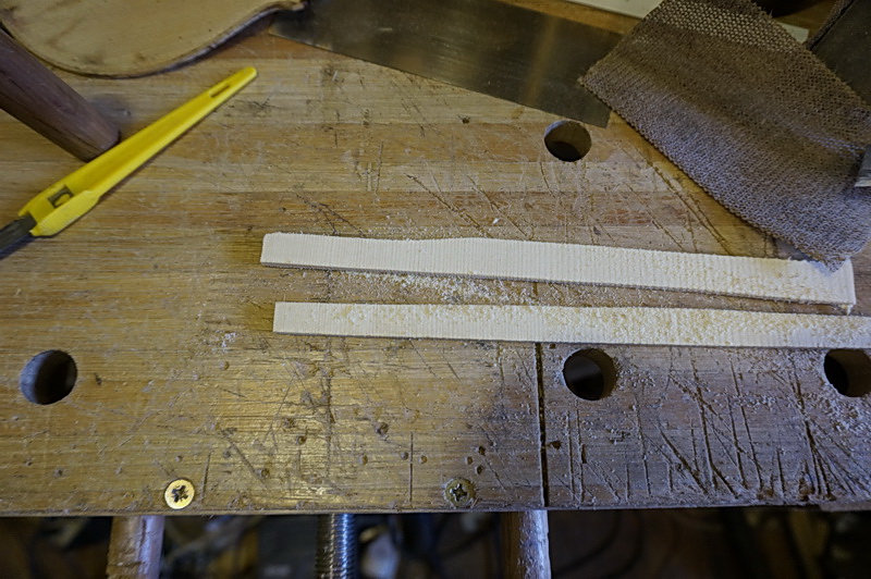

Avant démontage et ponçage de la lasure (???) voila ce qui sort, plein de fractures.
Taille des taquets dans un reste de table de guitare.
Collage à la Titebond Hide Glue (c'est ma première utilisation), ça à l'air de bien coller.
Voila, il me reste à araser aux maximum les taquets, mais pas avant demain et le séchage complet de la colle.

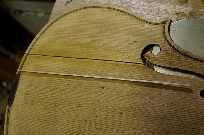

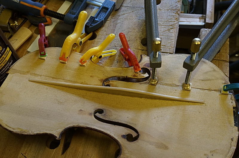

Flipot d’épicéa tiré d'un reste de table de guitare. Le tout collé à la Titebond Hide glue, qui sèche bien lentement (trop à mon gout) mais qui à l'air de coller assez correctement.
- Messages : 17353
Re: Refection d'un violon 3/4
Evite la hide glue de Titebond, elle n'est pas terrible. La "vraie" colle chaude est plus contraignante mais plus souple d'utilisation, tu peux vraiment choisir sa fluidité en fonction du collage à faire.

J'ai collé les taquets à l'arrière, taillé en diamant (plus ou moins bien fait mais c'est assez plaisant à réaliser) et mis à une épaisseur entre 0.5 et 0.7mm, je ne sais pas si c'est suffisant, ça à l'air de bien rigidifier la table qui a récupérée un son plus haut et plus long (au taping).
J'ai aussi une très légère fente juste sous l’âme (coté externe) qui est partielle, superficielle, je n'arrive pas glisser de la colle dedans, c'est trop fin, je me demandais si je pouvais glisser un peu de cyanoacrylate fluide comme remède.

Oui, pour ça il faut utiliser de l'acide oxalique. Teste sur des martyres avant de passer à la pièce en elle même. Fais une recherche sur stewmac, il y a une vidéo ou une femme pratiquait un vieillissement sur une guitare assez âgée.benoit suaudeau a écrit :
J'ai un soucis, c'est d’atténuer la couleur de l'épicéa neuf sur celui grisâtre et terne du violon, je ne vois pas trop, à par sortir la boite d'aquarelle et de faire des sauces pour tester, existe-il des trucs, des pistes? pour gagner du temps?
Edit: trouvé et je me suis trompé, c'est le permanganate de potassium qu'il faut utiliser mais c'est bien la bonne vidéo
https://www.youtube.com/watch?v=tViTWUL8Was[/video]

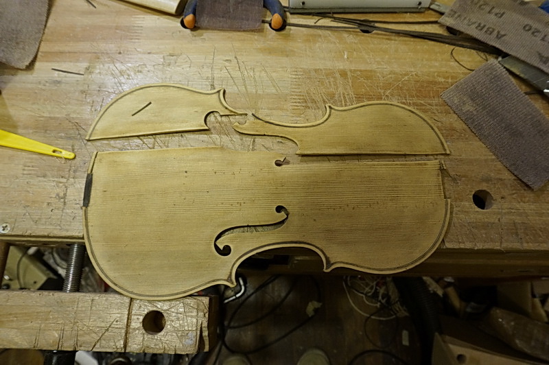

Alors pardon d'avance mais c'est pas un peu n'importe quoi ce collage?benoit suaudeau a écrit :
NoM d'une mite.
- Messages : 5191
Tu aurais fait comment?
- gema1831
- Messages : 5978
- Localisation : Belgique
je pense qu'il manque pas mal de petits renforts à l'intérieur...benoit suaudeau a écrit :Tu aurais fait comment?
- Messages : 5191
Je tiens à préciser que la table à été collée avant la pose des taquets, et la pression latérale à été faite avec un système d’élastiques car aucun de mes serres-joints n'allaient. Pour la fissure a plus ancienne, après nettoyage il manquait 1/4mm et les lèvres n’étaient plus en contact. J'ai donc fait un flipot traversant toute l'épaisseur de la table après la mise en place des renforts. J'ai posé 14 taquets, je peux en mettre plus, le violon est toujours ouvert. De toute manière et pour la première fois j'ai travaillé à la colle animale (pas la meilleure, certes) et c'est donc réversible. Quand je prend la table entre mes doigt et que je cherche à la courber latéralement, je ressent une résistance presque équivalente entre le coté cassé et réparé et celui intact, donc ça me semble plutôt pas mal. Il me reste juste la fissure incomplète sous l’âme que je n'ai pas encore touchée, je ne sais comment faire (sans sortir l'artillerie genre époxy). J'ai commandé de la colle d'os et de nerf, elle arrivera dans la semaine.
Désolé c'était peut être un peu rude.
Le collage de la table, pas des taquets, en fait.
Y'a 2mm de jour à l'aise et ça m'étonne quand même que l'épicea se soit à ce point rétracté, si?
