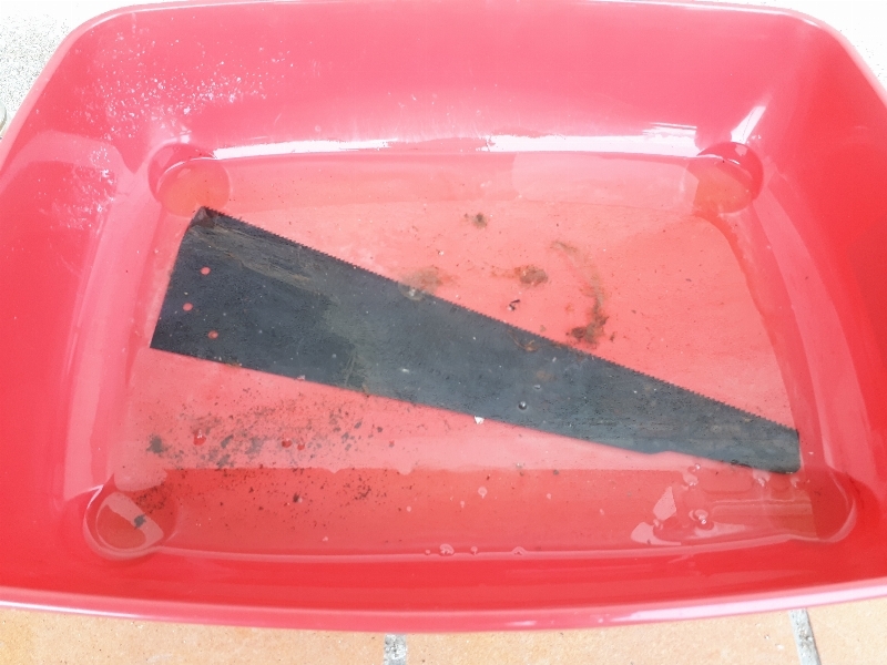

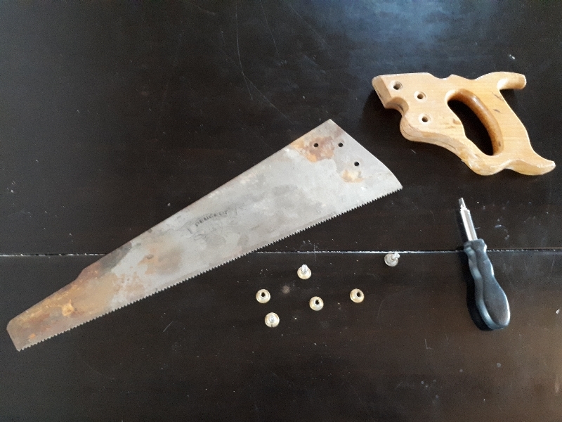

J'ai fait une petite rénovation d'une scie.
J'ai enlevé la rouille dans un bain d vinaigre blanc, mais je pense l'avoir laissé trop longtemps: la couleur de la lame à changé...

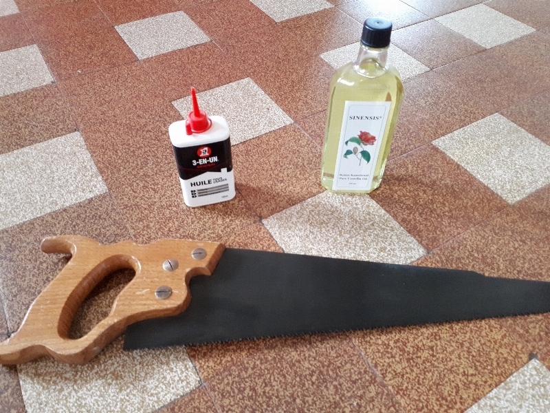

Quelqu'un sait il me dire ce qui lui est arrivé? j'imagine avoir enlevé une couche de protection ou autre, et que du coup la lame va rouiller très vite.
J'ai mis de l'huile de camélia pour la protéger.

Pour ce qui est du bain de vinaigre, j'ai aussi constaté qu'il laissait un voile noir après avoir dégagé la rouille.
J'utilise le vinaigre essentiellement sur des rabots anciens et ce voile ne me dérange pas spécialement.
Je passe juste un coup de laine d'acier et je protège à l'huile de camélia, ça tient dans le temps sans rouiller.
Sur la semelle, que je rectifie à l'abrasif sur un marbre, le voile part rapidement avec les premiers grains et retrouve son aspect miroir avec les derniers si elle n'a pas été trop piquée par la rouille.

Désolé pour les images, les voilà redimensionnées! j'espère que cela ira cette fois-ci.
En plus du voile noir le logo a disparu, c'est dommage.
Sur mes rabots je n'avais pas remarqué cela, mais j'avais laissé moins longtemps.

Vous laissez combien de temps habituellement ?
- Messages : 592
- Enregistré le : mer. 25 janv. 2017 21:08
Re: Rénovation d'une scie ancienne
Là j'avais laissé 24h, mais pour les rabot 4h de mémoire.
