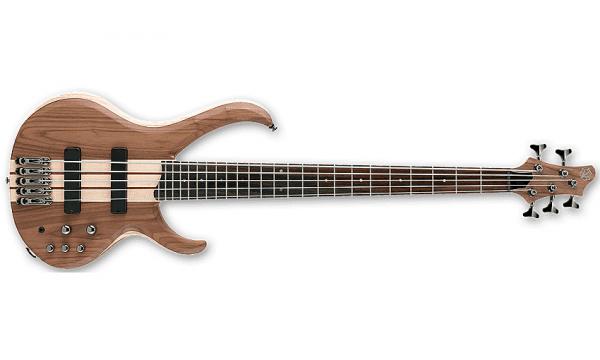

Pas encore de profil, je suis indécis à ce niveau, manifestement j'étais fatigué, se sont les ailes que je prévois en noyer, avec le manche traversant placer une table le masquerait.
au niveau de l’esthétique je recherche cet aspect, sans doute avec une autre forme:
ou
Je vais modifier le titre car en plus elle devrait être fretless.
