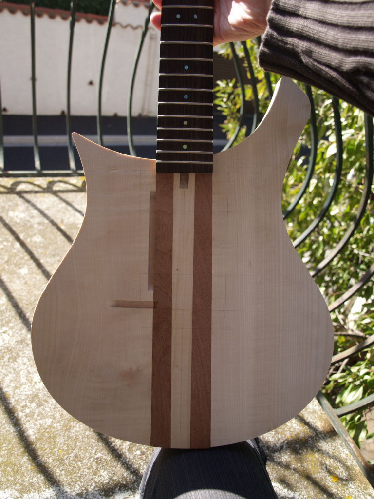

Voilà, ça fait trop tassé sur le petit coté. Ce sera parallèle .

Esthétiquement, je préfère la deuxième version, mais ce sera plus pratique avec les boutons parallèles...

Il est très chouette ton erable, ton boulot est comme toujours chirurgical

Le chirurgien tremble encore un peu des genoux par moments !aymaleo a écrit :Il est très chouette ton erable, ton boulot est comme toujours chirurgical

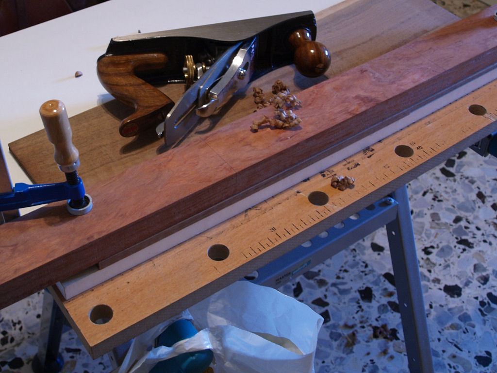

La surface de collage rabotée pour accueillir la table... c'est presque dommage de cacher ça sous du noyer !
On passe à table !
Recalage du plan de joint: on serre tout sous un tasseau en bord de plan de travail, un petit coup de rabot sur chant, et voilà !
Collage du joint de table: deux tasseaux avec les pièces callées "en léger toit de maison", un troisième tasseau sur le joint pour presser et roulez jeunesse, ne pas oublier le bout de scotch sous le tasseau bien sûr (Oui, j'ai des tasseaux en bubinga moi Môssieur ! :mrgreen: )

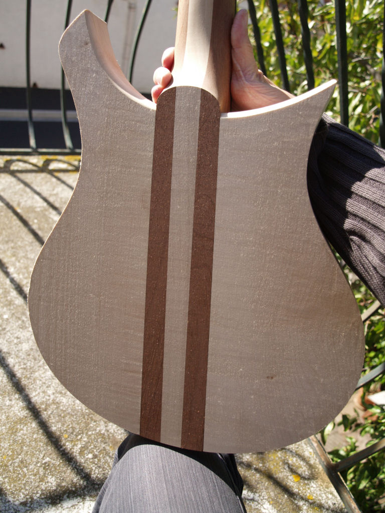

Rabotage du dos du corps pour absorber un trait de scie restant et rattraper la planéité. Je suis assez content de moi sur ce coup, tout plan du premier coup, pas de traces de fer, y'aura plus qu'à poncer à la fin .
Quelques coups de ciseau pour creuser le canal des câbles micros.
La table jointée: le joint à l'air OK :D !
Rabotage de la table pour tout aligner: bonne nouvelle le joint est nickel, tout à fait invisible. Mauvaise nouvelle, j'ai fait un accroc en rabotant, une onde a sauté me laissant un trou de 6 à 8 mm par 3mm sur 0.5 de profondeur. Tant pis, je suis bon pour le combler au verni, impossible de raboter plus... Le pire c'est que tout se passait bien en rabotant travers fil, qu'est-ce qui m'a pris de donner ce coup de rabot dans l'autre sens :gr3: !!! Ca fera un truc à mettre dans le topic des bourdes !
