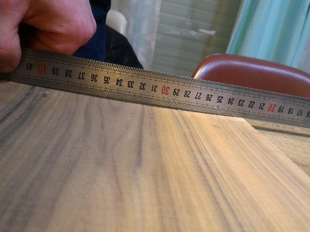

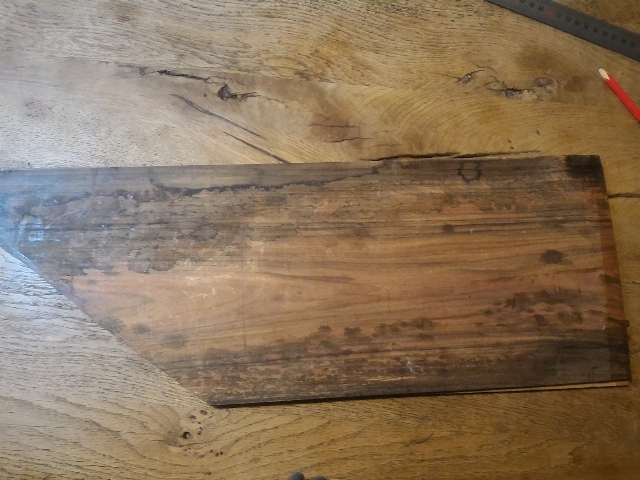

Bonsoir, voici des nouvelles:
Le fond s'est légèrement redressé mais pas totalement malgré humidification et mise sous pression 20 jours.
Sur la photo on voit qu'il y a 3 mm d'écart entre les côtés et le milieu (22 cm de large environ)
sur la suivant, on voit le Calimocho qui a dû couler sur la planchette à l'usine !
Sachant que je ne l'ai pas mise à l'épaisseur et qu'il y a qu'un fond sur deux qui est voilé, tenteriez vous de continuer avec ou bien me conseilleriez vous d'attendre ou de la tremper/noyer! ...c'est une première guitare pour moi.
PS: Mise à l'épaisseur de la table d'harmonie pour un débutant sans calibreuse, conseillerez vous de la faire au rabot ou bien auriez vous une astuce à proposer.
Concernant le rabot j'ai commencé à dégrossir mais j'ai vite vue que je creusais des sillons/chemin du passage du rabot #pastrèssexyetrassurant
