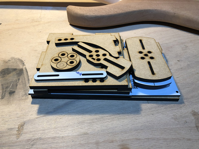

Hop, kit reçu !
La partie électronique attend à la poste
