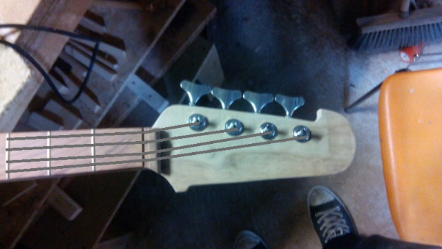

Aperçu des mécaniques
et du manche
et du manche

Houla, à 1ere vue, les mécas sont vraiment collées les unes aux autres. Ca ne va pas être pratique...

c'est clairement à 2mm je dirais... j'ai assez d'espace mais j'aurais pu mettre plus effectivement...

Ça risque d'être difficilement jouable ! Aurais tu une possibilité de mettre 2 mécaniques de l'autre côté de la tête ?

Pourquoi? attention tu me fais faire de l'huile dans mon caleçon :sthe stone a écrit :Ça risque d'être difficilement jouable ! Aurais tu une possibilité de mettre 2 mécaniques de l'autre côté de la tête ?

C'est peut être un effet d'optique, et j'y connais rien en basse, mais on dirait que tes mécaniques ne sont pas bien centrée par rapport à ton manche ?
Du coup je me demande si les cordes seront pas trop serrées vers le haut ?
Attention je dis peut être une connerie aussi, c'est juste l'effet que ça me fait ?!

Je vois pas bien ce que tu veux dire the stone? Tu peux préciser?

Sur la première photo, imagine l'axe du manche reporté sur la tête de la basse, les mécaniques me semble trop au dessus de l'axe...
Mais c'est peut être un effet d'optique !

Ah oui ça ne me choque pas perso :-)

Ce que veux dire the stone c'est que la direction de tes cordes sur la tête ça va ressembler à ça :the stone a écrit :Sur la première photo, imagine l'axe du manche reporté sur la tête de la basse, les mécaniques me semble trop au dessus de l'axe...
alors pour le coup c'est pas super beau.
Sinon pour les mécaniques trop proches, je ne pense pas que cela soit gênant car il n'y a quand même que peu de chance qu’elles se retrouvent sur le même plan après accordage.
Et puis une basse on est pas tout le temps en train de la ré accorder contrairement à ces salo**ries de guitares :mrgreen:

Voilà t'as tout dis narn !

Désolé je vois seulement les discutions sur ce post, surement dû à mes derniers prb de connexions serveur + voyage professionnel.
Je dois être un peu au dessus de l'originale mais il ne me semble pas que ca soit violent, mais c'est vrai qu'il me semble bien que ca partira un peu vers le haut.
Pour les méca elle tournent sans problème, j'avais pensé à prévoir de la place même si elles sont proches
Je suis passé entre temps à la partie huile, après pas mal de couches, j'attaque la cire demain. Donc ça avance, il y a des imperfections mais pour une première je ne suis pas trop déçu.
Ensuite faut que je m'occupe de la partie electro et je mettrais bientôt des photos.

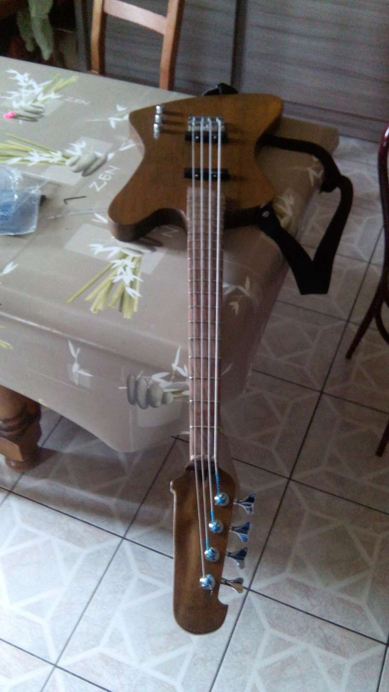

Allez j'ai eu le courage de poster les photos, fraiche du jour avant dé pendage depuis ma pseudo pièce dédié à la peinture et aux rafraichissement

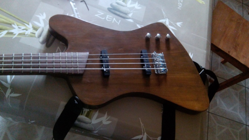

Quelques petites news de la bête presque finie...
Me reste à racheter un micro (du coup je me tâte pour des humbruckers passif... tant qu'a faire) car un des deux à fait un vol plané lors du montage.... et du coup est inactif... Le manche est en train de travailler avec le truss rod pour améliorer l'angle afin d'améliorer et de faire la planimétrie des frettes.

Beau travail pour une première , effectivement c'est un peu dommage pour l'implantation des mécas, mais ça ne l'empêchera pas de sonner
A vrai dire ce qui me gêne le plus c'est ta touche qui s'élargit au niveau de la jonction corps-manche.

Je trouvais que ça fesais cool de suivre le contour de la guitare pour la touche au niveau de la jonction, j'ai fait aussi la même chose sur la fin de touche coté méca qu'on voit en première photo sur la page 3.FingersOnFire a écrit :A vrai dire ce qui me gêne le plus c'est ta touche qui s'élargit au niveau de la jonction corps-manche.
Merci en tout cas pour vos remarques, la gibson les paul (apparement c'est l'effet mode actuel de la lutherie ) n'a qu'a bien se tenir, prochain projet en vue. Le bois est détaillé gentillement, reste à passer à la caisse pour commander les pièces détachées.
Pour la tbird, le truss rod vient enfin de me corriger l'inclinaison du coup après relecture de tous les posts sur la planimétrie je vais m'y atteler

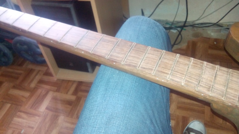

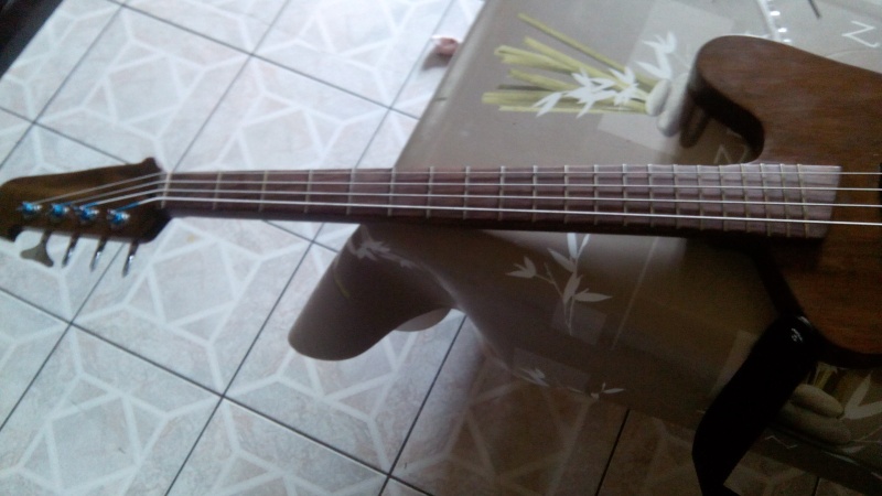

Bon retour d'expérience sur la planimétrie, ne jamais croire que le manche est bon sauf si on est sur ^^
Du coup la thunderbird, j'ai essayé de régler le manche avec le truss rod mais ca ne semblait pas corrigé le problème que celui ci avait. Il était carrément bombé après la touche douze, ce qui cause un léger son pourri.
J'ai maintenant vue la vidéo de Jaha et je pense que je ferais mieux prochainement!!!!
Du coup j'ai essayé de corriger les frettes mais le souci était trop important donc défrettage, replanif du manche ( que j'ai du faire comme un âne) et refrettage et comme j'ai fait ça comme un âne j'ai encore redefretté!!!!! :aie:
Bon du coup, j'ai vu deux trois truc sur les basses fretless, je crois notamment le post de prettygood qui avait passé une basse fretté en fretless et en fait ça me plait pas mal comme idée.
Du coup en ce moment elle est dans cet état et cette fois ci la planif du manche semble correcte car j'arrive a jouer sans frise.
Photo après le second défrettage
