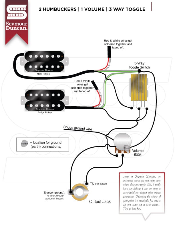

J'ai terminé tout le blindage de ma Jackson, et j'arrive donc aux dernières soudures.
Dagda, tu dis que le fil 0V doit récupérer toutes les références électriques du cablage, micro potards et capa. Mais je me demande si tu parlais de potards Tones, alors que je n'en installerai pas.
Par conséquent qu'en est-il de la liaison volume toggle ? Est-ce que je relis TOUT à mon 0V, ou bien je dois tout de meme lier le toggle et le volume comme sur le schéma de Seymour Duncan ?
voici le schéma me concernant : https://www.seymourduncan.com/images/wi ... _3G_1V.jpg
voici le schéma que j'ai dessiné de ma configuration actuelle : https://documentcloud.adobe.com/link/tr ... #pageNum=1
NB : Le fil rouge est mon "Hot" et le marron le 0V.
(le fil blanc des micro n'apparait pas au scanner mais il est bien soudé au fil rouge comme indiqué par SD).
Par ailleur sur leur schéma le fil vert semble etre soudé à un fil gris sur le toggle, je me demande si ce n'est pas une erreur car sur une autre page de SD il est indiqué que "le fil nu ("bare") est TOUJOURS relié à la masse ("ground") ".
Bon dimanche,
Polo.

- Messages : 14760
Re: Reliez vous vos cavités micro à la masse ?
Le gris chez SD c'est la tresse de blindage des micros, c'est pour ça qu'ils raccordent tout au niveau "Toggle" avec le vert pour faire le mélange 0V blindage classique.
Le 0v dont je parle c'est bien celui des micros, potars et capas ... de tout les potars !
Typiquement ton volume avec le 0V sur le capot n'a pas lieu d'être. le 0V du potar va sur le fil marron de ton jack. Tes fils vert sont aussi des 0V, donc direction fil marron.
De ton jack, tu as idéalement un second fil avec le marron qui va sur le blindage.

- Messages : 14760
La liaison toggle / potar en rouge est utile, c'est le "point chaud"
Par contre, la liaison toogle / 0V en marron n'a pas d'utilité. Cette petite patte sur le toggle ne sert qu'à avoir un endroit où souder "quelque chose", de mémoire, il n'y a rien de branché dessus dans le toogle.

Donc, tu peux rajouter une liaison cavité électro / cavité jack pour encore améliorer l'efficacité du blindage.
Ensuite, pour être certain que ton montage n'a pas de contact non voulu entre masse et 0V, il faut faire un contrôle en déconnectant la liaison entre la masse et le 0V où tu as prévu de le faire (dans ton cas c'est au niveau de la prise jack) et passer un coup de bip pour savoir si la masse n'est pas en contact avec le 0V. Si ça bip, c'est qu'il y a un contact ailleurs et donc un risque non nul d'avoir un double cheminement du 0V.
Dans le même genre, vérifier qu'il n'y a pas de trop grande longueur de fil. Et si possible faire transiter l'aller et le retour ensemble.
Il faut distinguer deux choses lorsque l'on fait un câblage qui respecte les règles (séparation masse / 0V)
Il y a la fameuse "boucle de masse" mais aussi la boucle entre masses.
La boucle de masse c'est une surface entre un conducteur actif et la masse. Il faut réduire sa surface au minimum (câbles blindés / liaison plaquée sur la masse ...)
La boucle entre masse c'est l'interconnexion de toute les masses métalliques d'un système. Plus il y en as, meilleurs c'est (réduction de l'impédance).
