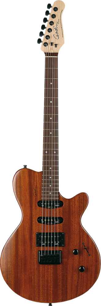

mmm, le truc dont ut as filé le lien, si je comprend bien, tu fais une défonce triangulaire sur le dessus de la guitare (table + corps), et ensuite tu mets ce cache pour avoir un trou rectangle ? (comme un pickguard, mais juste autour du micro) ? J'y avais pensé, mais en les faisant dans le meme bois que la table.
Sinon pour monter par dessous, et après re-reflexion, est-ce que la solution c'est de faire un trou rectangle traversant pour faire passer la plaque du dessus, les aimants et le bobinage, puis de défoncer la cavité micro plus large, de façon à venir visser la plaque triangulaire du micro au fond de la cavité, avec les visses qui arrivent par dessous le micro au lieu d'arriver par dessus ?
Avec un schema ce serait clair, mais j'ai pas de quoi le faire sous la main :)
Merci,
John.
Merci,
John.
- Glooby
- Messages : 3675
Re: Premier projet electrique : hapof68
Si tu passes par derrière, en ce qui concerne la découpe sur ta table, ça revient au même qu'un pickguard, il te suffit d'un oblong (ce que tu appelles rectangle) et de deux trous pour les vis sur les côtés. Si on regarde cette godin par exemple:
http://www.woodbrass.com/images/woodbrass/EX22R.JPG
les micros doivent être passés par l'avant, donc défonce "triangulaire", l'inconvénient est que t'es obligé de faire sauter du bois en plus sur l'avant juste pour faire passer les micros, mais t'es pas obligé d'en faire sauter à l'arrière. J'imagine que les micros sont vissés à même le bois avec de la mousse en dessous pour le réglage.
Si tu ne veux pas de ce genre de défonce, va falloir que tu fasse une grosse défonce à l'arrière et mettre une plaque un peu comme si t'avais un vibrato pour accéder aux ressorts. Ca te fera une mini caisse de résonnance :D
La première solution est à mon avis moins esthétique mais plus solide puisque le corps n'a pas besoin d'être percé de part en part.
