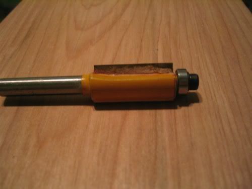

Je vais te dire ce que moi je ferais pour retirer le binding ..mais c'est a titre personnel.
J'utilise ceci pour faire mes binding et c'est ce que j'utiliserais pour en retirer un :wink:
Cela ferait un travail propre sans risque ..car si tu tente de retirer délicatement tu risque d'arracher un peu de bois par endroit..

Montage perso ou achat?
On dirait une tige avec une lame de rasoir :roll:
çà pourait m'être utile un truc comme çà! Dans les tutaux ya bien un post pour poser la pose de binding mais il faut être sacrement équipé!
Moi je pensais faire çà au cisceaux à bois et au papier à poncer! :)
Tu l'utilise dans quel sens ton truc? en longeur ou en largeur?

arf c'est pas du tout un montage perso, sa coute plutot cher ces fraises la :twisted:
en faite c'est une fraise a effleurer, transformée en fraise a feuillurer simplement en réduisant le diamétre du roulement,
le roulement va suivre le bois de la guitare sous le binding et la fraise l'enlever sans manger le bois ( sauf si tu te plante sur la taille du roulement :lol: )

jjlp a écrit :arf c'est pas du tout un montage perso, sa coute plutot cher ces fraises la :twisted:
Pas du tout c'est un montage perso..cette fraise se vend 9$ + 2.50$ pour le roulement a bille.. trop dispendieux ???
(Généralement,quand je donne un conseil c'est que je l'utilise et que ca va tres bien..sinon j'prefere me taire)
EN VENTE DANS TOUT LES RONA :wink:
