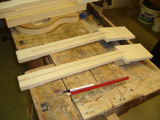

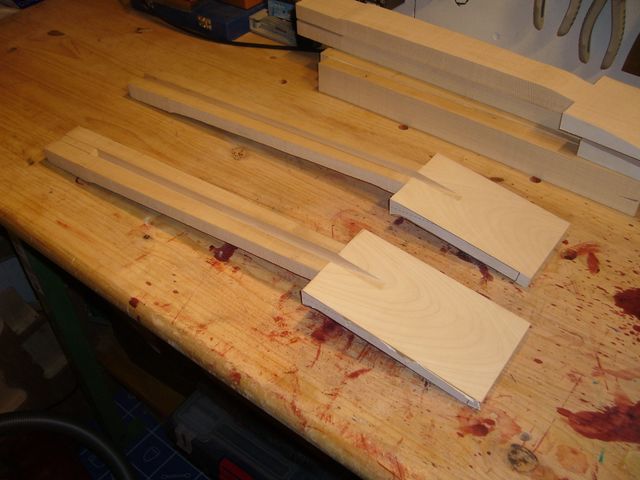

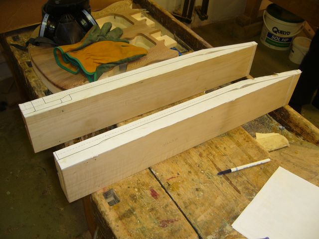

bon, alors voilà, j'ai ébauché l'épaisseur de mes manches à la scie à ruban ... qu'est-ce que c'est pratique cet outil :shock: , puis j'ai refixé avec deux petites pointes dans la partie morte la chute sous le manche afin d'avoir une base plane :
Ca m'a permis d'ébaucher la largeur du manche toujours à la scie à ruban :wink:
Et voilà, mes manches ébauchés de retour dans ma cave, où je leur ai mis un petit coup sur la tête avec une ponceuse à bande fixée à l'envers sur l'établi.
C'est tout pour aujourd'hui :wink:
Vous pouvez voir derrière les manches que j'ai gardé les chutes, ce qui me permettra de "travailler à plat" le cas échéant 8)
Maintenant il faudra que je me fasse les gabarits pour les manches et les têtes, puis que j'affine la tête pour lui mettre un chtit plaquage en platane, après quoi on pourra attaquer les talons et leur jonction au corps (et là ça va pas être de la tarte parti comme je le suis :oops: :? )

Par contre, pourquoi la rainure de truss du manche 6 débouche-t-elle en bas ?
Pour les gabarits des têtes, ça va, sont pas trop compliqués :lol: :wink: !
blaireau
Messages : 11268
Localisation : MULHOUSE
Message par blaireau »
Parce qu'à l'époque ou elles ont été réalisées je ne connaissais pas encore le forum :oops: .
Les rainures des truss ont été faites chez un menuisier qui m'avait équarri le barreau, il à fait ça avec une rainureuse, en fait une sorte de scie sous table avec une lame en deux parties qu'on peut écarter ou rapprocher à volonté (dans des limites maxi et mini bien sur) pour faire des rainures d'une dimension particulière. Ca permet de règler la profondeur et la largeur de la rainure à faire et de la réaliser en une seule passe.
Le premier inconvénient c'est que ça doit déboucher au moins d'un côté.
Le second inconvénient c'est que si on ne veut pas faire déboucher l'autre côté, il faut avoir la place nécessaire pour loger la fin de la rainure vu que le rayon de l'outil est assez important.
Pour ce qui est du manche 6, je mettrai peut-être un petit bouchon comme sur le manche 12, mais je verrai ça plus tard. De toute manière la touche déborde du manche au bout du talon alors ce n'est pas dit que je le ferai vu que le truss arrivera presque au bout du manche.

Je trouve le canal du trust sacrement large. :shock: ..nan?
Faut pas que ça flotte.....faut l'ajuster au poil de cul....enfin moi je dit ça......je dit rien...
blaireau
Messages : 11268
Ce sont des truss de type "Martin", avec un rail en alu qui englobe la tige, ils sont à la dimension pile poil, ne t'en fais pas, ils rentrent dans la gorge sans jeu mais sans forcer non plus :wink:
