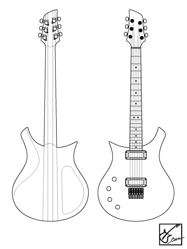

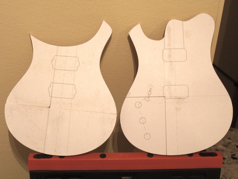

Bon, vu que c'est la mode, et avant que quelque plaisantin ne le fasse, je remonte mon projet des limbes...
Ça a avancé un peu (mais alors vraiment un tout petit peu, hein...
J'étais hier chez Charly et j'ai profité de ses machines:
- petit coup de dégau pour dresser une surface de référence propre comme base de travail (peut-être pas indispensable, apparemment je ne m'étais pas trop mal démerdé au rabot à main m'a-t-on dit...)
- et découpe du gabarit à la scie à chantourner (avec un autre gabarit dans la foulée)
Et puis j'ai un peu modifié les caractéristiques du projet:
- passage de 24 à 21 cases. Je n'ai pas vraiment l'usage des 24, alors autant privilégier le son d'un micro manche plus haut.
- je vais finalement y monter de vrais micros Rick comme j'en avais envie au départ. Je n'ai pas encore choisis lesquels par contre (sachant que les "toaster" sont introuvables, ce sera soit les simples, soit les doubles nouvelle génération)
Ca devrais donner ça (à part les contrôles, je ne suis pas fixé. A voir une fois les micros choisis):
La suite ici

21 cases ? j'ai horreur des manches à 21 cases :pac: pourquoi pas 22 :sif: au moins tu as deux octaves pleines et même si ça sert pas souvent il y a des cas ou c'est indispensable, alors les boules s'il te manque une case à ce moment là (au sens propre comme au figuré :mrgreen: )
Et question micros, il me semble que les TV Jones sont bien adaptés aussi pour les Rick non ?

T'as pas tort pour les 22 cases... je suis pas à 10mm près de toute façon...
Pour les micros, le soucis est aussi d'ordre structurel, le format Rick permettant de monter le micro tout au bord du corps sans problème même sur un corps aussi fin (puisqu'ils sont montés en surface). Chez TV Jones il y a l'option pour ce format, mais vendu sans le capot
, et en plus les vrais Rick sont moins cher.
EDIT: voilà, le plan est corrigé pour 22 cases. C'est vrai que pour 8mm ça aurait été ballot... Merci Blaireau

J'ai poncé et bien fignolé le contour du gabarit, et pour l'instant je suis bloqué. Il me faut aller au bricotruc pour faire un montage en U, et je n'ai pas ma voiture en semaine. C'est rageant, j'ai du temps mais il faut que j'attende samedi. Mais bon j'ai d'autres trucs à bricoler
