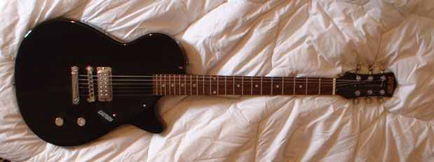

J'avais acheté, il y a 4 ans, une gretsch Electromatic G5210 en pièces sur ebay, la voici :
La première modif effectué fu d'y adapter un tune o matic et un stoptail.

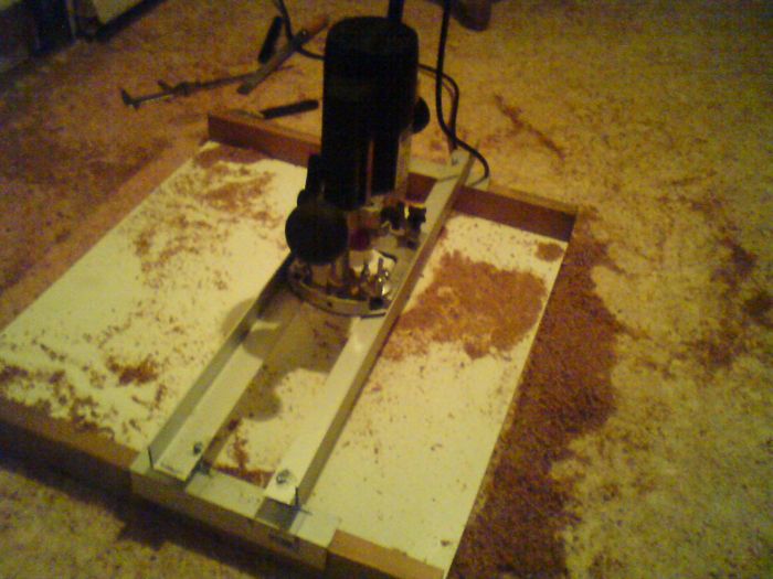

Ayant depuis quelques temps un petit stock d'acajou du honduras, j'ai gardé de quoi faire un manche pour cette guitare et la transformer en Les Paul en y mettant un manche en acajou ayant pour diapason 24,75" (contre diapason fender 25,5" à l'origine).
j'en ai profité pour faire un gros enlèvement de matière au niveau de la table pour avoir à peu près la même table que sur ma Les Paul.
Pour cela j'ai utilisé la défonceuse et un montage que j'ai trouvé sur ce forum. (je crois que c'est san pedro dont je me suis inspiré).
En action :
à cette étape vous pouvez déjà voir les bavures. Et oui j'avais fait des trous un peu à l'arrache avec la table énorme alors forcément en réduisant l'épaisseur de la table j'allais me retrouver dans ces défonces.
Il faudra que je mette une plaque à cet endroit je ne sais pas encore trop comme faire, soit faire des petites rustines juste aux endroit des bavures ou faire une grosse plaque sous tous les boutons. (4 comme une LP)

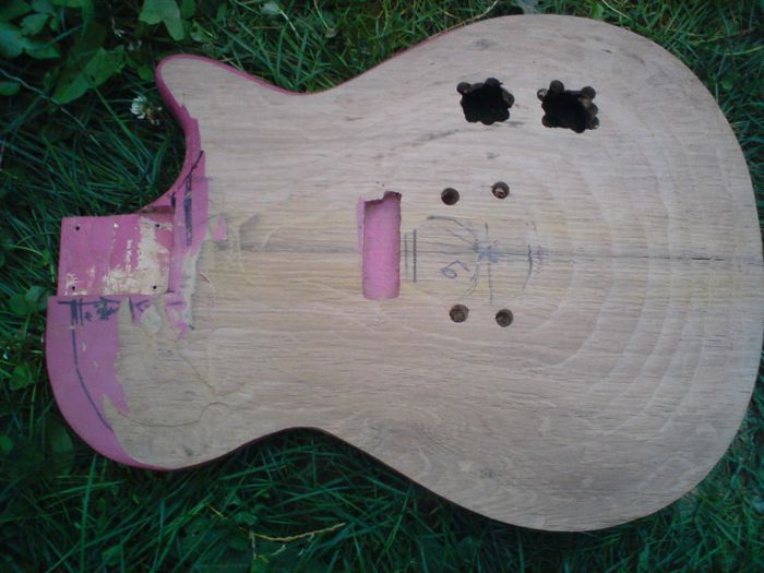

La table presque finie de sculper :
un peu plus loin
après avoir poncé.

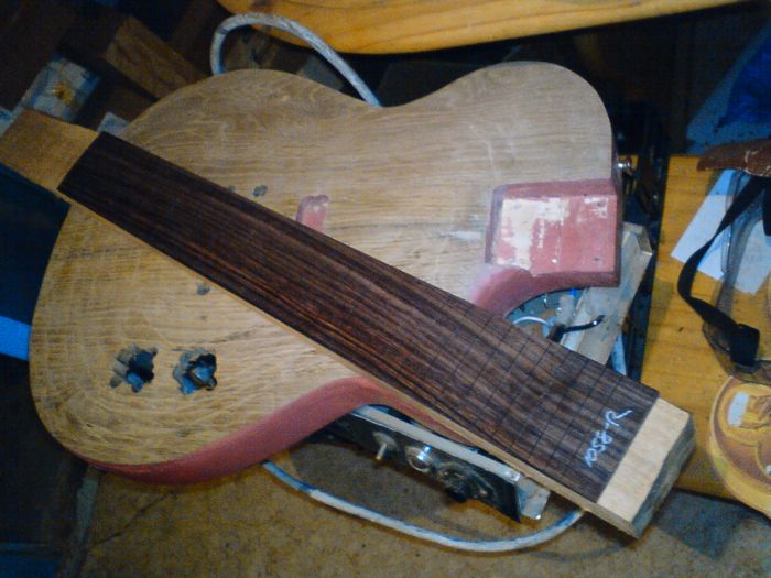

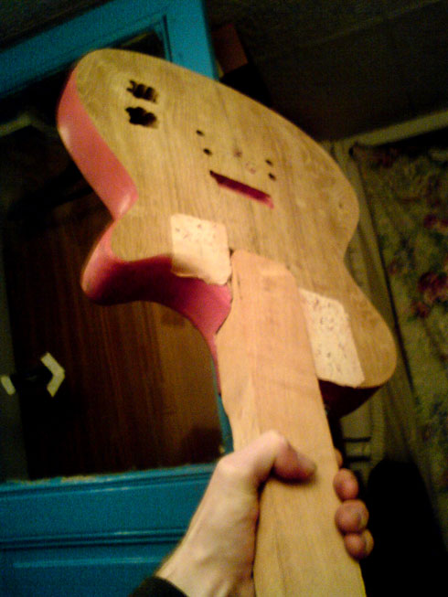

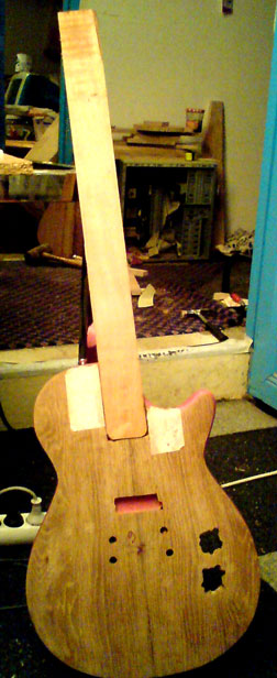

Un peu plus tard, la table a été beaucoup poncé, j'ai fait le talon du manche, comme l'ancien manche était un manche collé je n'ai pas pu faire comme les talons gibsons habituels, j'ai donc du faire un talon beaucoup plus large :
Le talon tient bien, sans avoir encore collé, je peux tenir la guitare par le manche :
Ma grande surprise, la guitare n'est vraiment pas lourde alors qu'il reste encore pas mal de matière à enlever. (défonces micro, défonces électronique, et manche à sculpter).
Il faut quand même que je prévois que les micros et le hardware on également un poids mais je pense qu'une fois finie elle sera beaucoup moins lourde que ma Les Paul Custom.

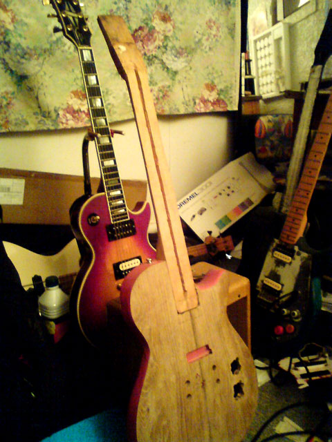

J'ai collé la tête du manche :
Voila pour l'instant où j'en suis, les serres joints sont encore en place.
