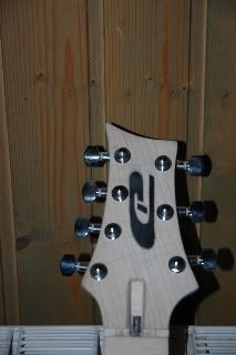

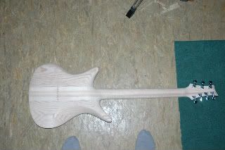

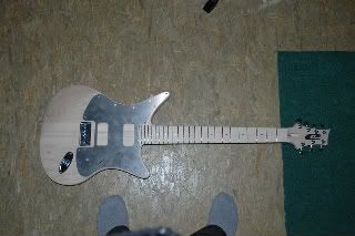

Bon!
petite mise à jour des progrès de ces deux semaines!
(photos recto verso, avec pieds s'il vous plais!! :dance: )
Malgré un tuto parfait sur le sujet et les mises en gardes de la difficulté de faire un inlay au ciseau quand on est pas habitué
je me suis dit que j'étais super man!!!! ben ça pas loupé j'ai bien foiré mon logo de tête :gr3: :gr3: :gr3: :sad5:
je fais pas un trop gros plan pour évité des syncopes en cascade!!
Donc je vais opter pour une petite reprise du contour avec un liseré noir... on verra bien :roll:
sinon pour les mécaniques je me suis dit que se serait mieux de les mettre toutes horizontale plutôt que de suivre le contour de la tête, non??(de plus c'est plus facile d'accès)

Re: Premier projet: 7 cordes forme perso
dommage que tu ai fait le point sur ton radiateur et pas sur ton inlay :mrgreen:
sinon elle a de la gueule, :app:
ça va, elle est chouette. ^^
Pour ton foirage d'inlay de tête, ça va, c'est pas si méchant que ça. Tu recole un petit morceaux de chutes que t'as et hop, ni vu connu ^^
Pour les mécas, je vote aussi pour toutes horizontales :)

6ri.l a écrit :dommage que tu ai fait le point sur ton radiateur et pas sur ton inlay :mrgreen:
:mdr7:
ya aussi une autre grosse boulette, il y a une mecanique de trop! :mdr14:

j'ai vraiment merdé ma photo
mais en même temps des beaux convecteurs comme ça ça vaux bien une petite photo non? :P

Encore heureux que tu as foiré ton inlay, tu ne croyais tout de meme pas que tout allait se passer comme tu voulais. :twisted:
Plus serieusement c'est, pas mal du tout, tu travailles bien et proprement (pas comme moi), l'inconvénient sur les bois blancs, c'est que lorsque tu reprend un inlay, a par si tu es un virtuose ça se voit toujours, , ne te précipite pes prends ton temps et reflechis bien avant de te lancer.

mais pour mon inlay, est ce que le sens du bois peu posé probleme??
moi j'avais des ciseaux tout neuf mais pourtant j'avais souvent plus l'impression d'arracher plutot que de couper!! :|
le fil du bois peu provoquer ça?
Image Toujours LA pour L.A
attention, les ciseaux neuf sont rarement bien affuté, coup de pierre obligé :wink:
