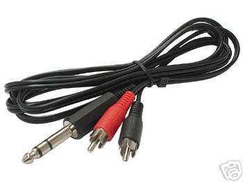

j'ai recu aujourd'hui les cables et adaptateurs
ca roule !
par contre impossible d'avoir les deux micros ensemble
l'une des deux RCA femelle sert a rien je suis obligé de débrancher l'un et de brancher l'autre sur le meme rca femelle pour entendre le micro que je veux
se pourrait il que je jack femelle de mon ampli soit mono?

C'est pas "possible", c'est sûr, c'est ce que je te disais plus haut...
Re: micro marche pas
il te faut 2 fois ça :
et deux entrées (distinctes) sur l'ampli ou sur la sono.
