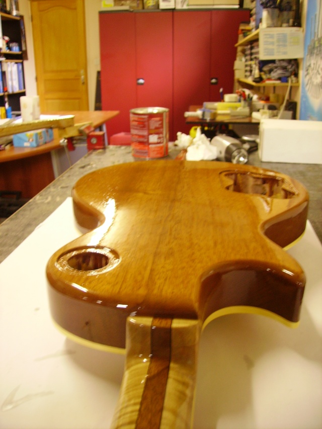

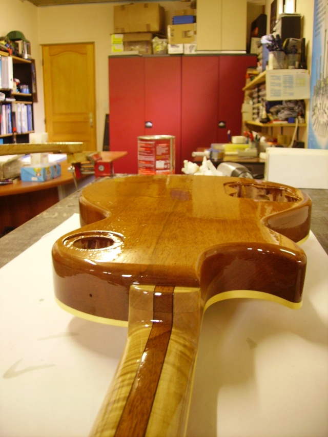

Re: lp à lulu vernis en cours
j ai le temps d'en passer que 2 :cry:
mais il commence à etre plastifié le bout de bois
:wink:
là je lave le pinceau c'est fini et une semaine de sechage boulot :(

il commence à être violent ce vernis :linux: :twisted: (mais on ne voit encore un peu les pores .... :sif: )

Et bien ça avance ton vernis, presque le bout, je suis en cours de vernis aussi et je me demande comment tu fais pour éviter les micros bulles qui se forment, ou peut être que toi t'as la chance de pas en avoir :oops:
En tout cas tu y es presque, courage.
là en 3 couches j en ai mis plus que les 6 couches d'avant :wink: bon il y a 2 ou 3 coulures mais la semaine prochaine je retartine pour mettre à plat(et plus avoir ces pores de cochons :pac: )et le week end d'après et je fais des couches fines de finitions (je me suis rappellé comment j avais fait pour la jazz :sif: )
des microbulles y en a mais elles disparaissent au séchage :wink: et j ai vu que j ai pris une saloperie sur le dos :pac: un poil de yak :prr: mais c'est pas grave vendredi on reégraine et c'est repartie et les pores y en a plus qu un petit peu heureusement c'est des crevasses ces machins :shock:

Les pores de cochons qui apparaissent, c'est le vernis, ou le ponçage initial pas suffisant (j'ai essayé de remonter les archives pour trouver une photo en lumière rasante avant application de quoi que ce soit ... mais ... heu ... mes yeux ont le focus régler autrement que ton APN :mrgreen:) ? Tu avais poncé à quel grain ?
Il me semble aussi avoir aperçu un peu de peau d'orange sur la tranche du corps, à côté du manche, mais peut-être était un vernis pas encore sec :)
Aussi, tu ne risques pas de gâcher d'un coup, en chargeant le vernis comme tu le fais maintenant ?
Des remarques critiques, certes, mais le résultat général est vraiment bluffant, même pour quelqu'un comme moi qui n'est pas fan des guitares couleur bois :linux: Le jaune de la table est vraiment magnifique, et le dos du manche est Miaam !
les pores au 240 mais au 320 c'est les meme :mrgreen:
avant finition poncé à 320 ça sert à rien de monter plus sur du bois mais il y a les pores du sipo(les crevasses)
il y a 2 écoles
edith me dit à l oreille il y a aussi le bouchepores en pate ou la technique tomate avec le rebouche bois ce qui fait 4 en fait :wink: et on arrive à la première
la première un etat de surface impécable au fondur en bouchant les trous au max donc énormement de couches de fondur pour combler les trous tous en poncant à chaque fois ce qui fait que le fondur vire à chaque fois et que ça bouchent les trous (long et pénible)en plus quand tu perces le fondur tu as des différences de teinte :? puis tu vernis
ou la deuxième un fondur assez épais mais tu n'a pas boucher tous les trous (mais ça t'évite aussi de percé :wink: )
puis tu vernis donc tu charge pour boucher ces trous donc la je monte les couches de vernis et quand je vais arrivé à ce que les trous soit bouché je vais poncé (égrainé le terme exact )pour avoir une surface nickel plate sans trous
et là je fait des couches super fines (pour éviter les coulures ) en m appliquant et ces couches vont etre bien droites (à part les traits de pinceau évidament)pour pouvoir avoir une dernière couche nickel que je pourais polir (elle meme assez épaisse quand meme car le fait de la poncer et polir si elle est trop mince tu passe à travers et ça fait des auréoles :?
j avais fait ça sur la jazz mais l acajou est petit joueur niveau pores à comparer au sipo :sif:
et un truc que je me souviens vaut mieux une coulure que tu peux poncer qu un manque sur la dernière couche
le fait de faire des belles couches fines après la mise à niveau des trous te permet d'avoir une épaisseur à peu près régulière de vernis sur la guitare donc c'est plus jolie quand il y a des reflets :wink:
je me trompe peut etre mais je vois ça comme ça 8) parsque poncer c'est bien mais si tu en enlève plus que t en met :?
autre chose maintenant je ponce à sec c'est beaucoup mieux parsque à l 'eau tu vois que tu as percé trop tard :?
c'est re la méthode lulu on verra à la fin si j ai bon :wink:
et autre chose qui me confort dans cette idée c'est quand tu regardes les grattes d'usine il y a une bon épaisseur de vernis mine de rien

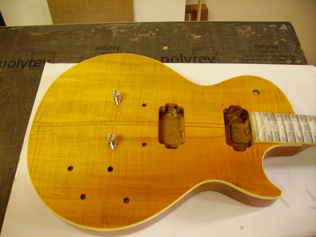

et je me posais la question le binding sur la face de la touche et les bitoniots de bord de frette c'est vernis chez gibson ?parsque si oui ça va faire une différence de hauteur sur la touche :? en plus c'est chiant à masquer :?
et là entre la touche et binding il n y a pas de différence de hauteur ? :?: c'est qu ils ne vernissent pas le chant et les bitoniots
j ai regardé sur ma déarmond on dirais que le chant du binding n'est pas vernis mais elle a pas les bitoniots :|
parsque si c'est ça va falloir que je ponce et je racle tout le fondur et le vernis que j ai mis :?

tu vernis les chantes de la touche, ca en fout au bout des frettes sur le bindings, et quand tu démasques la touche avec la methode charly ca te nettoie le bout des bitoniaux ( s ou x, au fait? sachant que je ne dis pas bitonial?)
je parle de la partie de binding entre les bitoniots contre la touche
donc en clair y a pas de vernis :beer:
