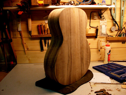

Encore des photos , parce que ça avance , mais promis , juré , ça va se calmer :D

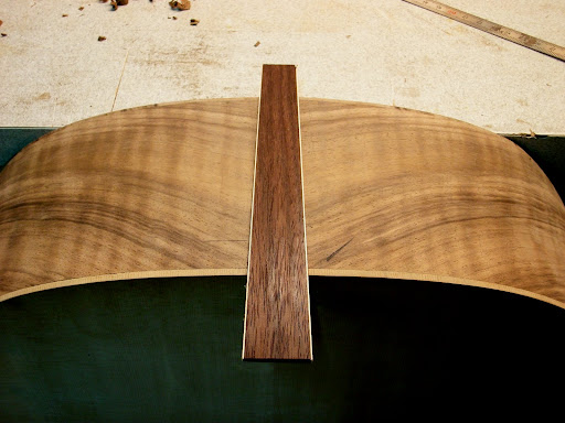

Et le joint d'éclisses , je suis partagé , vous en pensez quoi ?

jipé a écrit : Et le joint d'éclisses , je suis partagé , vous en pensez quoi ?
Le fait que le fil soit de travers est un peu embêtant... vue la magnificence de la bête... :roll:

Message par Pierceval »
Question de goût perso je trouve qu'il serait dommage de briser la symétrie des éclisses à cet endroit, un morceau plus neutre avec un fil plus droit peut être ?
Sinon pour le reste bein... on admire :D

Pour le fil en travers , c'est pas faux , en même temps le fil des éclisses est bien torturé aussi , c'est pas collé , je vais réfléchir

Moi, ce qui me frappe, c'est la teinte, qui va super bien avec...Un bon contraste...Mais c'est vrai que l'idéal serait de jouer avec cette pyramide montante des éclisses et contre balancer le mouvement...
Re: OM noyer
pareil un fil plus droit serait mieux mais la couleur contraste nickel donc le meme bout avec le bon fil :beer:
Re: OM noyer
Comme les autres. Moins torturé :beer:

Message par Krapo »
Argh ce noyer est à tomber et la réalisation magnifique. Les photos et l'atelier sont très sympas aussi :wink:
Pour le raccord d'éclisses, je dirais comme les copains, j'aime beaucoup le contraste et un peu moins le fil tordu.

pour le joint d'eclisses je suis de l'avis de tout le monde,fils droit dans cette teinte ! :linux:

pour le joint comme les autres, le fait que ça ne soit pas dans le même sens me gene un poil visuellement.

Content que tu ais reçu la photo :beer: , alors sur vos conseils éclairés , j'ai refais le joint , mais le bois est moins veiné , tant pis .

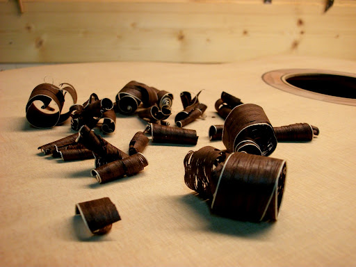

Et comme je sais que vous aimez les copeaux :)

la c'est classe :app: :app: :app:
peut etre moins veiné mais franchement ça tue :kalash: :kalash: :kalash: :kalash:

Je crois que Jipé se place d'ores et déja en pole position pour le calendrier 2011, c'est tout simplement sublime :app:

:beer: C'est du beau travail!

Oui moins veiné mais dans le "global" du beau de la gratte ça va claquer.
