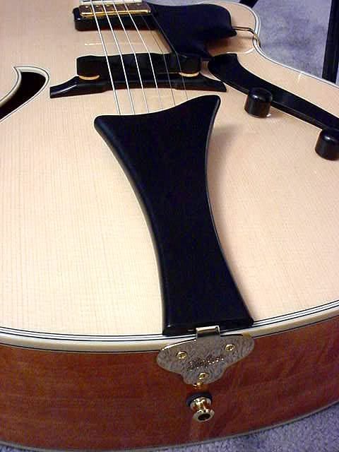

Tu disais dans le topic de la PRS avoir pensé installer un bigsby sur cete ES335, c'est que c'est cher, alors pourquoi ne pas faire un cordier en bois (sans vibrato comme ca elle gardera l'accord, parce que les bigsby de ce point de vue la c'est bofbof...)? Ca ne te coutera rien, dans une chute de noyer tu pourrais faire quelque chose de très beau qui rappellerai les éclisses...
Qui vote pour ? :linux:
