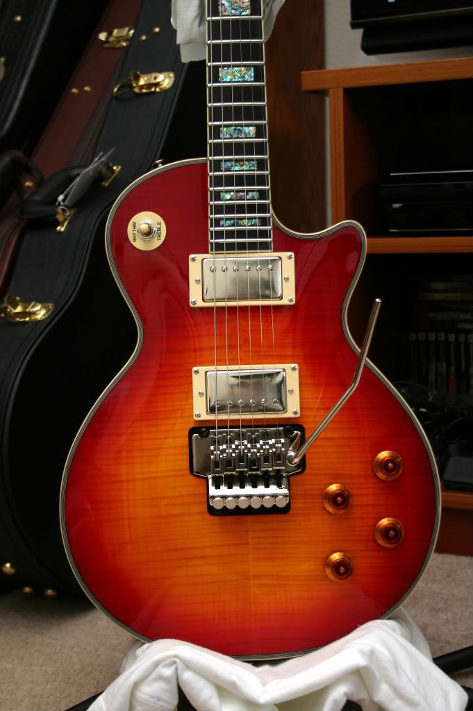

Re: Création d'une gutare
alf a écrit :Image
c'est pas une question de gouts.
c'est une constatation.
le vernis est bourré de peau d'orange...
et le sunburst a été fait avec une buse trop grosse, ce qui fait qu'on voit les gouttelettes d'orange sur le jaune.
et une custom n'a ni ce logo de tete,ni ces bindings, ni ces inlays.
enfin sauf si ce que j'ai a 1m derriere moi est une custom et que ce serait ecrit "classic" dessus juste pour pouvoir la vendre moins cher. :sif: :wink:
Alf, tu as raison... et tort.
La guitare dont la photo a été postée est incontestablement une Les Paul Standard, pas un modèle Custom (touche palissandre, inlays en trapèze, contours de la tête, split diamond...).
Par contre, tu dois j'imagine, quand tu déplores la qualité de réalisation du sunburst ou du verni, te baser sur la Les Paul d'Elliot.
Le modèle dont Biocondil a posté la photo est une série anniversaire, produite à plus petite série (évitons de dire que le custom shop Gibson est un atelier artisanal...), certainement mieux qu'une Classic.
Aujourd'hui la Les Paul standard a laissé place à la Les Paul Traditional, et pour en avoir scruté quelques modèles il y a peu, la qualité de réalisation est bien meilleure que des modèles plus âgés (les bois sont magnifiques, notamment l'érable des tables, les dégradés très beaux, par contre, sans parler de peau d'orange, les vernis ne semblent toujours pas poli...)

Vire le floyd quoi, ça vaut pas le coup pour ce que tu t'en serviras.
Messages : 16456
Sans compter qu'un Floyd sur une table bombée, c'est pas Byzance...
Fonzy
Messages : 1877
Localisation : essonne
Message par Fonzy »
Et puis un floyd sur une LP :? sacrilège :evil:
Merde j'ai pas changé mon avatar :oops:
Un floyd sur une lp??? :?
Effectivement, il me semble que pas mal d'amateurs de Les Paul sont réticents à l'esthétique du floyd, j'en fais partie, j'ai toujours trouvé ça moche sur ce modèle...
Tu peux trouver un ensemble chevalet Tune O Matic + cordier pour le 1/10e du prix du Floyd...
La vraie question à te poser est de savoir si ce chevalet tremolo de compet te servira vraiment à quelque chose...

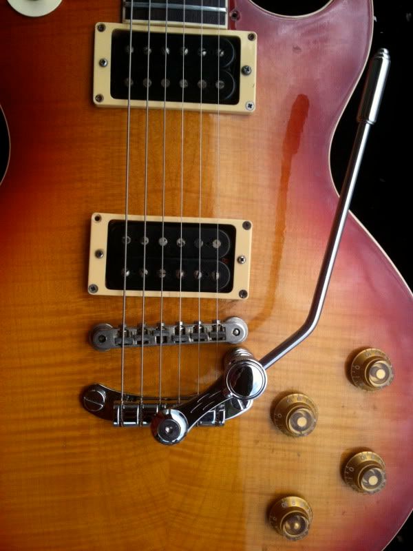

En fait, j'aimerai mettre un Floid Rose pour pouvoir utiliser le vibrato sans avoir peur de désaccorder ma guitare ... j'avais aussi envie de mettre un chevalet Gretsch que je trouve magnifique ( mais sur une LP, je ne sais pas vraiment ce que ça va donner ... :( )
Enfin ... d'abord, je vais la dessiner, puis je verrai ce que ça donne :D
Intéressé par les plans d'une Les Paul ? d'une Sg ? d'une stratocaster ou du télécaster ? d'une basse ?
--> Envoyez moi votre adresse e-mail ... je vous enverrez les plans.
:malade: :prr: :mrgreen:
Quand tu parles de chevalet Gretsch, tu veux parler d'un chevalet type guitare Jazz, avec support bois barre alu compensée? Tu vas avoir un renversement de malade, ça me semble super haut sur une LP... Et surtout, ça n'a absolument rien à voir avec un Floyd :lol:
Plusieurs fabricants se sont penchés sur des modèles de tremolo adaptables pour LP, Schaller notamment, tout en restant (en tout cas pour ce modèle) relativement discrets au niveau esthétique.
Ci dessous un Duesenberg :
biocondil
Messages : 65
Enregistré le : lun. 3 janv. 2011 14:33
Facebook : http://www.facebook.com/profile.php?id=100000930003171
Message par biocondil »
Bon, je sens que je vais garder le chevalet d'origine :mrgreen:
P.S. : pour la 2ème image, j'ai une question : on en trouve facilement des chevalet de ce type ?
