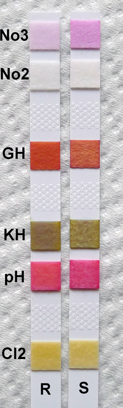

Tes tests colorimétriques sont quand même très similaires, les nitrates mis à part. Lequel correspond à quoi d'ailleurs entre conduite et puisard?
Pour plus de fiabilité tu peux utiliser des tests d'aquariophilie dédiés à une mesure spécifique. Bien sur ça restera du colorimétrique mais la plage de mesure est quand même beaucoup plus précise qu'une bandelette. T'as des labos qui font ça aussi pour les particuliers pour des tarifs relativement abordables, et là c'est du précis.
Messages : 14904
Re: Aménagement sous-sol - Analyse de la situation
C'est assez proche, mais j'ai fait les tests 3 fois, et la photo ne montre pas tellement les distinctions des couleurs.
Quoi qu'il en soit, il y a une différence notables entre 4 paramètres tout de même (Chlore, pH, GH, Nitrates).
Je rappel que sur ce test j'ai eu 0 :mrgreen:
Mais tu as raison, il faudrait un test plus poussé pour savoir d'où vient cette flotte précisément.
J'ai vidé un peu le puisard hier histoire de voir si le niveau monte alors qu'il ne pleut pas en ce moment.
les bandelettes c'est pas fiable du tout, même en aquario, je ne les utilise pas.
trouves toi des tests en goute, beaucoup plus précis. (et aussi beaucoup plus chers :mrgreen: )
pour moi, d'après les bandelettes c'est la même eau, sauf que vu que celle de ton puisard stagne, les no3 grimpent.
ah oui, le pH peu varier d'un jour à l'autre.

J'ai appliqué une méthode d'aquariophile pour le test des bandelettes ... je ne les trempe pas dans l'eau, mais je prend une seringue pour mettre une goutte sur chaque point de test afin que les réactifs ne se mélange pas ;)
C'est déjà un peu mieux d'après ce que j'ai pu lire :)
