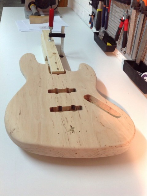

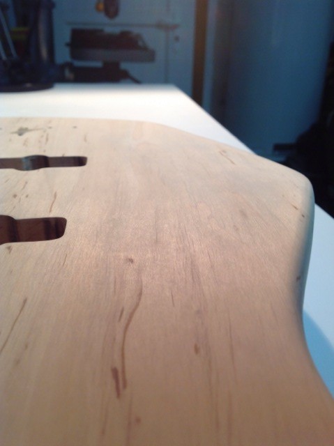

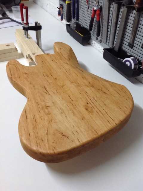

Derniers préparatifs avant résinage:
Ponçage du corps et du manche terminé, finalement je me suis arrêté au 320 parce que le 500 n'apportait rien à par faire ressortir les griffes ( d'ailleurs partout sur le net et dans mon bouquin de kamel chenaouy ils s'arrêtent tous au 280...):
J'ai trouvé mon montage pour le résinage et le vernis, j'ai réinvesti mon perçage d'établi:
Petit test de z-poxy, ça fonce un peu le bois comme prévu, j'aime bien....
Voilà tout est au vert pour demain, j'espère n'avoir rien oublié!!!
Naka
Messages : 1961
Re: Jazz Bass Jaco... pas la sunburst!
Message par Naka »
PrettyGood a écrit : J'ai trouvé mon montage pour le résinage et le vernis, j'ai réinvesti mon perçage d'établi:
Si je peux me permettre un conseil, quand tu vas résiner/vernir, arrange la chose pour que le corps soit dans le vide, tu galèreras moins pour la retourner. C'est tout con mais c'est mieux d'y penser avant qu'une fois le machin à moitié plein de résine :wink:

J'ai fait des essais de manipulations ça me convient bien comme ça, et puis j'ai opté pour le positionnement au-dessus de l'établi pour éviter que le corps encore frais soit en plein dans le passage surtout avec les enfants...difficile de condamné le garage pendant un mois... :mrgreen:
Sinon est-ce utile de mettre quelques chose dans les cavités micros pour "boucher" et si oui quoi?

pas nécessaire du tout..., sauf si tu n'as pas prévu de jeu dans tes défonces quand les micros sont dedans :mrgreen:

Jaha a écrit :pas nécessaire du tout..., sauf si tu n'as pas prévu de jeu dans tes défonces quand les micros sont dedans :mrgreen:
Le jeu est prévu donc ok je mets rien... Merci Jaha :beer:

Pour le ponçage entre les couches du z-poxy c'est de l'abrasif à l'eau type carrosserie ou alors du papier verre classique suffit?

Si tu ne te sers de l'epoxy que comme bouche pores, le 320 suffit mais s'il te sert aussi à teinter et que tu dois faire gaffe à la perce, c'est un peu trop. Pour t'en assurer, tu peux faire un essai sur une de tes chutes, tu perces volontairement ton epoxy jusqu'au bois nu, tu vernis avec ton KTM puis tu vois ce que ça donne. Si la différence de teinte est trop flagrante alors mieux vaut y aller mollo

Glooby a écrit :Si tu ne te sers de l'epoxy que comme bouche pores, le 320 suffit mais s'il te sert aussi à teinter et que tu dois faire gaffe à la perce, c'est un peu trop. Pour t'en assurer, tu peux faire un essai sur une de tes chutes, tu perces volontairement ton epoxy jusqu'au bois nu, tu vernis avec ton KTM puis tu vois ce que ça donne. Si la différence de teinte est trop flagrante alors mieux vaut y aller mollo
C'est plus pour teinter donc fut mieux du 500 alors, à l'eau ou a sec? Sur mon test la couche de z-poxy est vraiment fine et lisse, est-ce finalement utile de poncer entre les 2 couches?

Non, au contraire.

Toujours à sec avant le ponçage final de finition.

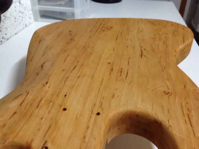

Première couche de z-poxy, par endroit le bois boit beaucoup!!!!
Sinon au niveau de l'application j'ai essayé à la raclette: j'ai pas aimé. Je m'en suis mieux tiré à la carte de crédit....
On verra le résultat demain. Au programme deuxième couche à priori sans ponçage intermédiaire....
