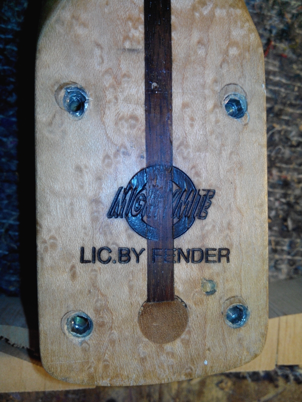

@Meeck : je suis en pleine réflexion sur le talon... J'ai fixé le manche et les ferrulles du haut débordent un peu... C'est pas trés beau mais pas dramatique non plus... question design je ne sais pas vraiment quoi faire...

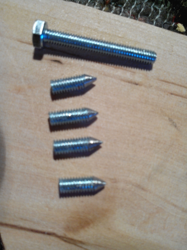

Tiens, une petite astuce que j'ai utilisé pour fixer mon manche.
Le manche que j'ai acheté d'occase a des inserts posés avec des cotes assez aléatoire, se pose donc la question de percer le corps au bon endroit (sachant que rien n'est à l'équerre sur ce manche , il est difficile de prendre des positions exactes:
J'ai donc fabriqué 4 petits pointeaux avec une vis du même diamètre :
Il suffit après de les mettre en place dans les inserts suffisamment profondément mais pas trop pour pouvoir les retirer !!) et de positionner le manche dans sa défonce en appuyant un peu :
...et le tour est joué, on a les positions des trous :linux:
Bon c’est un peu bricolo peut-être, mais ça a marché dans mon cas…

Je ne vois pas d'autre solution dans ton cas ! Et on voit bien que les inserts d'origine ont été rebouchés et repercés !

J'ai eu beau chercher, je n'ai pas trouvé d'autre solution en effet.

Justement tes insert du haut , tu pouvais les descendre un peu et retailler le talon , voir n'en mettre que trois (et retailler le talon)

La partie vis 6 pans est tres abimée, et je n'auras pas gagné beaucoup en fait car le talon est vraiment pointu. Je ferai mieux sur la prochaine... :?

Rien de dramatique de toute façon

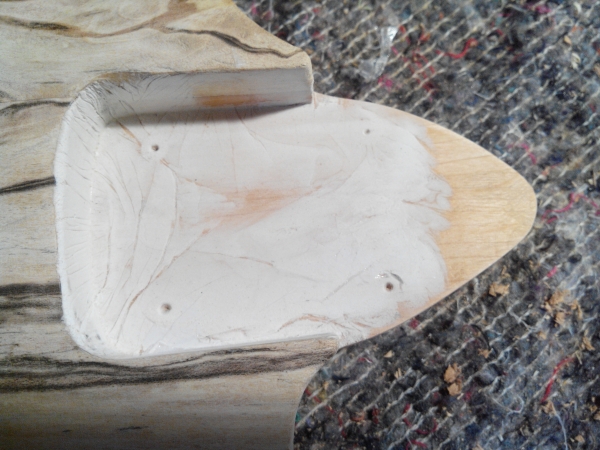

Voila ce que ca donne pour le talon.
Désolé pour la qualite des photos.
Des idées d'amelioration ?

Peut-être prolonger le plat du manche sur les côtés jusqu'au corps. On voit sur la première photo que le corps est plus large que la largeur du manche lorsque celui-ci devient plan. Sinon c'est cool, ça avance :)
