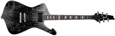

Ca me rappelle la iceman ta forme, donc la tête qui va avec ça peut être une piste:
Guitarist25
Messages : 129
Enregistré le : mar. 24 mai 2011 17:19
Re: WildPaul Standard
Message par Guitarist25 »
En effet il y a de la iceman pour la corne inférieure, cette tête est pas mal c'est à creuser.
J'étais partit au début pour mettre un peu de firebird sur le coin supérieur gauche mais les gratte avec un "cul" assymétrique c'est chiant pour les mettre sur un stand! ^^
