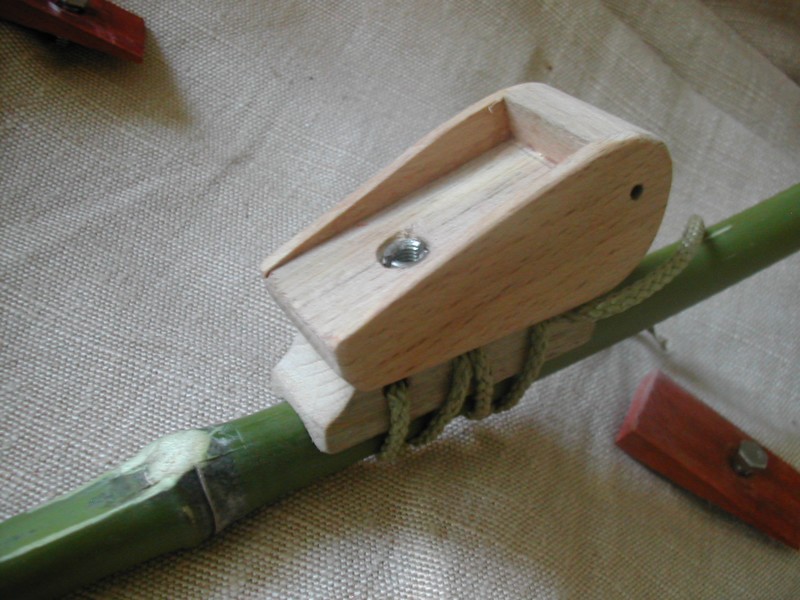

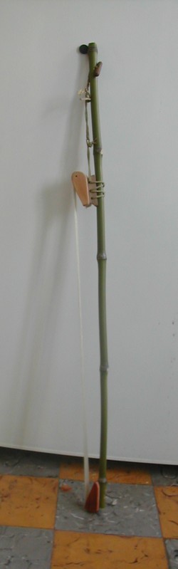

Mon première essai d'archet était trop lourd. Mon second plus simpliste :
Ne permettait pas de régler la tension du crin.
Mon troisième fait encore bricolo mais il devrait faire le job. Les crins sont serré grace à une vis et un insert. Le bec est collé et une autre vis utilise les 2mm encore libre de l'insert :
Au passage j'ai retrouvé une vieille souche de buis. En la coupant en tranche elle s'avére assez joulie (trace de champignon gris/bleue) je ne sait pô encore où je l'utiliserais mais j'aimais bien !

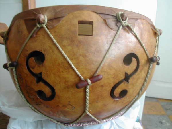

Les renforts sont arrivé en masse.
Ils ont faits tout le tour du périmétre et sécurisé toute la zone.
Tout avec des petit bout de calebasse c'est pratique. C'est bien solide. Parcontre faut les ajuster un à un au papier de verre mais c'est pas la mort. Ça se ponce facilement et pis l'intérieur n'étant pas plus dur que du petit sapin on n'est pas à un demi-millimétre prés (le serrage finira).
Pour le son parcontre je ne sait pas si c'est mieux ou moins bien que la "bouche" soit rigide. On verra...
Image Image Image
J'ai mis la peau. J'ai fait un genre de mode d'emploi -ICI-
Ensuite je me suis occupé des ouïs.
collage de renforts en cours pour l'une :
J'ai vernis l’intérieur de la calebasse et les bords des ouïs avec un vieux lasure. J'ai rajouté quelques goutte d'encre de chine à la 2° couche pour que se soit noir et non marron.
