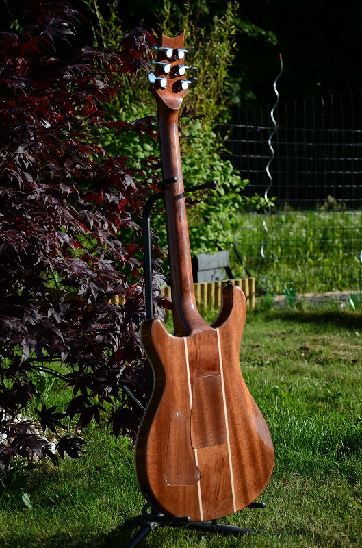

Punaise je viens de tomber sur le sujet de ta PRS et c'est une véritable tuerie !
Ton faux binding est particulièrement réussi et vraiment super bien fait, tu pourrais nous expliquer en détail comment tu procèdes stp ? :wink:

Comme je le dis il n’y a pas vraiment de difficulté.
Il faut soigneusement relever les fibres, table et tranche, plusieurs fois.
Du fondur (pour parquets dans ce cas) sur la tranche au pinceau.
Un coup de racloir sur le bord de la table et teinte au chiffon en coton en évitant de déborder.
La cassure de l’arête à l’abrasif fait le reste.
Désolé mon pc a fumé, plus une photo de cette époque :pac: , je n’ai pas d’illustration à te proposer.

Tu crois qu'on peut utiliser du vernis à défaut de fondur ?
Ça me parait clair ton explication ! :yap:

Si tu finis au vernis, sûrement oui.
L’avantage du fondur c’est que c’est vite sec.

Sinon à la maison j'ai une bombe de couche primaire transparente nitro, tu penses que ça peut faire le job ?

Je trouve que le vernis a encore trop de texture, mais c'est un avis très personnel. En tout cas elle est super ! Les PRS ont vraiment une touche unique, je trouve.

Mmmh, difficile d'expliquer verbalement sans pouvoir faire une comparaison visuelle… Je dis "texture" quand on voir encore le relief des fibres et pores du bois à travers le vernis, plutôt qu'il soit totalement poli.
Mais encore une fois, ça relève purement du goût personnel.

Je comprends mieux et ça fait sens. Mais sur quelle photo de notre ami vois-tu de cette texture ?

Sur les photos de la page précédente, notamment celles-ci :

Ah comprendo la texture ! Rien à voir avec le binding.
En effet c’est pas un miroir sur cette pelle, mais la prochaine sera la bonne :wink:

Je ne te blâme pas de toutes façons, il paraît que c'est vraiment un résultat difficile à obtenir (d'ailleurs beaucoup se contentent d'une couche d'un genre d'huile vernissante dont j'ignore la teneur, cf. Crimson Guitars)
