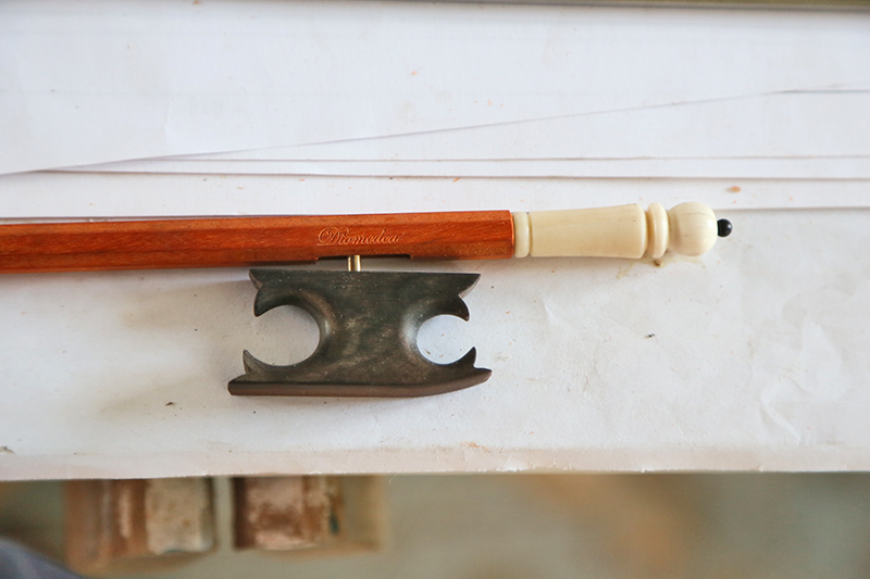

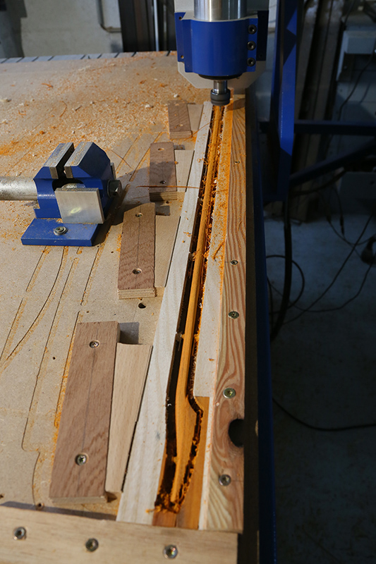

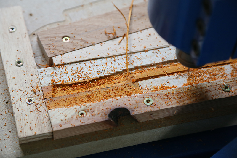

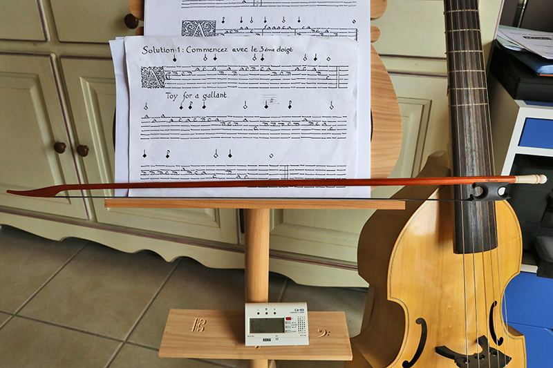

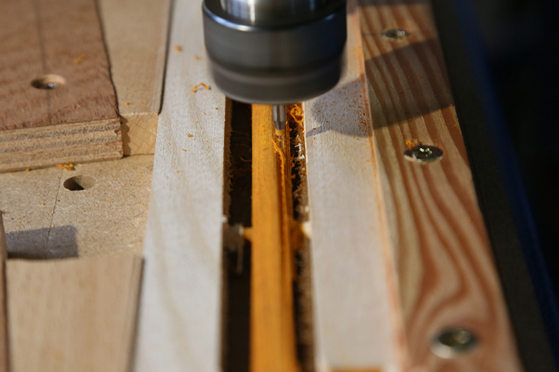

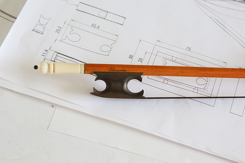

Allez, un petit dernier!
Pernambouc, os et ébène des Philippines.

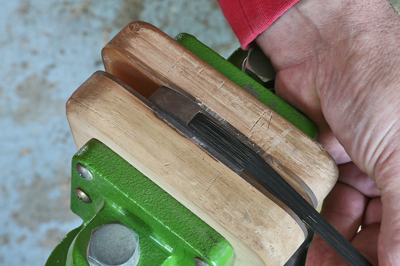

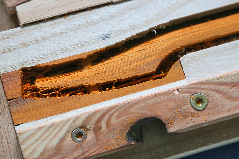

Y'a pas, le pernambouc c'est du nerveux! Je l'ai cintré au décapeur, ça marche très bien. Je trouve que la forme octogonale est agréable à pendre en main.
Au jeu on sent bien sa rigidité, malgré... qu'il soit fendu! en effet en le chauffant je me suis aperçu qu'il y avait une fente, mais je pense qu'elle est sans conséquence.
Je trouve la mèche un peu fine, mais ça c'est facile à corriger.
Le reste en images...

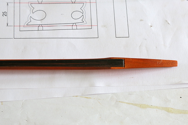

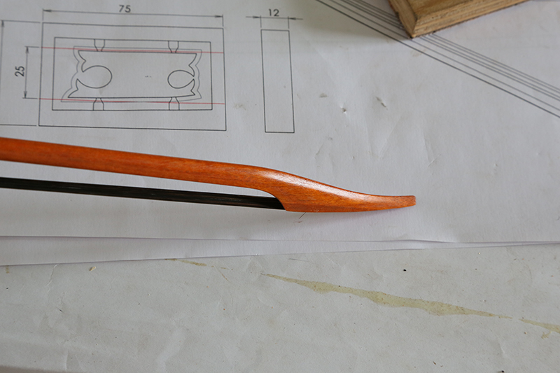

Suite à une erreur de débit, j'ai due rajouter un morceau de 3mm sous la tête.

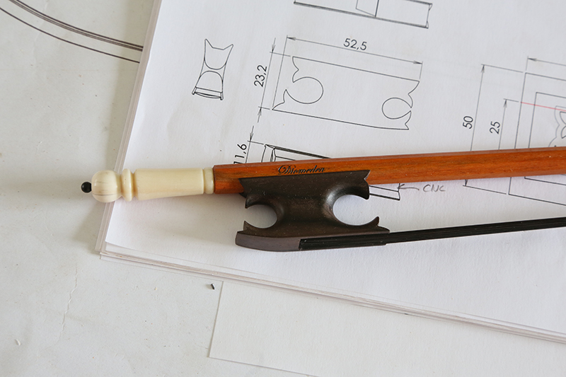

Mon logo en V-Engrave.

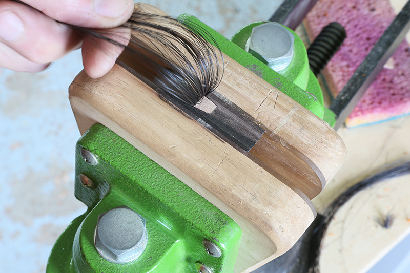

Notez les mords en bois de cyprès.
Les coins en alisier.
Bouton en os.
La finition, toujours au vernis au tampon.
Bonne journée,
JPaul
