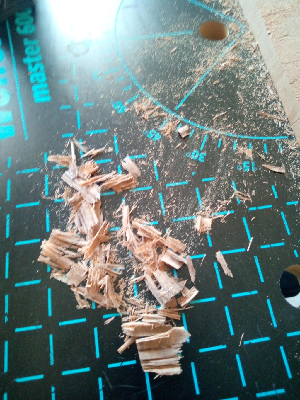

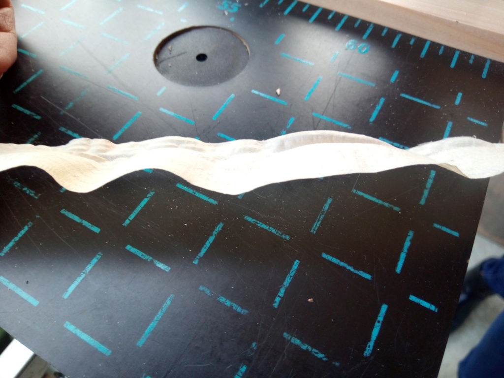

Affutage au 250 pour dégrossir + pierre 1000+6000
Le résultat après un test sur du noyer
C'est pas folichon, j'y suis pourtant allé de bon coeur sur le coup de rabot, mon établie pliant n'a pas tenu en place, donc soit mon affutage n'est pas bon, soit mon coup de rabot ne l'est pas les 2 ou autres......... :rahh:
stephane isiar
Messages : 1363
Re: 1er projet : Superstrat
Message par stephane isiar »
il faut aussi redresser et polir "la planche" du fer mais tu l'a surement fait ,
un bout de cuir sur une planchette de bois et de la pâte a polir ( pour la finition rasoir des morfils) m'a permis d'avoir des outils qui coupent , et je ne suis pas tres sur des grains japonais , ma pierre 5000 ne me parait pas plus fine que du papier abrasif a l'eau 2000 , plutot moins en fait ??
normalement on est au poli optique aux environs du grain 2000/2500 cela brille donc comme un miroir ;)
insiste un peu , il n'y a pas beaucoup de différence entre un aiguisage qui coupe rasoir et un aiguisage qui ne coupe rien

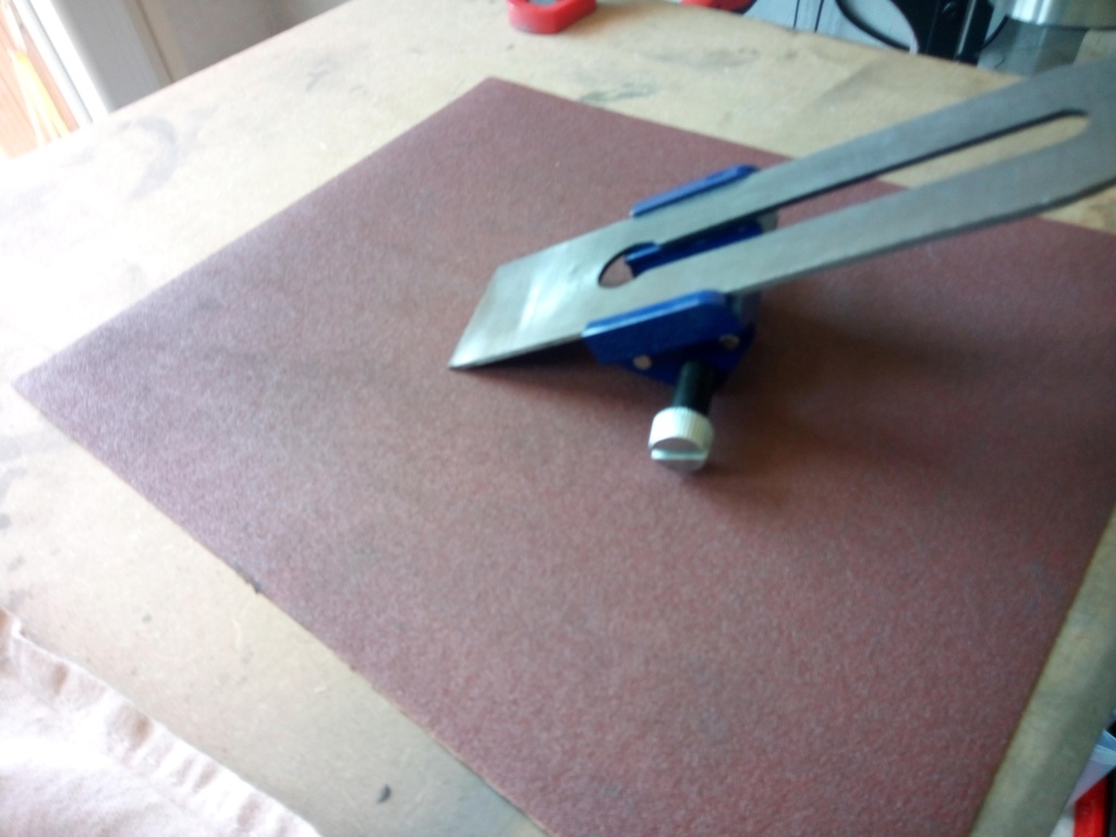

C’est pas facile l’affutage. Vérifie bien à la lumière que le grain que tu utilises ait bien effacé toutes les traces du grain précédant avant de monter au grain suivant. Il faut faire le plat en parallèle avec chaque grain. Ne pas trop appuyer pour ne pas arrondir le fil et finir avec un cuir et une pâte à polir métaux. Mais effectivement c’est long et pas évident. Par contre une fois que tu as un bon tranchant c’est un vrai plaisir ;)
Fais voir aussi comment tu as réglé la sortie de fer et la lumière.

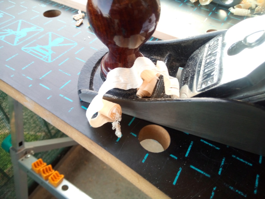

Damien59
Messages : 203
Enregistré le : sam. 2 janv. 2021 23:23
Message par Damien59 »
Bon, j'en suis venu à bout de ce rabot enfin presque, je dois encore rectifier un peu la semelle et une des joues, j'ai travaillé également le chariot, le contre-fer et pour la lame je suis repartie à 0 en montant progressivement le grain, j'ai également fait un léger biseau à 40° et un mini biseau sur le plat du fer (méthode Lie Nielsen je crois).
Tout ça plus pas mal d'essais pour bien le régler et au bout de plusieurs jours à "m'acharner" dessus, j'ai vu le bout du tunnel :linux:

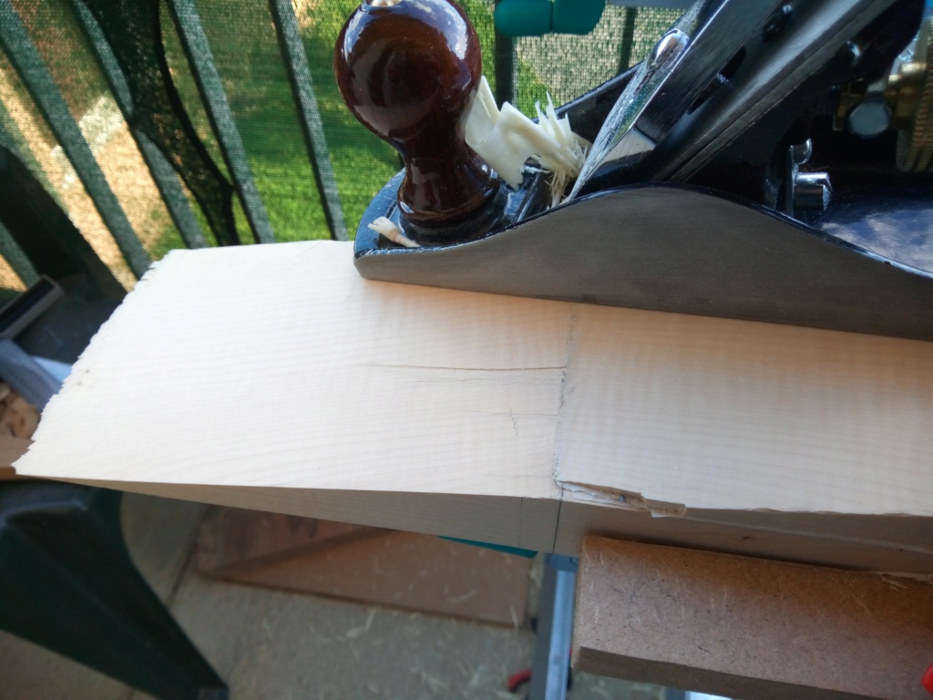

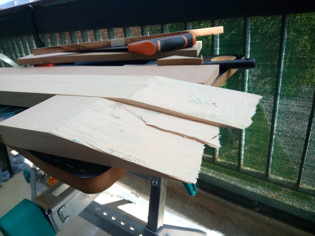

Damien59
Messages : 203
Bon la touche c'est réglé on poursuit la touche en ziricote et si ça ne ma convient pas je partirais sur de l'érable.

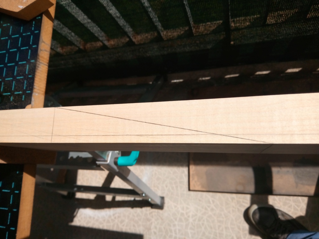

En attendant, j'avais l'érable pour le manche qui me faisait de l'oeil cet après midi.
Donc, j'ai tracé un angle de 10° et scié, scié et scié pendant longtemps en galérant pas mal avec l'aide de mes garçons pour maintenir en place mon établi pliant
Pour un résultat qui aurait pu être bien pire si j'avais perdu patience (la patience vient avec l'âge je crois :green:
Ensuite rabotage avec mon établi qui part dans tout les sens à chaque coups de rabot et quelques déchirures en bordure mais j'ai de la marge pour la découpe.
Pour ma première utilisation, je suis plutôt content, il me reste je pense un arrachement dans le milieu qui m'enquiquine mais je verrais ça demain.
Gloumouf
Messages : 839
Message par Gloumouf »
Pas forcement génant je pense. il sera caché et est pile poil dans le passage du trussrod.
Damien59
Messages : 203
Gloumouf a écrit :Pas forcement génant je pense. il sera caché et est pile poil dans le passage du trussrod.
Non ça ne tombera pas sur le canal du truss rod, mais j'ai re-cogité la dessus (je ne sais pas pourquoi mais cette étape me demande pas mal de réflexion) et au final cette déchirure va partir à la mise en épaisseur de la tête.
Je m'explique et vous me direz si je suis dans le "bon" :siffle:
- 1 Je vais coller ma tête sous le manche
- 2 Je vais ramener la tête à 13mm d'épaisseur en enlevant la matière sur le dessus de la tête, là ou il y a eu le déchirure
- 3 Je vais essayer de faire une plaque pour la tête de 2 mm d'épaisseur dans la chute du corps sur le côté olivier du frêne, ce qui me ramènera la tête à 15mm
- 4 collage de la plaque de tête
- 5 Défonçage du canal du truss rod
- 6 Détourage du manche, de la tête et copiage avec les gabarits
- 7 Perçage des trous de mécaniques
- 8 Collage de la touche une fois qu'elle sera raduisée
- 9 Pose des repère de touche
- 10 frettage, plani
Gloumouf
Messages : 839
C'est mieux de coller la tête SUR le manche. C'est plus solide. A voir si lors de la coupe, tu as laissé assé de longueur sur le morceau de tête. (au pire c'est pas bien grave)
Et les repère de touche, c'est mieux avant le radiusage car il faudra les poncer: autant le faire en même temps
