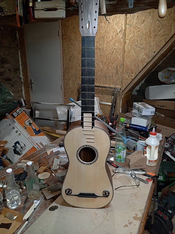

Pronto a écrit :C'est vraiment très beau ce passage de la touche à la table avec les frettes qui restent toutes seules.
Oui c'est superbe !
Mickaël a écrit : Tu te sers d'une guitare comme établi???
Tes projets sont un vrai régal à suivre, ça donne tellement envie de s'y mettre !

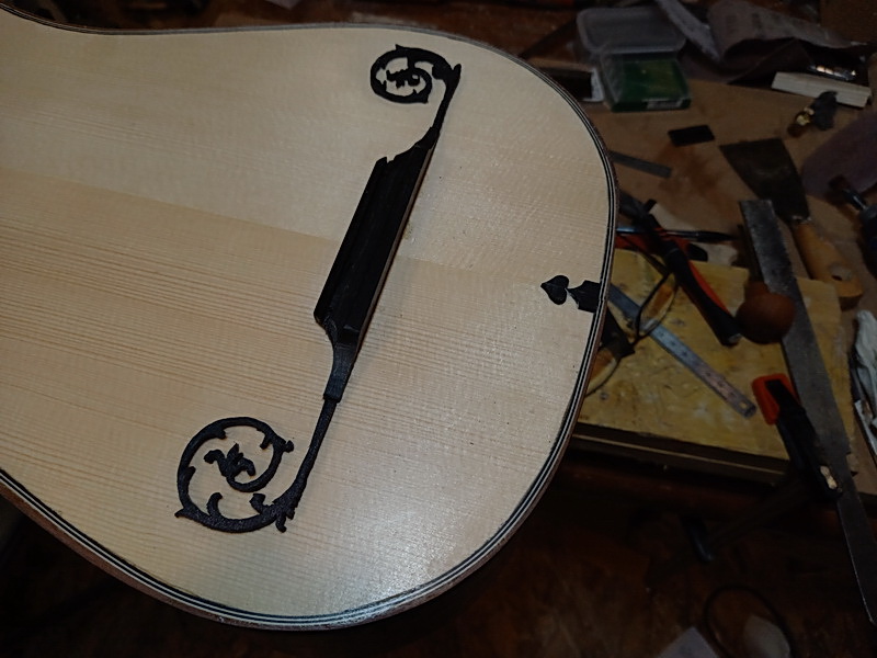

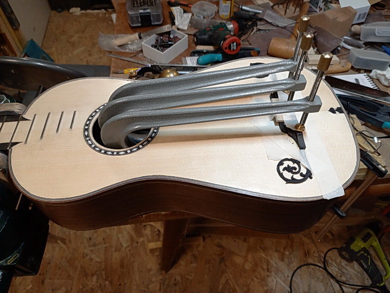

Chevalet collé.

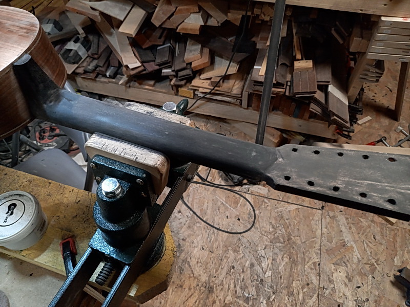

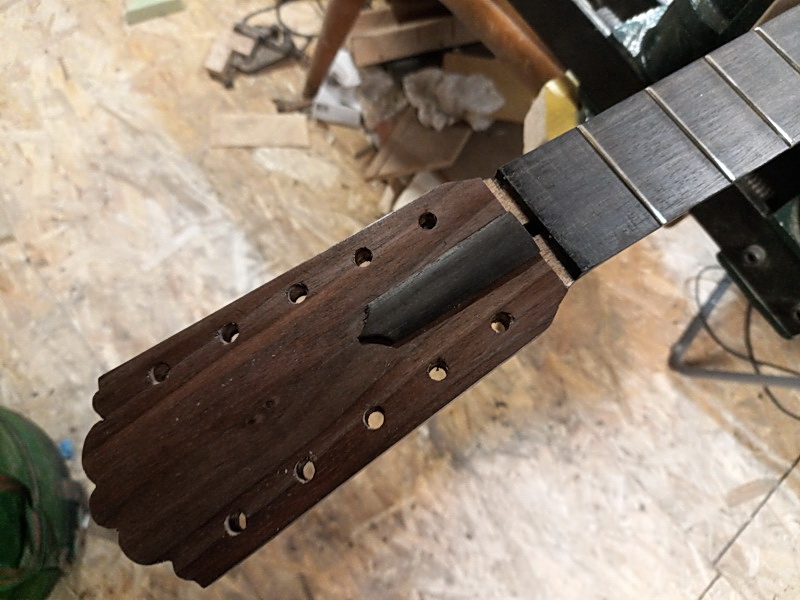

Je vire la couche de gomme laque du manche, je bouche pore au truc mou mais noir de nitorlak puis je poli et le re-gomme laque (je vous montrerais le résultat plus tard qui est bien mieux) L'avantage avec ce genre de produit c'est que le tout est fait en 1 heure, ça sèche tellement vite.

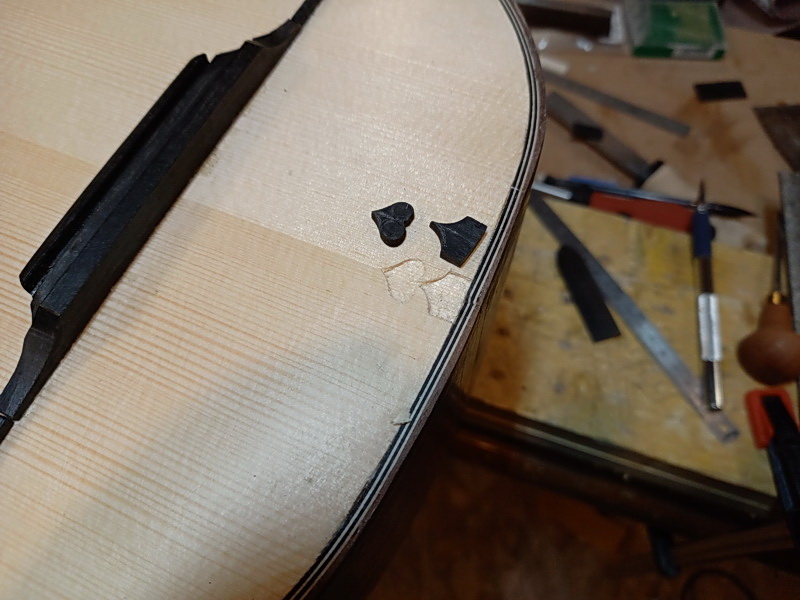

Une petite déco au cul en ébène.

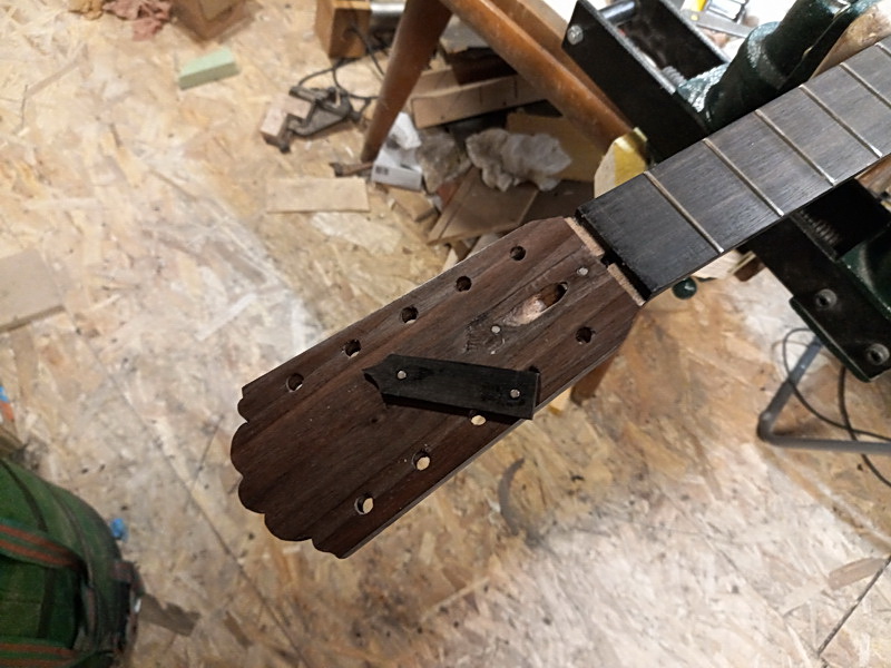

Un cache truss en ébène avec ses aimants.

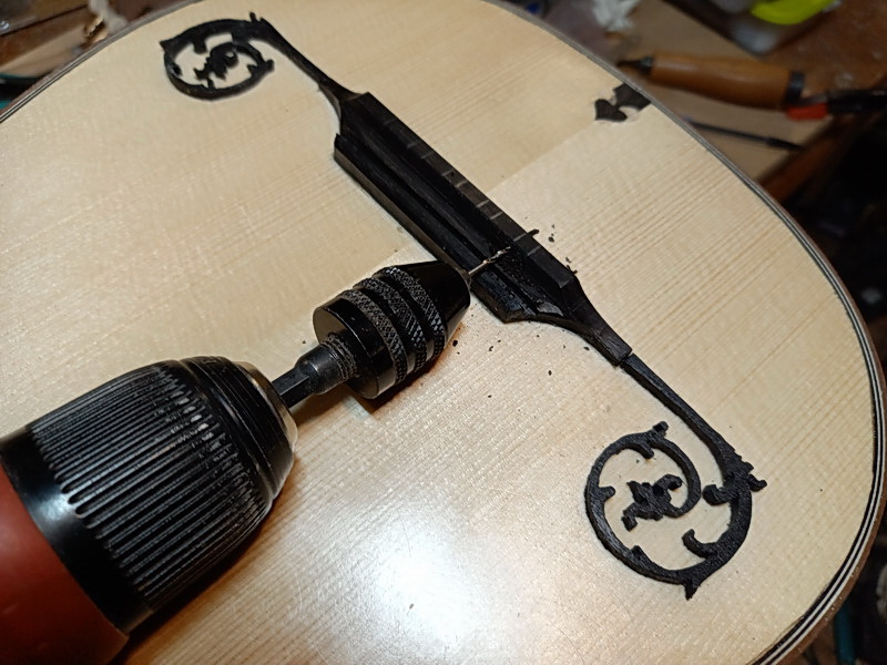

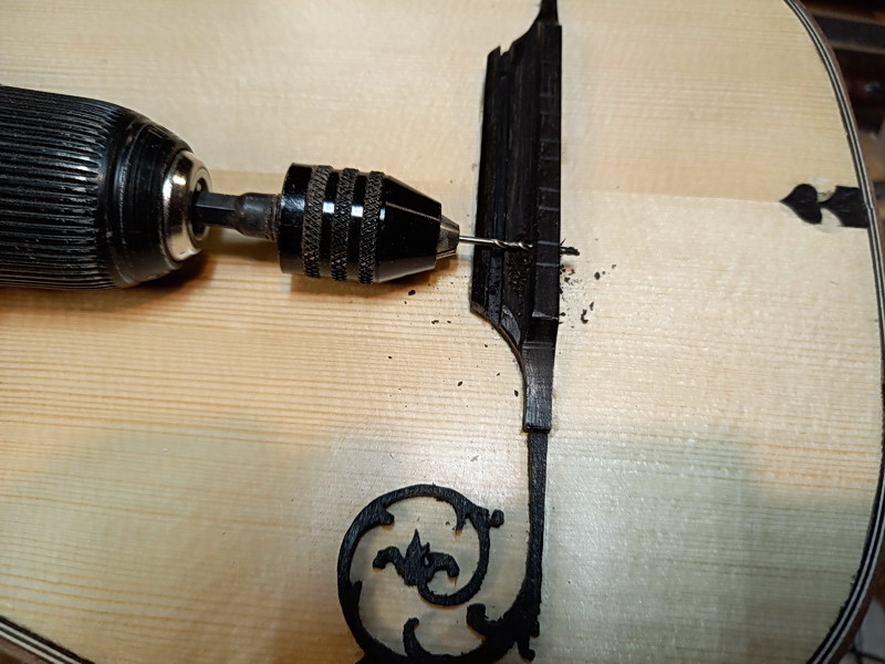

Le truc à ne jamais faire (mais ça m'arrive encore ce genre de connerie) c'est de devoir percer les passage de cordes après le collage. Heureusement je suis bien équipé.
Et puis l'ultime boulette, l'alignement du manche et de la caisse est tellement parfait, et le fonctionnement des frettes en acier tellement plus performant que les mobiles, je me retrouve avec une hauteur de corde trop basse pour mon chevalet (qui culmine quand même à 6mm coté cordes et 8mm coté cul). Donc je le vire et j'en refait un autre, que je recolle).

Le chevalet est incroyable .... Magnifique
Immense bravo

Oui, il a des belles moustaches Image
c'est moins risqué de percer le chevalet une fois collé? Trop fragile pour le faire avant?
Messages : 5928
Re: Une guitare baroque fortement modernisée
Non c'est juste que j'avais oublié de le faire, c'est même fortement déconseillé de faire ainsi.
Je voulais vous montrer aussi les boulettes, histoire d’être crédible.
