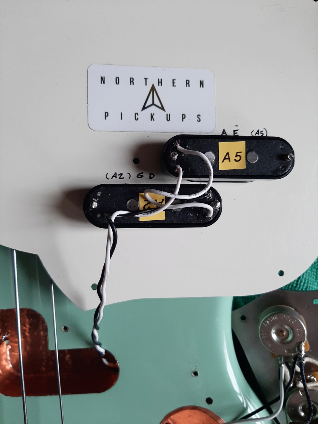

J'ai fait réaliser des Micros à la carte chez (Northern Pickups en Angleterre), équipés d'aimants AlNiCo 5 pour les cordes de Mi et La et AlNiCo 2 pour les Ré et Sol.
Mais ils font 44mm de large au lieu des 40mm des micros d'origine (y'a deux largeurs chez Fender, je ne sais toujours pas pourquoi...), du coup, "Obligé" de refaire un pickguard, et tant qu'à faire, autant le faire en Perloïd Ivoire plutôt que le blanc fadasse original, et puis tant qu'à faire, autant revoir la forme de la liaison pickguard / plaque de contrôle pour mieux coller au modèle Mustang original ;)

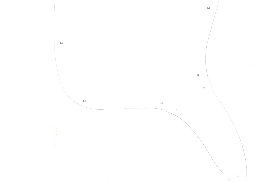

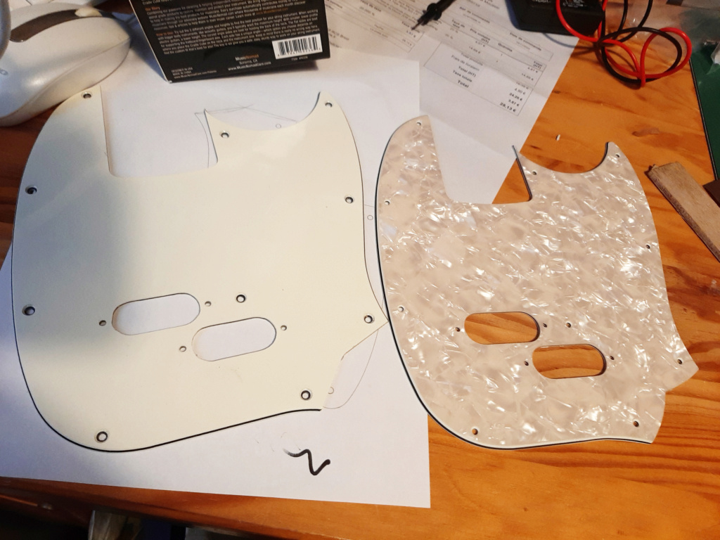

D'abord, je réalise un gabarit papier des pièces originales que je scanne de façon surtout à conserver tous les positionnements des trous de fixations des plaques.

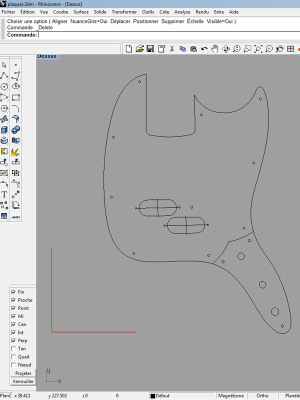

Je modélise ensuite le tout sur Rhino pour parfaire les courbes et travailler les nouveaux logements de micros, et la liaison pickguard / plaque de contrôle afin que les courbes filent bien.

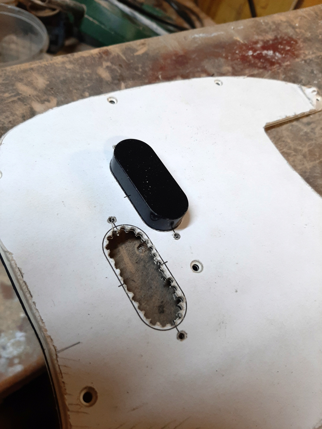

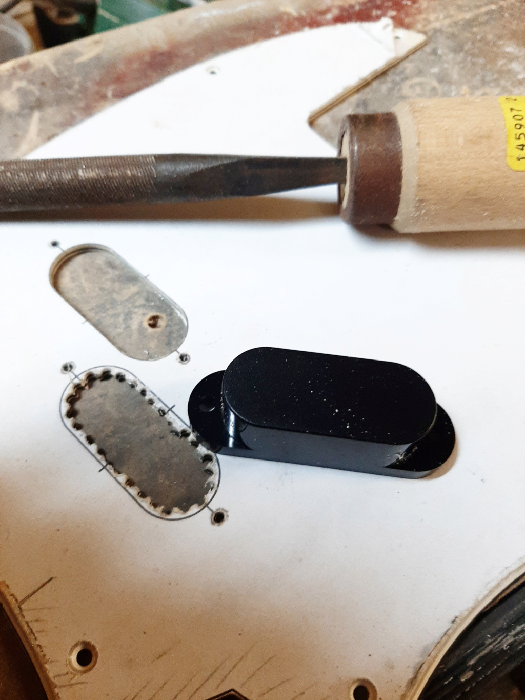

Ensuite, je me sers du pickguard original comme gabarit pour fraiser les zones inchangées, espacé du nouveau pickguard par une interface de pvc expansé pour fraiser avec mon affleureuse Makita (quelle chouette machine! je me réjouis à chaque fois que je m'en sers) et des petites fraises à copier de chez Amana Tools. Les zones modifiées sont finies à la lime, et le contour repris avec une fraise à 45° pour bien profiter du multiplis blanc / noir / blanc. Les ébauches de perçage des logements micros sont faites avec une perceuse à colonne et un forêt de 3mm, tout comme tous les perçages de fixation.
La finition des logements de micros se fait avec une lime queue de rat et ajustés à l'abrasif jusqu'à ce que les caches coulissent parfaitement.
L'ensemble des tranches est ensuite finis à l'abrasif 400/800/1500.
l'original et le successeur.

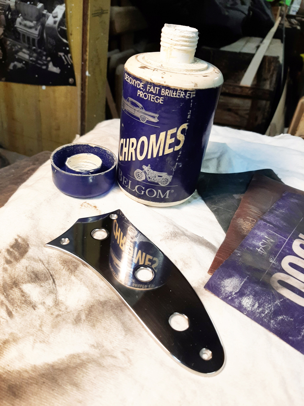

Vient ensuite le tour de la plaque de contrôle que je taille dans un bout de tôle inox 304 de 3mm.
Taille des tranches à 45° à la lime demi ronde pour bien filer avec le pickguard et finition à l'huile de coude, du grain 120 à 1500 et polissage au Belgom Chrome.

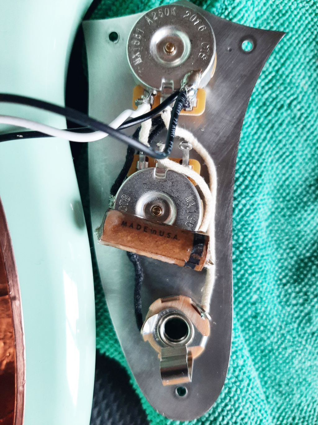

Je blinde toutes les cavités électroniques au scotch cuivre et je joins les différents morceaux entre eux avec des points de soudure étain pour assurer la continuité du blindage.
Et je câble l'électronique.
Les potentiomètres sont des CTS format US Vintage axe lisse et filetage laiton, et le condensateur une repro Liutopia de vintage Blue Strip Ink 47µf, le tout câblé au fil coton, parce que c'est plus joli ;)

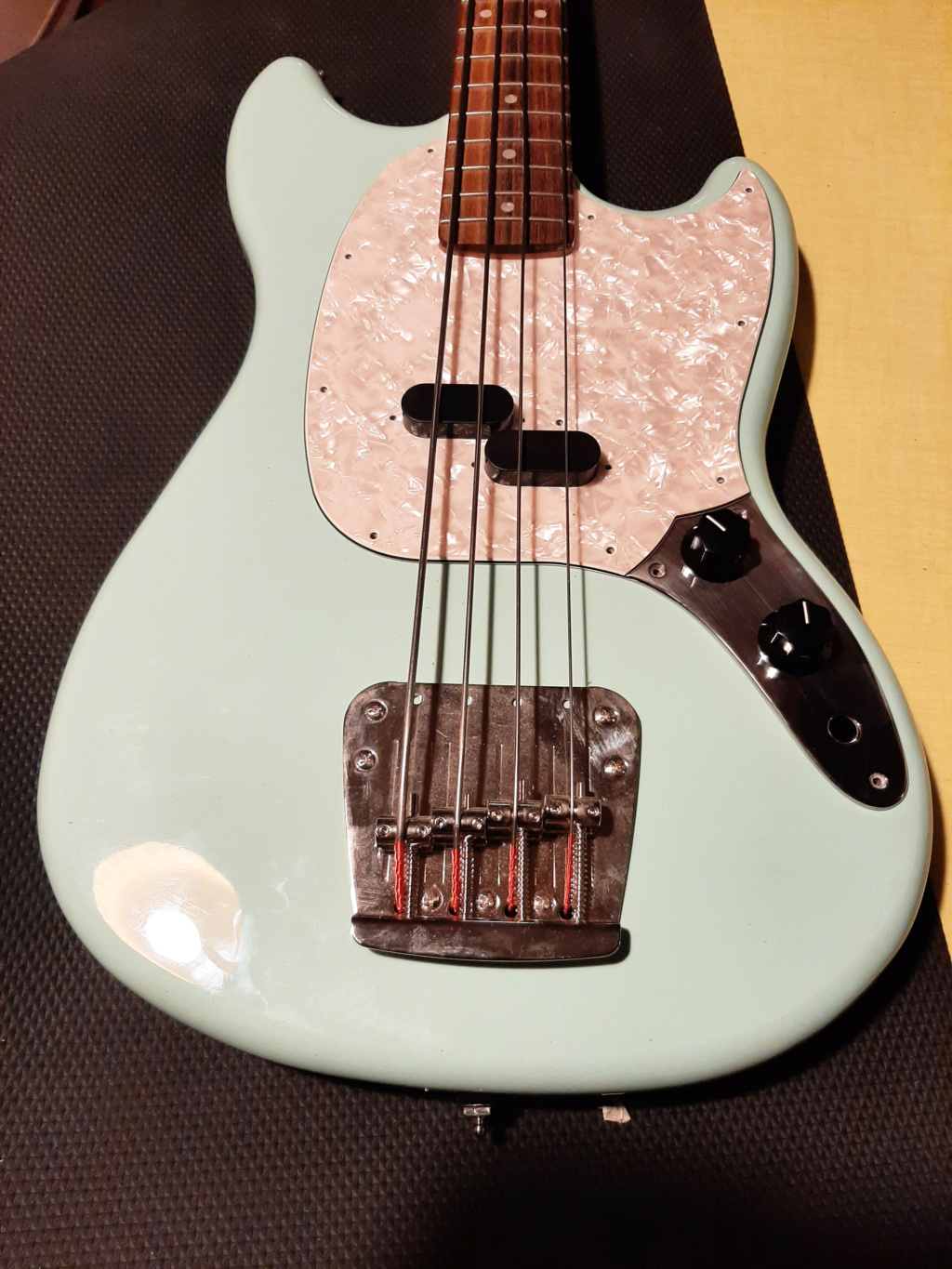

Et remontage de tout ça pour jouer ;)

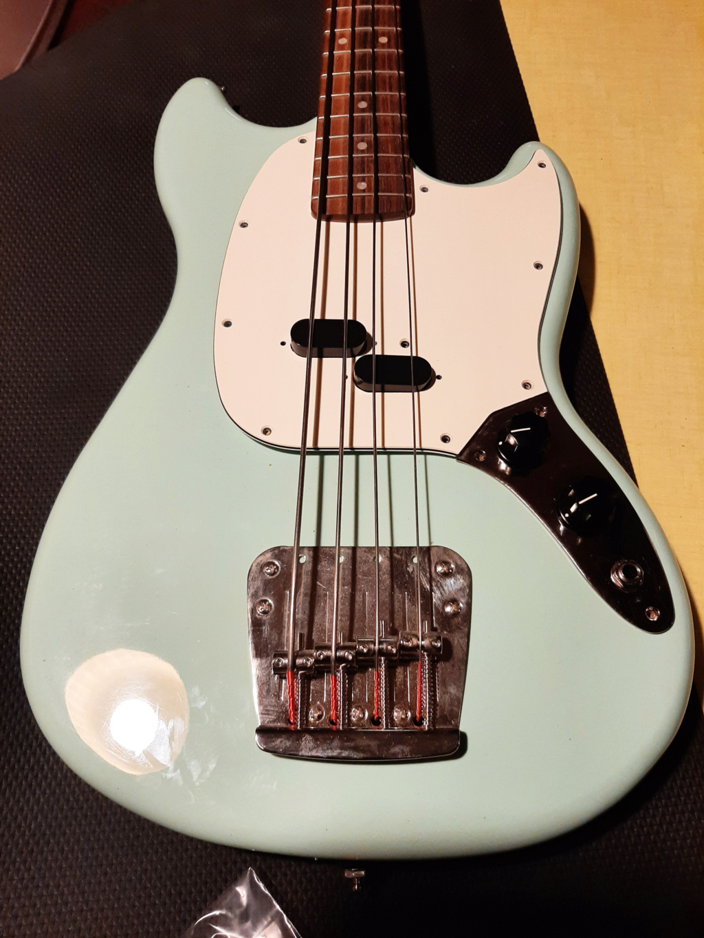

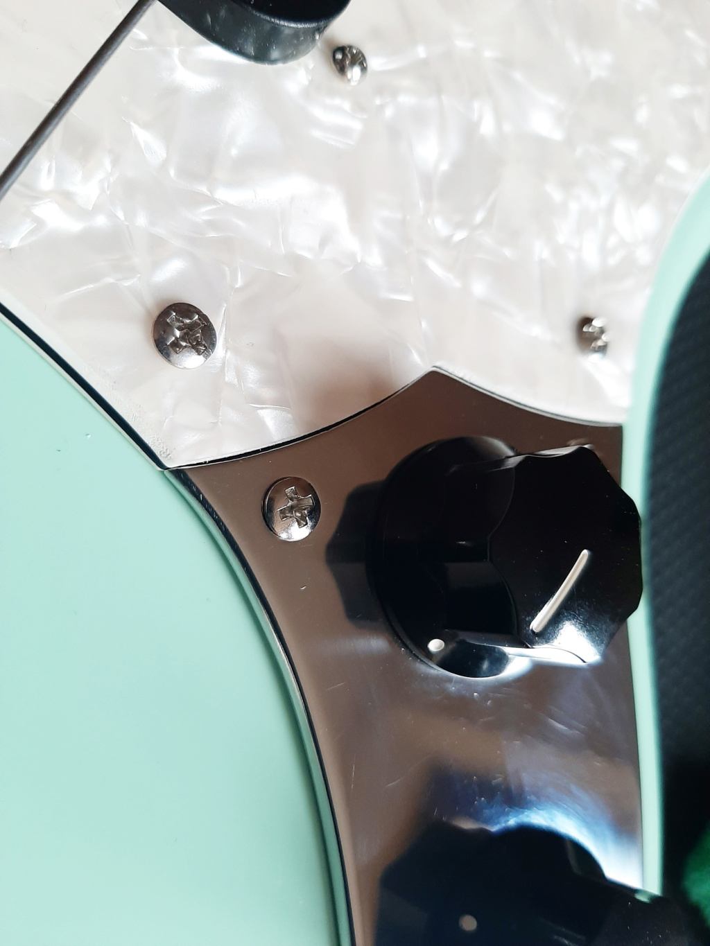

Je suis bien content de la liaison des deux plaques, bien plus beau que le truc d'origine qui passait de chanfrein 45° à angle droit...
pour rappel, un avant /après  (avec les éléments justes posés à blanc).
Côté son, c'est super, rond et mat à souhait avec les Flatwound Labella, j'adore ;)

Je suis en train d'assembler une Mustang bass, trouvé (un manche MIJ de 2009) ou fait faire toutes les pièces (corps brut que je vais teiner/vernir) et il ne me manque plus que les micros et le pickguard. J'ai pigé qu'il y avait 2 tailles de micros selon la génération de MB, 2 positions pour l'accès au truss rod (au talon pour mon manche MIJ reissue, à la tête pour le tien), et donc que le pickguard devait être choisi ou fait en fonction de ces 2 critères.
Tu écris que les micros de chez Northern Pickups font 44mm (donc correspondent aux ré-éditions modernes des Mustang bass, au lieu des 40mm pour les anciennes), mais quelles sont les dimensions de la base des micros? Car si je comprends bien, ces 44mm sont les dimensions de ce qui passe au travers du pickguard (en plus: c'est le cover du micro), non? Peu d'infos en ligne concernant les dimensions totales des micros.. Je crois que pour des anciens modèles, c'est 16*56mm et pour les modernes c'est 19*59mm. Je n'ai trouvé que 4 fournisseurs de micros de MB, d'ailleurs (Tornade MS Pickups, Marceauguitars, Northern Pickups et Nordstrand).
Qu'est-ce qui t'a poussé à choisir du alnico 2 pour les cordes aigues et du 5 pour les graves?
Avec le recul, ce choix d'aimants différents, et ce choix de micros te satisfait-il pleinement?

je n'ai pas pris les cotes du support de bobinage, mais je dirais que le capot fait 1mm d'épais, on peut donc raisonnablement dire que le micro fait 42mm.
Pour le choix des aimants, je voulais que les cordes aigües ne brillent pas trop, c'est Dave White de Northern Pick-up qui m'a proposé de monter des aimants différents.
Au final, ça n'était pas très équilibré en puissance sonore, on a tout repassé en Alnico V...
