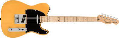

J'ai dans la tête un projet qui tourne en boucle, pais je me pose deux mille questions...
Mon projet : une classique de forme TC, MAIS avec une ossature à la Gemacaster (ou l'acousticaster de Godin, ou acoustasonic de Fender), MAIS avec un event qui permet de sonner sans la brancher.
Mes questions :
- une guitare classique peut elle sonner sans éclisses ?
- comment faire le barrage sur une forme TC ? (sachant qu'en plus la bouche se trouvera soit sur la tranche, soit là Image
Il y aura une table et un fond aux dimensions requises, avec les barrages adéquates, parce que je voudrais qu'elle sonne soit branchée, soit unplugged.
Ca ne sera pas une guitare qui fera des concerts, mais j'aimerais quand même qu'il y ait de la qualité et du son potable.
Merci de vos avis et réponses.

Tu es à la recherche du mouton à 5 pattes, nous sommes nombreux à avoir essayé et à avoir échoué. Peut-être que tu auras plus de succès. On ne voit pas ton image ?
Sinon, on va t'aider quand même.

Le problème, je pense, c'est que sans caisse (8 à 9cm de profondeur) l'instrument ne sonnera pas (quoi que, un violon n'est pas plus épais qu'une Tele)
Messages : 17630
Re: Questions sur guitare classique particulière
Impossible de les comparer, la tessiture du violon n'est pas la même et surtout son mode d'excitation des cordes non plus.

gema1831 a écrit : mar. 2 juil. 2024 08:45 Le problème, je pense, c'est que sans caisse (8 à 9cm de profondeur) l'instrument ne sonnera pas (quoi que, un violon n'est pas plus épais qu'une Tele)
Je pensais faire une caisse épaisse de 60 / 65mm, voire 70mm si mon stock de bois le permet.
Après, je ne demande pas une projection énorme, je voudrais juste pouvoir m'entendre jouer en chantant dans mon canapé.

Si la table est bien faite et bien barrée, sans micros fixée sur elle (sauf éventuellement un capteur piezo) avec 7 à 8 cm de profondeur ça devrait le faire, même si la forme TC n'est pas la plus adaptée à de l'acoustique.

benoit suaudeau a écrit : jeu. 4 juil. 2024 16:48 Si la table est bien faite et bien barrée, sans micros fixée sur elle (sauf éventuellement un capteur piezo) avec 7 à 8 cm de profondeur ça devrait le faire, même si la forme TC n'est pas la plus adaptée à de l'acoustique.
Et comment tu verrais le barrage ?

Un barrage de classique normale, bref une table standard.

benoit suaudeau a écrit : ven. 5 juil. 2024 13:50 Un barrage de classique normale, bref une table standard.
Impec, merci beaucoup.
Je transmettrai les photos au fur et à mesure dès que j'aurais finalisé mes plans et que j'aurais donc commencé les travaux.
Merci à tous.
