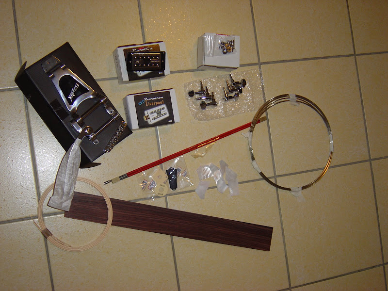

Posté : jeu. 16 avr. 2009 18:29
par Noodles
Bon ben y'a plus qu'à! :mrgreen:
Re: Semi Hollow inspiration Gretsch
Posté : jeu. 16 avr. 2009 18:45
par alf
superbe, l'emballage de la frette :mrgreen:
jolis micros, bien dans le style... des gfs de chez guitarfetish?

Posté : jeu. 16 avr. 2009 22:36
par Noodles
alf a écrit :jolis micros, bien dans le style... des gfs de chez guitarfetish?
Correct, les "Liverpool" :wink:
