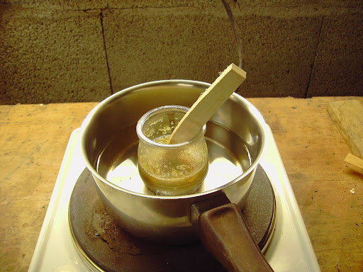

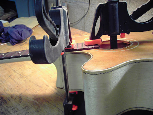

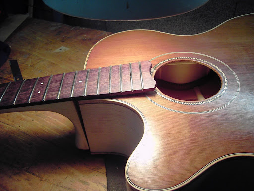

Et voila ça se tire , ce matin collage de la touche sur la table . j'ai collé à l'ancienne , à la colle chaude , si j'ai besoin de démonter ça sera plus facile :oops:
le bain marie avec la colle , j'en prépare peu parce-que je crois que ça daube assez vite .
je chauffe légerement les pieces à coller sous une lampe pendant que la colle fond
et voila :)
Re: Acoustique gaucher,c'est reparti.
Bien joué :yes:
Petite remarque perso, j'aurais bien vu une touche ébène plutôt... :wink:
Messages : 2821
Salut JOJO , c'est de l'ébène , mais de macassar :mrgreen: du vrai j'en ai pas
Arf, sur la photo je le trouve vachement "rosé" presque comme un palissandre... c'est pour ça... :lol: :wink:

Pareil que jojo, c'est sur le chevalet qu'on voit bien que c'est du makak.
Messages : 2821
Ben ça doit venir des photos parce-que j'ai pris la touche et le chevalet dans le même bloc :wink:
Dans ce cas, c'est nickel... vivement des photos en lumière naturelle... :wink:
