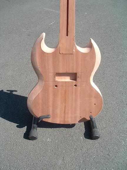

superbe, mais la jonction corps manche me parait assez loin du corps, faudrait que je veirfie ce soir
Re: SG é-Purée : détourée, défonce électro à venir
C'est ce que j'ai pensé aussi. Mais bon, ça ne doit pas jouer beaucoup sur la solidité.
super_taz a écrit :superbe, mais la jonction corps manche me parait assez loin du corps, faudrait que je veirfie ce soir

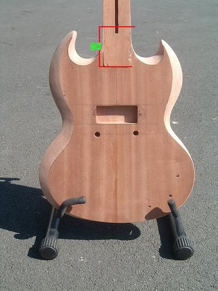

Vous avez tout à fait raison Mr SuperTaz... L'originale n'est pas conçue comme ça, la jonction se fait effectivement au milieu des cornes (de Bouc). J'ai volontairement prolongé l'appui du tenon avec l'idée que ça pourrait améliorer le sustain et aussi avoir suffisamment de marge pour un talon bien profilé...

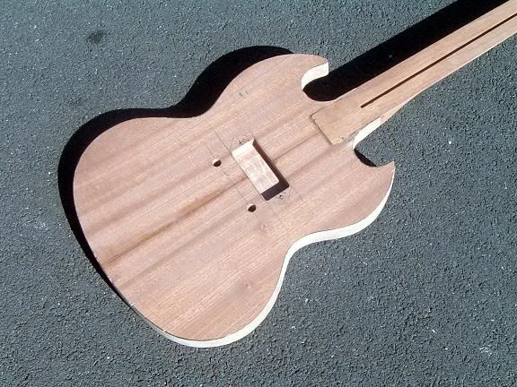

Sinon, la fourbe bûche ressemble désormais à ce à quoi elle aspire :

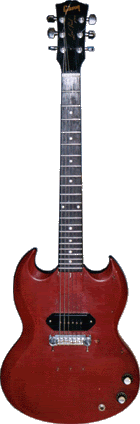

En fait, ça dépend des années. Les premières SG avaient une jonction plus près du corps, qui été redue faible par la présence du micro manche. Ils ont ensuite changé et rallongé le talon : Image
As-tu modifié l'angle du manche pour accomoder le P-90? Je pense qu'un peu-90 est plus haut qu'un humbucker et qu'il faut donc augmenter légèrement l'angle du manche par rapport au corps.
A ce sujet, l'angle de 1.5° que j'ai indiqué dans le plan de la section download est un peu faible. Il faut incliner à 2° pour plus de sécurité.
Et ton talon me semble bien large. Y a-t'il encore assez de bois du corps sur les côtés pour bien le maintenir en place?

bstouffs a écrit : As-tu modifié l'angle du manche pour accomoder le P-90? Je pense qu'un peu-90 est plus haut qu'un humbucker et qu'il faut donc augmenter légèrement l'angle du manche par rapport au corps.
Loin de moi l'idée de me lancer dans pareille aventure sans m'assurer quelques précautions quant aux cartes fournies ! (à noter que quelques cotes sont tout à fait fausses lors d'un impression 1/1, méfiance sur les plans SG dispos sur ce site)
L'angle de renversement est effectivement de 2°, j'ai fait un petit montage à blanc hier, pas de souci avec le P90.
Tavernier, un galbe de table pour la une :
bstouffs a écrit :Et ton talon me semble bien large. Y a-t'il encore assez de bois du corps sur les côtés pour bien le maintenir en place?
Effectivement mon talon est large :mrgreen: , mais le tenon de mon manche long de 8 cm. En gros, la défonce du tenon atterrirait au milieu de la défonce micro manche s'il y en avait un. ça ne devrait pas poser de problème de maintien.

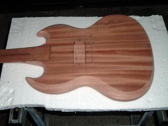

Le Chanfrain suppérieur me semble assez irrégulier.
C'est volontaire ou c'est la bourde qui sera classée dans le topic à Jojo ? Ou alors, vas-tu retravailler tout ça ?
Ou est-ce que tu t'en fout ?
Ou tu t'en fout pas mais, que veux-tu, luther avec trois grammes après l'appel de la bouteille qui frétille au fond du placard à l'heure de l'apéro ?
Sinon, ça prend forme. :app:
Phraid a écrit :Le Chanfrain suppérieur me semble assez irrégulier.
Il l'est ! il faut que je finisse au racloir, là c'est juste dégrossi... D'ailleurs tout est dégrossi MAIS à finir... à mon avis le plus dur est à venir...

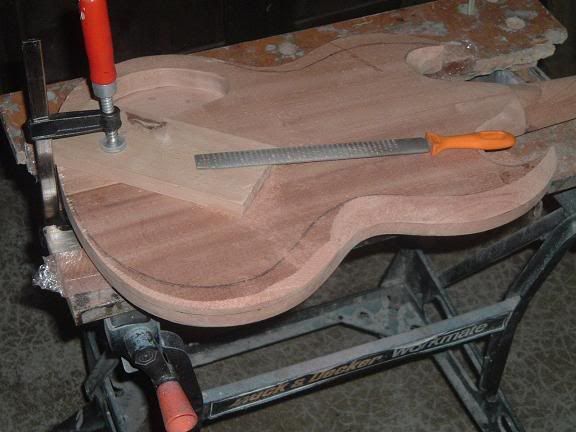

Le repos dominical approchant, moins de labeur aujourd'hui! Le logis pour l'électronique est creusé, le galbe de dos en cours (fatche le dingue il fait ça avec une vulgaire râpe à bois !!!).
Peaufinage des galbes, passage des câbles à venir (SOS pote tourneur fraiseur : Lutheur en détresse recherche forêt diamètre 6 longueur 250 pour liaison P90 / Volume pot...), rattrapage des bourdes (éclats, marque de mandrin de perceuse sur la tête...) et ponçage, ponçage et encore ponçage.

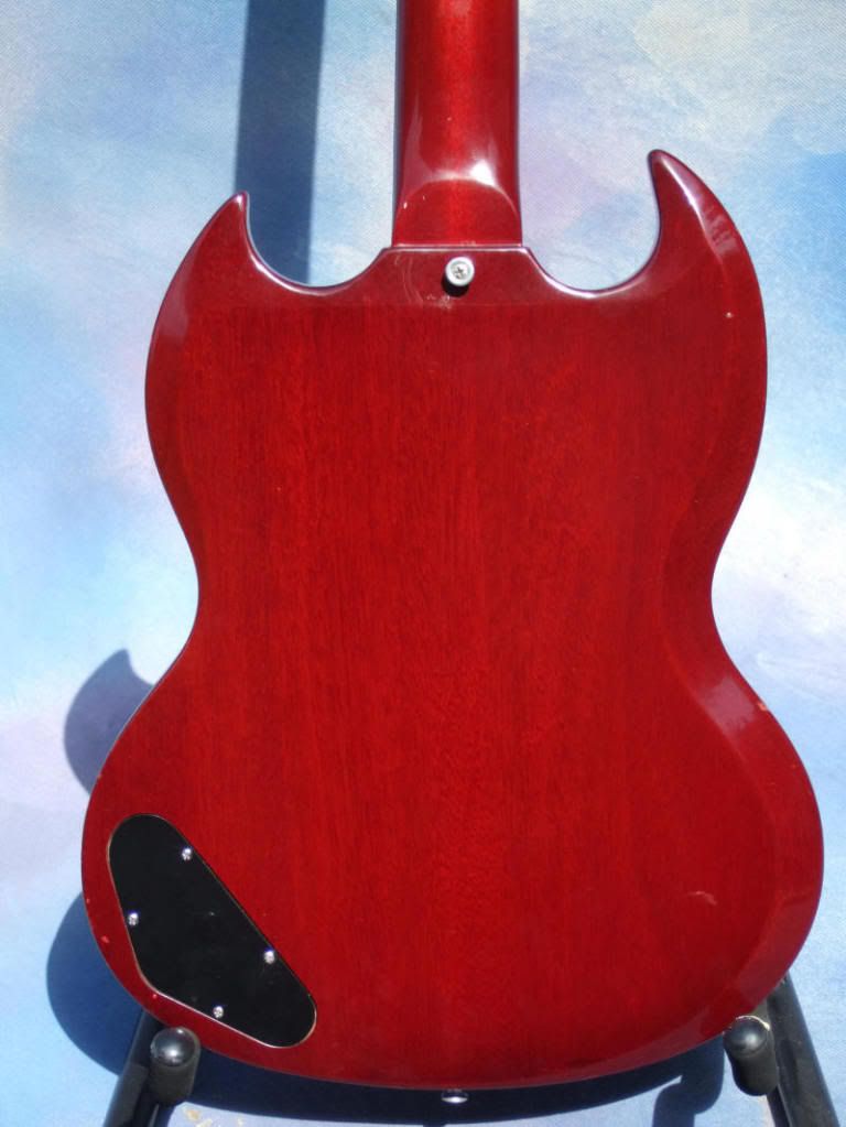

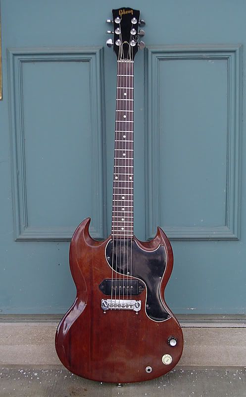

+1!!! J'ai trouvé une photo du résultat que j'aimerais obtenir :
Celà dit, j'ai de la teinte acajou mais au rendu beaucoup plus rougeâtre que sur cette SGJ. Et oui Super-Taz, ce sera teinte à l'eau + vernis, j'ai fait des essais avec de l'huile, je n'aime pas le rendu sur le bois que j'ai.
Re: SG JR : Galbe et défonces OK, frettage à venir
il y a de la teinte acajou clair et foncé dans les mags la clair est plus rouge(ou rose ça depend) en faite que l'autre :wink:
