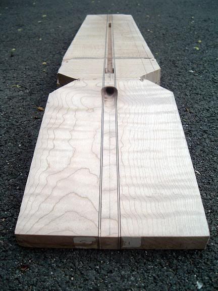

Aujourd'hui donc, je me suis attaqué à la défonce de Truth Road (ouarf :mrgreen: ). ça donne ça :

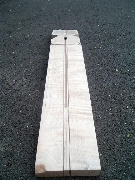

L'accès à la tête de truss rod (quel APN de misère...) :
Au début je voulais plaquer la face avant de la tête avec de l'érable ondé, j'en ai du très beau, mais finalement, je vais laisser le multipli apparent et teinter les deux ailes de tête, et laisser les filets et le morceau d'érable central en naturel. ça devrait être joli, surtout avec un binding érable ondé pour les contours.

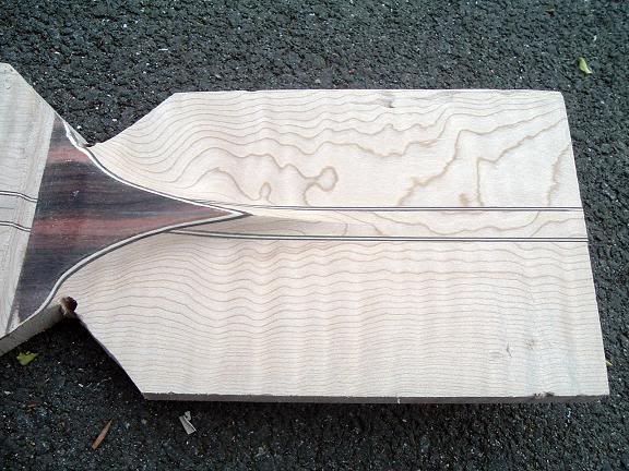

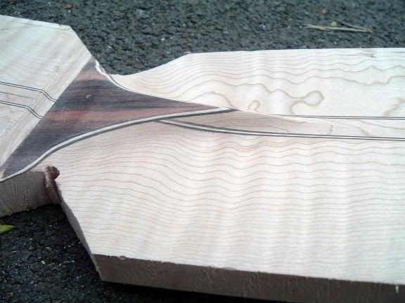

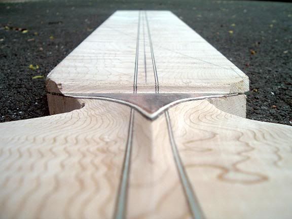

Et... Ze début of the volute ouiz le multipli dans tous les sens, ça commence à prendre forme, je vous laisse imaginer la suite car pour le moment c'est peut être difficile de se faire une idée :
Celle ci est encore floue mais bon... :
Il me faut maintenant faire les contours de la touche, et colelr les filets, mais je n'ai toujours pas de filets érable ondé... Je vais tenter d'y remédier au plus vite. Sinon j'hésite encore à faire un manche collé ou vissé... A vrai dire, je planche sur les plans du tenon et en vissé ça va être chaud...
