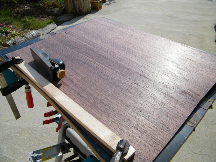

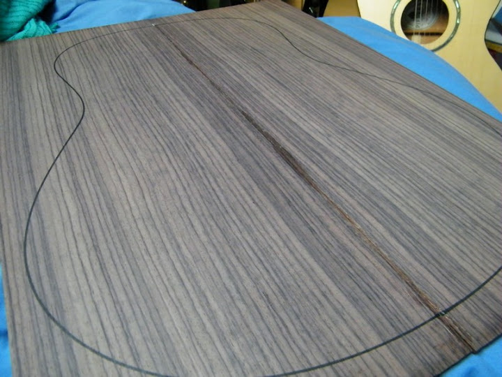

En ayant (presque) terminé de l'ajustement manche / caisse j'attaque le fond, histoire de passer à quelque chose de plus 'facile', et me reconcentrer sur le manche plus tard.

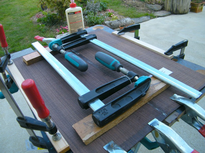

Au programme dressage des champs au rabot, d'ailleurs pas si évident que ça, mon stanley et ses 160mm de long s'en trouvent un peu court... Puis collage des deux parties. Verdict ce matin après 2h sous presse et toute une nuit à sécher :
Le temps de prendre un café et je réattaque avec : nettoyage du joint et des surfaces, choix de la face extérieure, mise à l'épaisseur (2,8mm) incrustation du joint de fond (double chevron), détourage à la côté + 5mm, puis barrage.

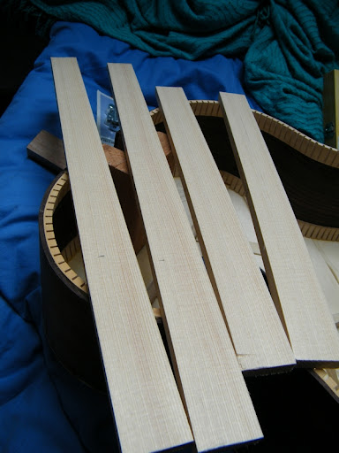

Pour le barrage je reprend le modèle parallèle avec 4 barres de 8mm de large pour environ 15 de haut, ce qui permet, de ce que j'en ai compris, de garder une bonne rigidité du fond et donc une meilleure projection, tout en gardant un barrage léger ne bridant pas le fond... je m'arrête là pour l'explication tenségritale hein ! :lol:
Allez, bonne journée à tous ! :beer:

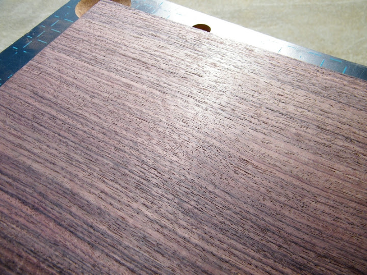

Hop je reviens avec quelques photos du travail effectué.
L'installation :
Les copeaux qui vont bien : (va falloir balayer tout ça aussi...) :

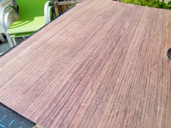

La face extérieure :
On se rapproche un peu :
Encore un peu ?

Pour le joint de collage je suis content de moi il est parfaitement invisible :D
Du coup je pense que je vais laisser tomber le filet de dos, je n'arriverais pas à l'incruster aussi bien que le joint
Ce palissandre est en effet très beau, même si je le trouve un poil discret dans sa symétrie :wink:
Re: OM palissandre indien : début du fond
Je viens de faire mon placage de tête en palissandre, quand le joint et bien propre il est quasi impossible de le voir une fois collé! Vaut mieux faire un repère avant....
Messages : 4426
Message par Pierceval »
Pfiou en effet heureusement que j'ai volontairement raboté un poil le dernier centimètre à chaque bout, sinon je crois que j'en aurait bien bavé pour le retrouver ce joint :mrgreen:
Regardez bien, il est au niveau de la graduation 15, et il est de cette taille là tout le long, I'm happy ! :D :linux:

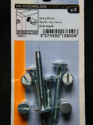

Comme je le disais sur le sujet de Alf je suis allé chez casto et dans une quincaillerie en quête d'inserts pour la fixation du tenon du manche dans sa mortaise.
Finalement j'ai pris ce qu'il me fallait chez casto, puisque la quincaillerie proposait exactement le même produit (même marque et modèle) un chouilla plus cher..
J'en ai aussi profité pour acheter un joli tasseau en sapin pour le barrage du fond, je suis content j'ai trouvé exactement ce qu'il fallait : du tasseau raboté sans nœud section 8x18mm, 2m de long, fil serré et bien droit :linux:
(de marque CIME)
Sinon pour le talon un peu court j'ai préféré recoller un bloc d'acajou plutôt que de faire de la mosaïque avec des chutes de bois, ça fait plus propre et moins "bidouille", je reste dans la "sobriété" pour cette pelle là :wink:

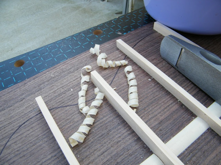

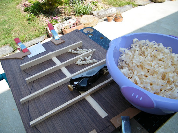

Hop le travail du jour :
J'ai "juste" pu coller les barres du fond et les raboter à la bonne hauteur (environ 16 au centre), leur profilage et taillage ce sera pour demain.
Pour la fixation du manche je réfléchi à comment je fait exactement, afin que les deux vis soient efficaces et que le renversement soit bien respecté, sachant que je n'ai qu'une petite perceuse pas très puissante et pleine de jeux... mais je vais y arriver ce système d'inserts laisse plus de marge de manœuvre que ceux dans l'axe de la vis
Suite
Modifié en dernier par Pierceval le jeu. 14 mai 2009 15:14, modifié 1 fois.
Re: OM palissandre indien : barrage de fond et fixation manche
:yes: miam les copeaux...
Par contre c'est le bois de ce matin qui se retrouve déjà en barrage de fond ? :|
