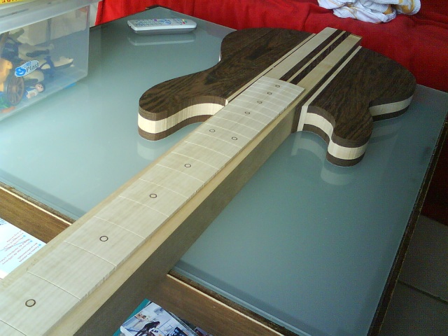

Du nouveau ici, j'ai trouvé un peut de temps pour mes bout de branches :mrgreen:
la défonce electro:
jolie sourire non? :mrgreen:

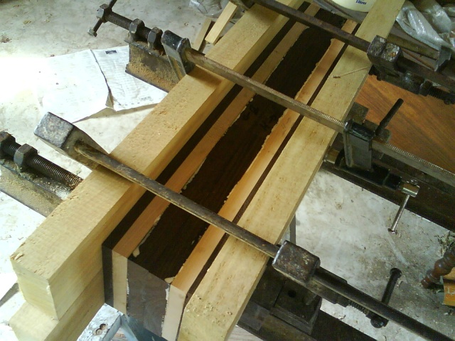

collage des dernières pièces de wengé pour le dos qui on était refendue après dans l'épaisseur:

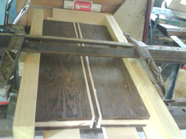

collage des derniers plis :

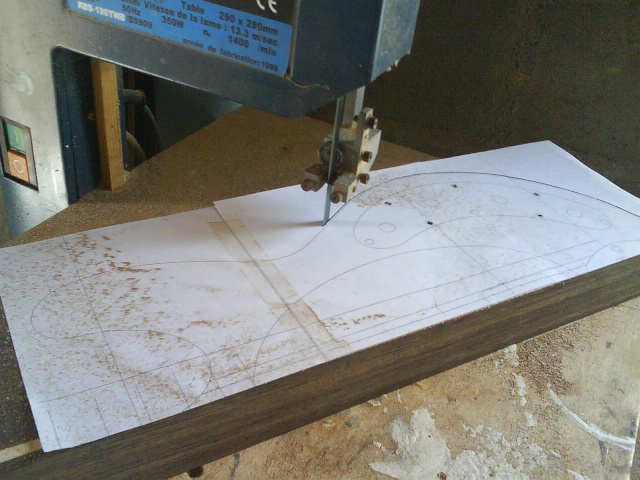

un coup de ruban:

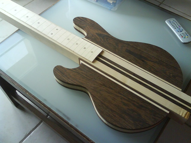

et voila une petite pour le plaisir :mrgreen: (en gaucher car je décolle pas mes gabarit papier pour le moment )
pis une autre tiens :mrgreen:
voila pour le moment, je suis bien contant d'avoir passer l'étape de délignage/collage...

Beau multipli :)
Je vois que la mise en rade de LA a profité à pas mal de monde :lol:
Dagda :beer:
Re: 1er projet: copie Stingray en forme !!!
'tain cette claque que je viens de me prendre ... Image

Un peu épais ton manche pour jouer à l'aise :mrgreen:
Sinon elle va avoir une sacrée bonne gueule cette basse, bien joué :app:
:ang: Je ne me lasse pas des photos, les 2 essences de bois vont tellement bien ensemble... Vivement la suite ! :beer:

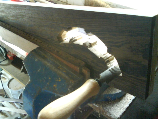

je suis en train de virer les traces de scies a ruban sur les champs a la main, (enfin avec une rappe /papier de verre/ racloir / hachoir a viande / fusil a pompe et compagnie pas juste avec mes mains :mrgreen: ) et c'est une sacré m..de.
le Wengé est super fragile si on le prends pas dans le bon sens :pac: .
mais bon c'est bien sympa a faire ceci dit :ang:

c'est tout aussi sympa a regarder! j'adore les reperes de touche :app: et tout le reste aussi, en fait :linux:

Tès jolie, on dirait une stingray habillée en costar.

Ashene a écrit :merci
je suis en train de virer les traces de scies a ruban sur les champs au hachoir a viande / fusil a pompe et compagnie pas juste avec mes mains :mrgreen: ) et c'est une sacré m..de.
:ang:
Oui, bon, tu ferais ça à la fraise au lieu du fusil à pompe ce serait plus facile... :sif:

chapeau bas, c'est très joli :beer:

Chapeau bas, pour la première guitare en Kinder Pingui :mrgreen: Je hais les génoises industrielles mais j'adore cette pelle
Comme j'ai un tour, j'avais pensé à ce type de repères de touches mais avec des ronds décalés. Tu as peut-être essayé?

pour les repères décalés non j'ai pas essayer
par contre j'en ai 2ou 3 qui sont pas parfaitement centré, bon c'est sur faut avoir le nez collé dessus pour le voir mais moi je le sais et ça m'agace :pac:
Si non je vois pas trop comment réaliser ça sur un tour pour avoir un décalage franc, mes plots en Érable font 6mm de diamètre et la "rondelle" en Wengé fait 8mm et c'est hyper cassant
A part faire ça dans un diamètre vraiment plus gros je vois pas, et ça risque de pas être très esthétique sur une touche.
ou alors utiliser autre chose que du bois... pourquoi pas
