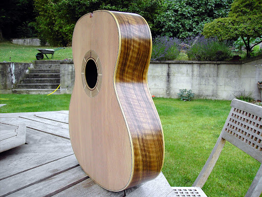

Re: la classique des 30 ans de JEROME filets terminés
Merci d'avoir cherché dans vos bouquins :D
Tentative de réconciliation avec les coupes d'onglets , ça s'est mieux passé que les précédentes , mais c'est pas encore ça :mrgreen:
mieux bienne 8) :app:
Superbe. :app:
ça déboite son cul de poney!
Le mariage avec le noyer est terrible :shock:

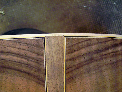

Je suis conscient que c'est un peu tard, mais vu la différence d'essence entre le filet de table (ou fond selon le côté) et le joint de cul, j'aurai plutôt prolongé le filet en buis...
Dans ce style
En plus tu te serais moins embêté :sif:
ça me choque pas comme ça... au contraire même, je préfère la solution adoptée par jipé.
la tienne, je trouve que ça fait trop une cassure avec le morceau de noyer rajouter à la jonction... j'accroche moins.
Messages : 2809
C'est pas faux , j'y penserai pour une prochaine , vérole , il va y en avoir des trucs auxquels je devrai penser pour une prochaine :mrgreen:

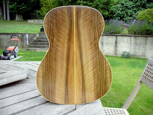

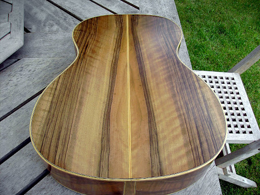

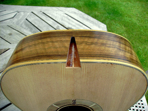

Messages : 2809
C'est pas parce que c'est mon anniversaire que je ne fait rien :mrgreen:
Un peu de vernis
Une petite queue d'aronde
Décidément ce noyer est vraiment magnifique...
Bon sinon, comme d'hab...beau boulot... 8) :beer:
ganmor
Messages : 1064
Message par ganmor »
ça sent bon tout ça :yes: jolie travail :app: :app: :app:
