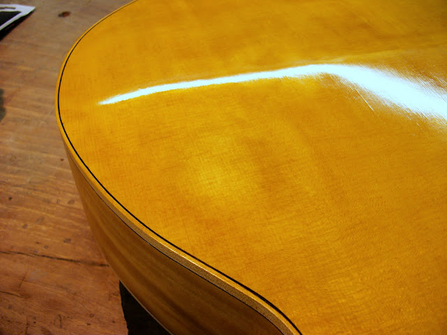

Bon bin , j'ai refais les filets , et une grosse partie du vernis , c'est du travail de cochon , mais j'assume parce que c'est mal barré depuis le départ cette histoire et je commence à en avoir plein les galoches :mrgreen: donc ça va rester comme ça jusqu’à nouvel ordre :sif:
La pièce qui se voit quand même pas mal
Et les filets , celui de droite n'est pas encore raclé , je voudrais les laisser plus clair que le reste .
Messages : 15973

C'est dommage parce qu'elle a une belle gueule cette guitare...
Messages : 11976
Re: une manouche sur plan Selmer .GALERE GALERE
OUé, oué, oué...
Du travail de cochon comme ça j'en connais une ribambelle qui signerait de suite quand même!
Ça a tout de même bien de la gueule :app:
Messages : 2792
Ouais , le vernis , vu de près est nul , et même d'un peu plus loin c'est pas ça :lol:
Messages : 17607
Oui mais bon, le vernis c'est pour les cons ! :lol:
C'est vrai qu'elle a une bonne tête cette manouche !
Messages : 2792
caribou a écrit :Oui mais bon, le vernis c'est pour les cons ! :lol:
Je suis bien d'accord avec ça , de plus en plus , surtout quand ça m'arrange :D
babosen
Modo à poils longs
Messages : 2761
Localisation : paris
Message par babosen »
Galadan a écrit :OUé, oué, oué...
On signe où? :roi:
Beau travail, ça a effectivement de la gueule!
Messages : 2792
Non , c'est pas pour faire bêtement mon modeste , mais le vernis est un des plus raté que j'ai fait de ma vie :baleze: regardez bien dans le reflet du fond :lol:

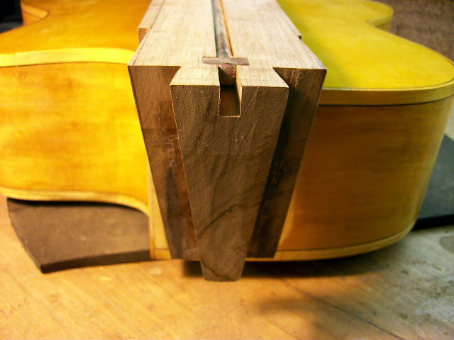

Messages : 2792
Tenon , mortaise , ça rentre juste et sans placage pour une fois :linux: bon il y a quand même un angle qui merdouille un peu sur la Q d'aronde mais il n'y a pas de jeu .
babosen
Modo à poils longs
Messages : 2761
:app: voilà une affaire qui roule!
Messages : 15973
Nickel, y'a pas de jour sur la photo de côté, c'est super propre...
Messages : 2792
fidler a écrit :Nickel, y'a pas de jour sur la photo de côté, c'est super propre...
Non c'est vrai , pour une fois c'est pas trop mal , c'est dommage que ça soit pas sur une guitare plus réussie :lol:
