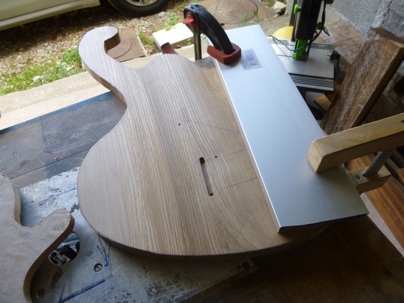

bon dans l'ordre demain copiage de la table avec le gabarit
centrage de la table sur corps avec des vis pour pas que ça glisse au collage
pareil avec le placage que j ai préparé tant bien que mal (les joints de placage cte misère :aie: )
des rainures pour le passage des fils micro et la masse au chevalet
puis sortie de la colle pour faire plus qu'un :viking:

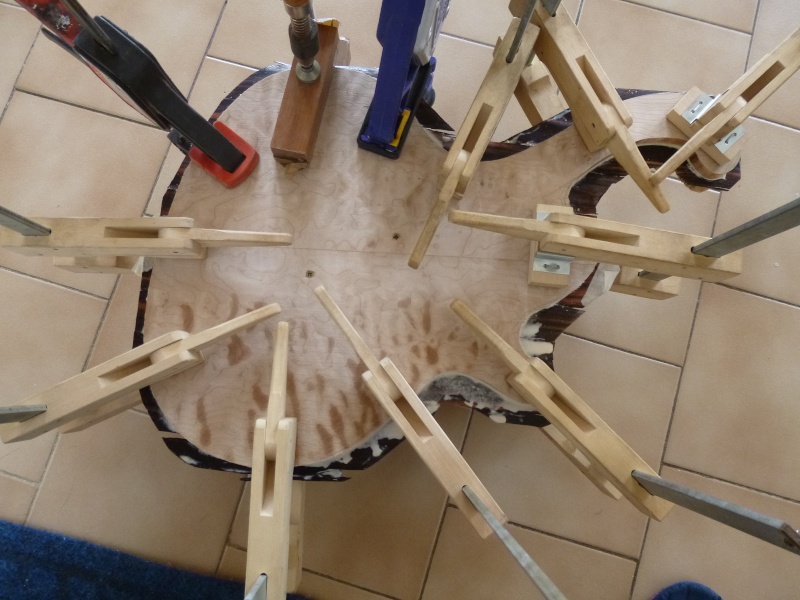

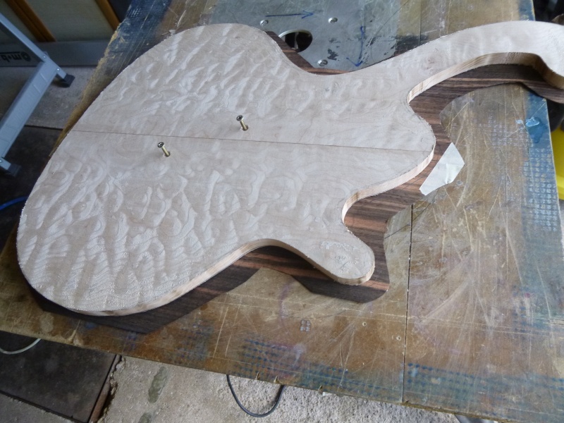

copiage de la table au gabarit et installation de 2 vis dans les micros pour le centrage sur le corps
rainure du micro aigus au chevalet (j ai mesuré pour la retrouver :idea: )pas besoin pour les micro avec la meche longue j ai très peu à percé pour tomber dans la cavité electro (4 cm à peine en me mettant dans l'angle inférieur du micro)
placage à peu prés installé pour avoir le joint au centre et perçage des trou des vis
une foret de serre joints ps ça degeule de la colle de partout j en ai mis trop et j ai deja nettoyé mais bon au moins il en manque pas pas à premiere vue
j ai miséré :shock: j avais pas posé le placage que la tite l'a fait devenir une cigarette russe :pac: en en plus ça prenait trop vite pas le temps d'encoller la table ,puis je suis tombé en panne de tite :roll: donc j ai décollé et mis de la blanche à la place ,là tu as le temps de bosser :siffle:
maintenant plus qu'attendre que ça seche et puis faut que j attaque l'autre bout

T'as mis de la vinylique PAR DESSUS la tite? :shock:
Re: une roya 4 cordes
oui

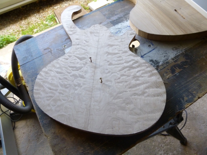

Elle est magnifique cette table!!! :app:

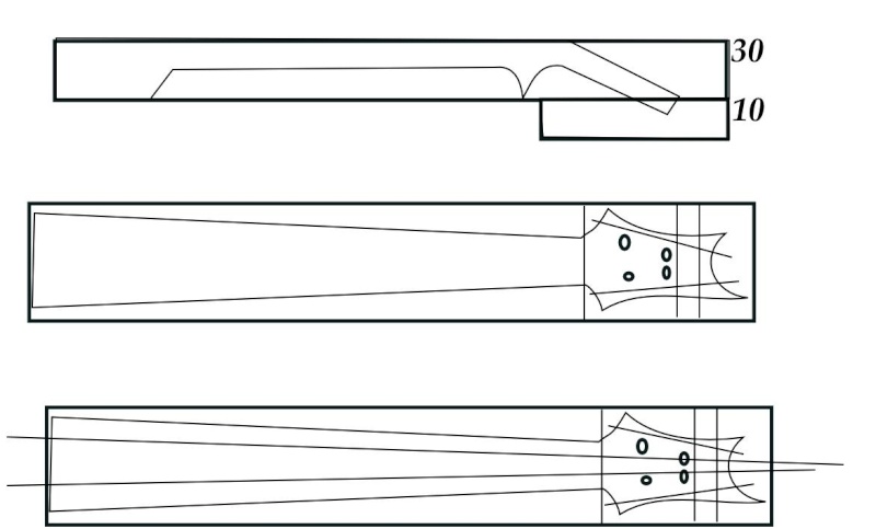

dilemne je reflechis sur le manche :?:
comment faire grossir un brut de 32 mm jusqu’à' 40 mm fini :?:
un je veux pas de tete rapporté dessus (c'est moche le raccord dans le manche )
deux la tete en dessous c'est bien car pas de raccord dans le manche et de plus je plaque en pommelé la tete mais les cotés vont montrer la supercherie :pac:
3 comme la 2 mais je met des oreilles :?: donc il y a plus que le devant de la tete ou c'est visible (comme c'est de l'érable des filets sont nécessaire pour avoir de beaux joints (sur ma sg c'est invisible d'ailleurs faut avoir plus que le nez dessus)
donc j ai une solution
4 je recoupe un peu et je met des plis entre
à vous les studios :beer:

autre suggestion en poussant ton idée: tu tailles le bout de ton morceau principal en pointe et tu complètes avec tes ailes. Ça reste le même principe sauf qu'il faut un peu plus de matière pour les ailes mais que ça fait peut-être un raccord plus sympa au dos
