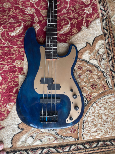

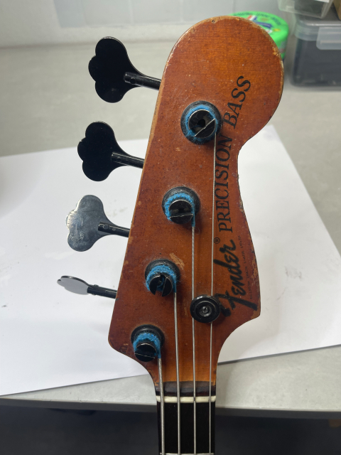

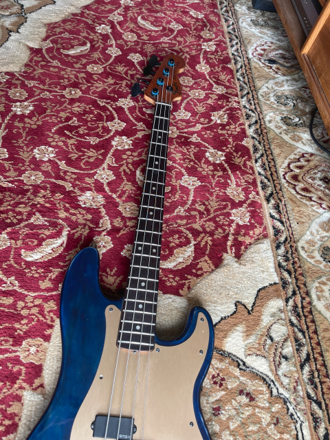

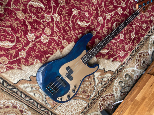

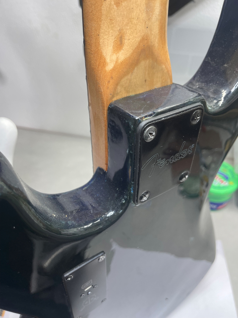

Bump ! Après tout ce temps, voilà, le projet est enfin fini. Cela a pris son temps… suite à des soucis persos.
oui j'ai abandonné l'idée du corps au veinage apparent (certainement dans un future projet en 2026
Bon, il y a eu beaucoup de modifications. J’ai finalement fait faire un corps chez un luthier local (en aulne).
J’avais un manche de 1968 qui traînait, légèrement voilé.
Acastillage ultralight plaque anodisée.
pour le manche poncage et vernis polyuréthane un peu épais mais c'est tres confortable coubre C pour le manche bien épais et confort
poids 4kg2 un poil lourd mais ca passe

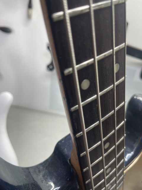

Le frettage a été refait avec des jumbos classiques, les dots également en fluo (2 mm).
Le corps a été traité au True Oil : une bonne quarantaine de couches sur 4 mois de travail. c'est vraiement trop long !!
Le plus long a été la planimétrie et de trouver le bon angle de renversement, qui a été fait un peu au pif avec une cale de manche, jusqu’à obtenir un réglage parfait (pour moi). (on démonte on re-ponce on remonte on regle on essaye ect..démonté au moins une 20 aines de fois)
Installation d’une alim Voodoo en 18V sur le kit EMG EMG PJX Set (tres bon set de micro qualité prix
sauf leur systeme sans soudure que je trouve bof a voir dans le temps
(qui donne un son bien « gronnant »). D’ailleurs, pour avoir testé le 9V, je déconseille.
en plus j'avais un micro hs le voodon ne focntionnais pas a cause du micro enfin j'y ai encore passé un bout de temps sur cette histoire
L’électronique rentre au chausse-pied, j’ai vraiment galéré sur ce point.
D’ailleurs, le bouton balance, un peu trop près du double, est volontairement placé ainsi, sinon ça ne rentrait pas (fils trop courts…). Je referai ça un de ces jours.
Finition pas nickel, mais assumée : avec un vieux manche « velu », je ne pouvais pas avoir un corps tout nickel. La cohérence, de mon point de vue, est respectée. des defaut le corps parfois ondulé du au poncage (enfin c'est pratiquement invisible mais je le vois a mon niveaux)
Ça sonne super ! Le son vintage du manche est là, avec un côté très moderne grâce à l’électronique.
L’action n’est pas la plus basse que j’ai, mais je voulais une action assez haute pour pouvoir lui rentrer dedans…
la vrille du manche est toujours la touche un peu creusé , mais a force de paufiné les réglages c'est parfait..
c'est une basse puissante et tres sympa
voila j'abandonne jamais ..

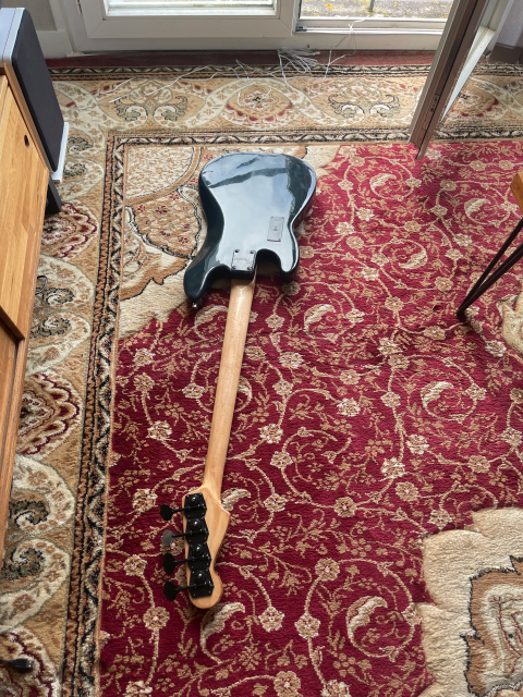

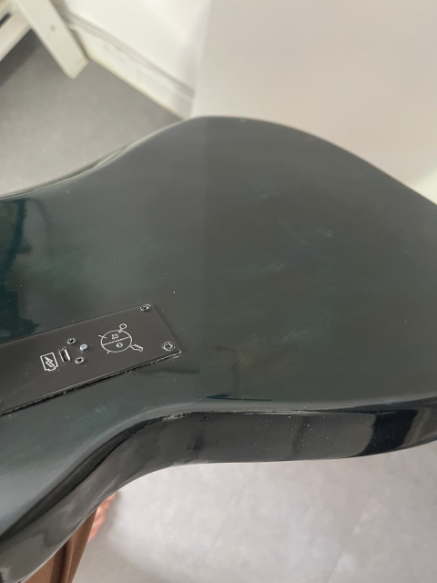

La différence de couleur entre l'avant et l'arrière est due au placage du bois. La teinte bleu indigo a réagi différemment avec le Tru-Oil. Je ne m’attendais pas à cela, mais au final, c’est une surprise très originale ! Mes photos ne rendent pas aussi bien qu’en vrai.
Le relicage est naturel et non travaillé, ce qui le rend encore plus sympa…
Enfin, pour moi !
corde de chez thomann la bonne surprise les cordes harley benton en ultraligth 7 euros le jeu et elle sont tres tres bien pas aussi bonne que les GHS boomer que je prend habituellement mais bon 7 e contre 30e vu que j'ai 10 basses au bon d'un moment ca fait un sacrée budjet
elle est devenu ma basse principale je l'adore.
