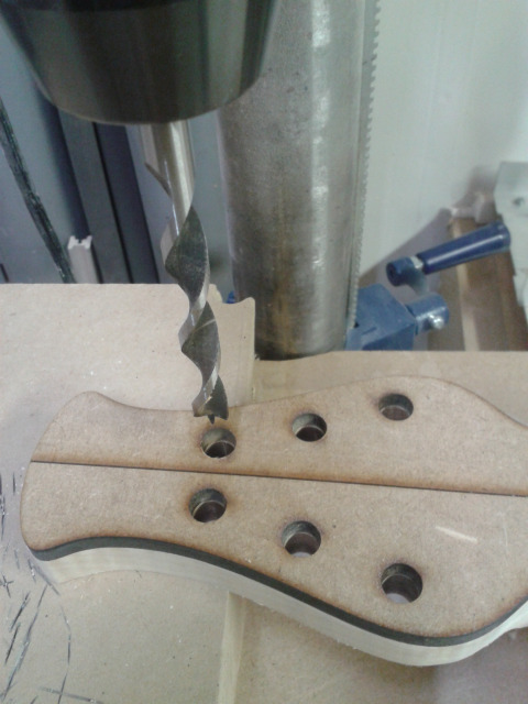

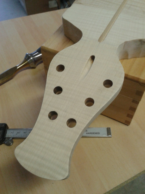

Avant de mettre les filets, faut transformer la planche en tête.
Approche à la scie sauteuse et détourage au cylindre ponceur. Pour mettre à épaisseur sous la tête au niveau de l'assemblage j'ai utilisé ma copine la calibreuse, super pratique ce gros cylindre ponceur.

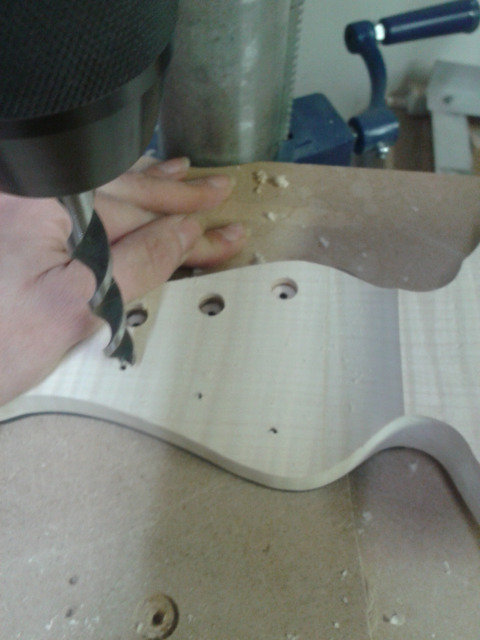

J'ai au moins utilisé le gabarit (oups :oops: ) pour percer les trous de mécaniques sans éclat :
D'un côté sans aller à fond, s’arrêter juste quand la pointe du foret ressort :
De l'autre, on vire les 2 petits mm restant en visant les p'tits trous laissés par la pointe
