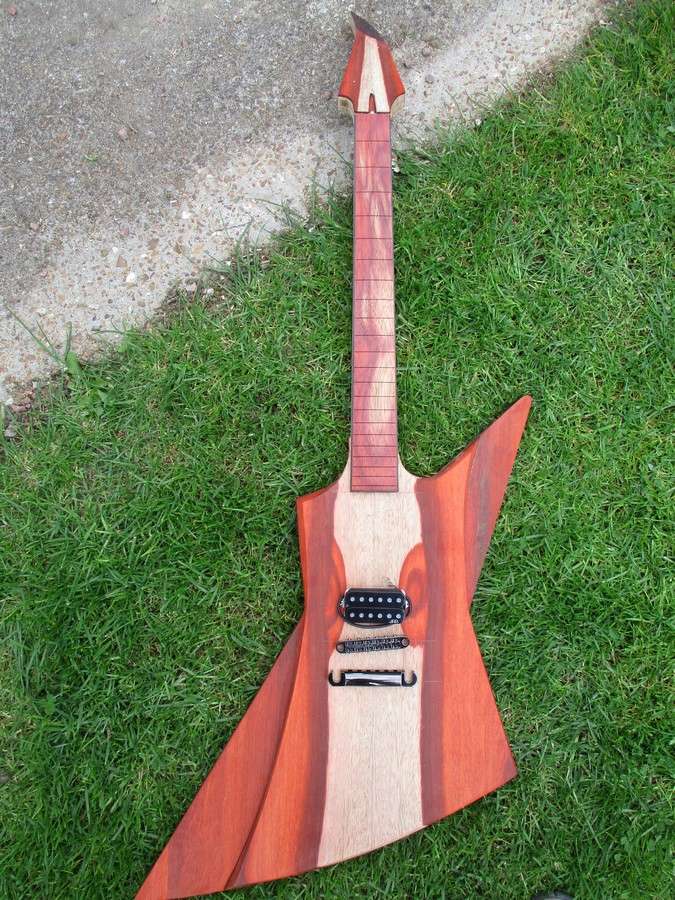

Le corps fait 2k800g dans l'état, donc sans défonce manche et micro. Grosso modo ça fera pareil avec l'accastillage et les défonces. Au plus épais elle fait 35mm (au niveau de la table), et 25mm au plus fin. Heureusement que je ne suis pas monté à 45mm :siffle: De toute façon je trouve ça complètement débile de faire une guitare électrique de 45 d'épaisseur quand il n'y a pas de vibrato.dgeofwot a écrit : T'as pesé, t'es à combien avec le padouk en poids là?

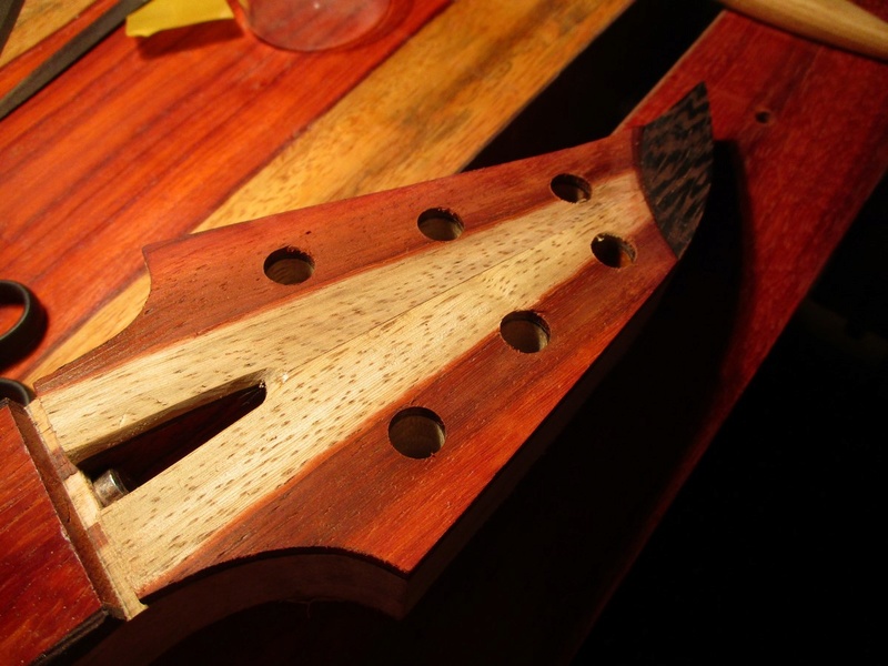

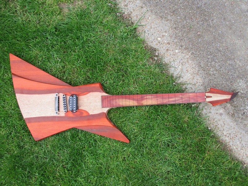

Il faudrait voir avec les mécas mais c'est vrai que je ne suis pas convaincu par la pointe...
- Messages : 2119
Re: Diantre... Une explo c'est quand même grand !
pareil, j'enlèverais la pointe, et je ne garderais que la forme du plaquage de tête
- Jaha
- Teletubbie : membre puni
- Messages : 4734

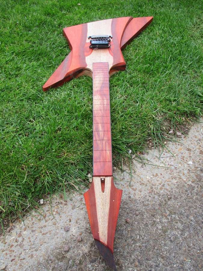

Je trouve que la tête fait "too much", je pense que j'aurais opté pour un placage noir ou wengé (pour rester dans le contexte) pour trancher avec la touche, ça fait trop d'information d'un coup et du coup on perd un peu le côté classe de la touche. Je retirerais aussi la pointe qui dépasse du placage.
C'est vrai que ça fait trop chargé la tête. Je pense que je vais opter pour un petit placage noir wengé, il est pas trop tard. La pointe je la garde, sinon la tête va être trop ramassée à mon goût. Et puis je voulais une tête dans le genre des Caparion Dellinger, mais en 3x3.

Au niveau couleur, c'est juste parfait. Plaquage noir ? surtout pas !...
Au niveau de la forme de la tête, je suis plus réservé.
Je ne suis pas trop fan du bonnet de lutin, pourquoi ne pas l'adoucir un peu ?
Par ailleurs, je trouve le "double-étage" de la tête est trop timide et ne rappel pas assez celui du corps.

Je trouve que le plaquage du début offrait une fluidité à l'ensemble, là je trouve que ça casse un peu.
- Messages : 15983
Moi j'aime bien, c'est cohérent avec le reste, rouge sang c'est ce qui faut, " faut qu'ça saiiiiiiigneuuuu, bien fort"

Pareil, rouge jusqu'au bout. Et ma foi, le contraste se fera avec l'accastillage. Tu as du le dire quelques pages plus loin, mais tes micros seront comment ?

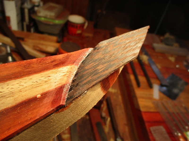

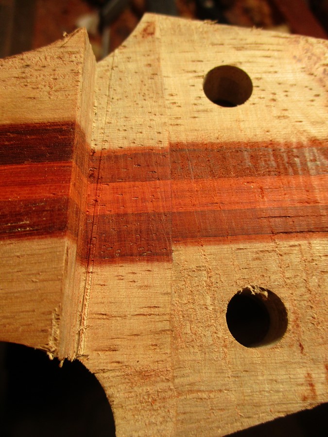

Préparation des frettes :
Collage d'un petit placage wengé. On verra plus tard que c'est pas super convaincant.

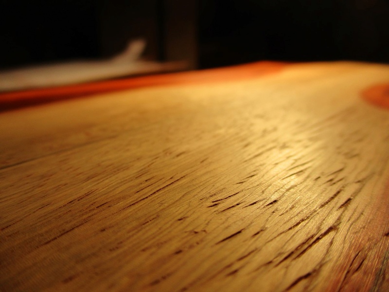

Etat de surface brut de racloir :
On peut poncer direct au 240.

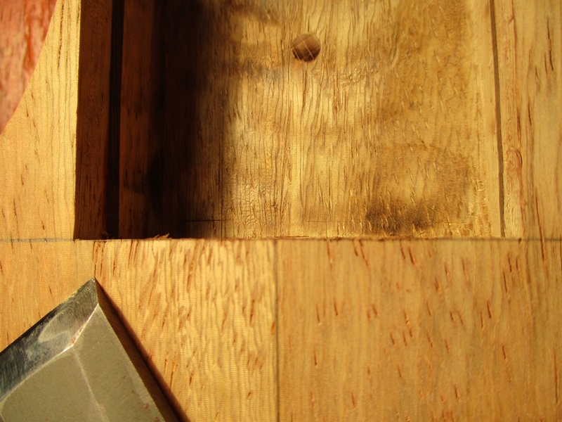

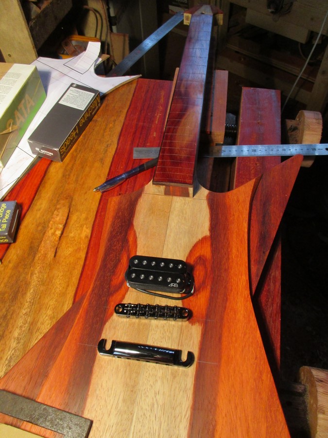

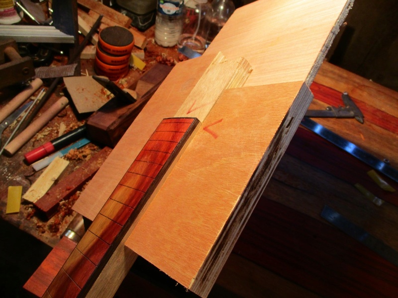

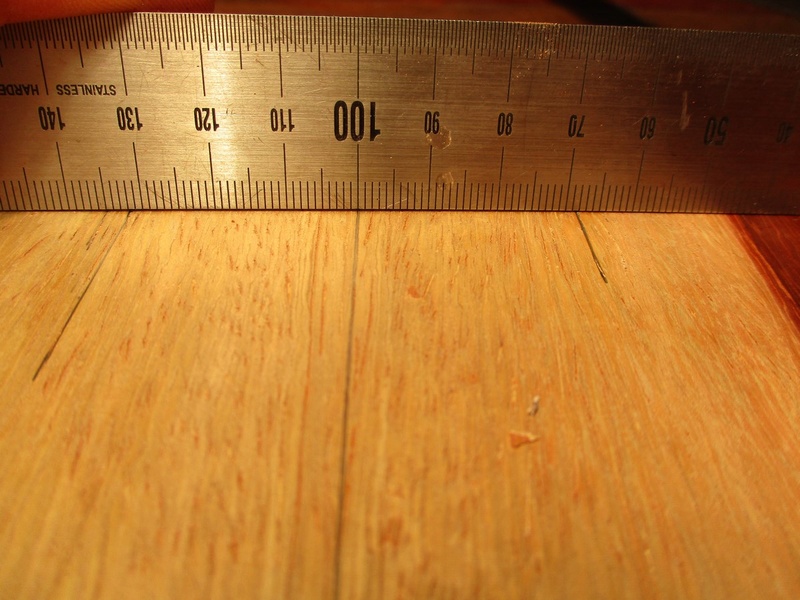

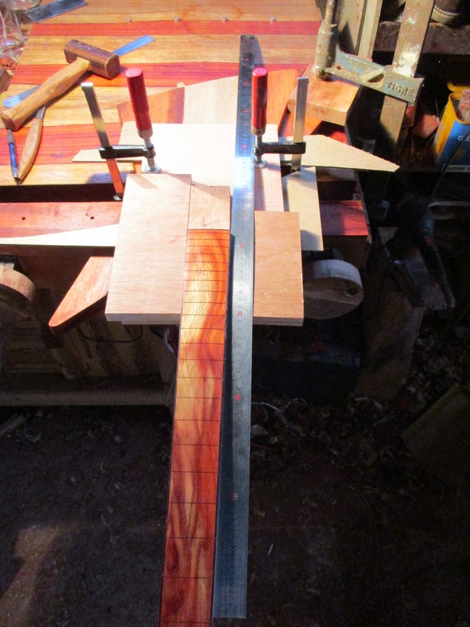

Un peu de traçage, et je mesure mon renversement.
Je fais mon gabarit de manche :
Je le place sur des cales correspondantes à mon renversement (je les place au diapason). Et je l'aligne en reportant les deux génératrices du manche au bout de la gratte avec un long réglet :
Et on doit avoir la même côte de chaque côté par rapport à l'axe :

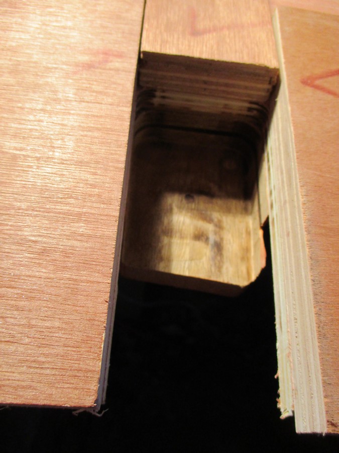

Défonçage :
Équarrissage des angles :
Je sais pas ce que j'ai merdé c'est pas ajusté comme je veux, l'épaisseur d'un scotch de masquage fin... Je soupçonne la tranche de mon contreplaqué, un peu fragile. Je corrigerai ça.
Et ça donne ça :
L'autre pour comparer :
Je vais faire mon frettage, pour méditer ça.
Défonçage :
Et ça donne ça :
simtim a écrit :Pareil, rouge jusqu'au bout. Et ma foi, le contraste se fera avec l'accastillage. Tu as du le dire quelques pages plus loin, mais tes micros seront comment ?
Vous avez peut être raisonfidler a écrit :Moi j'aime bien, c'est cohérent avec le reste, rouge sang c'est ce qui faut, " faut qu'ça saiiiiiiigneuuuu, bien fort"

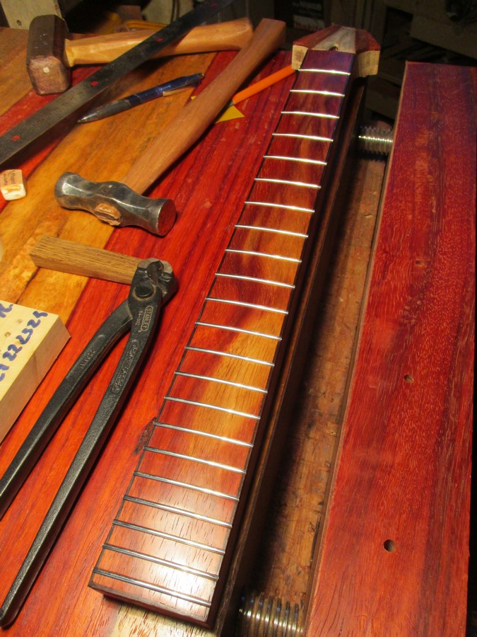

Ah bah ouais ça a de la gueule ! :linux:

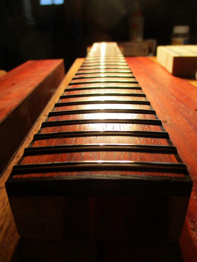

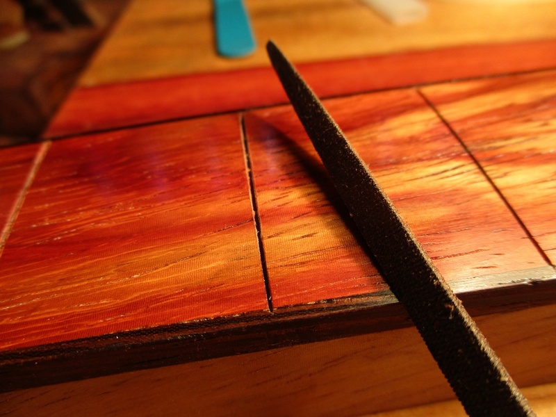

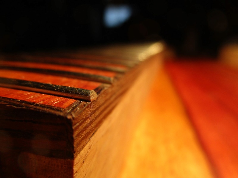

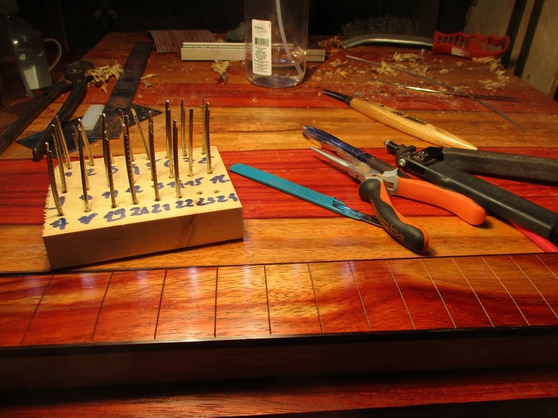

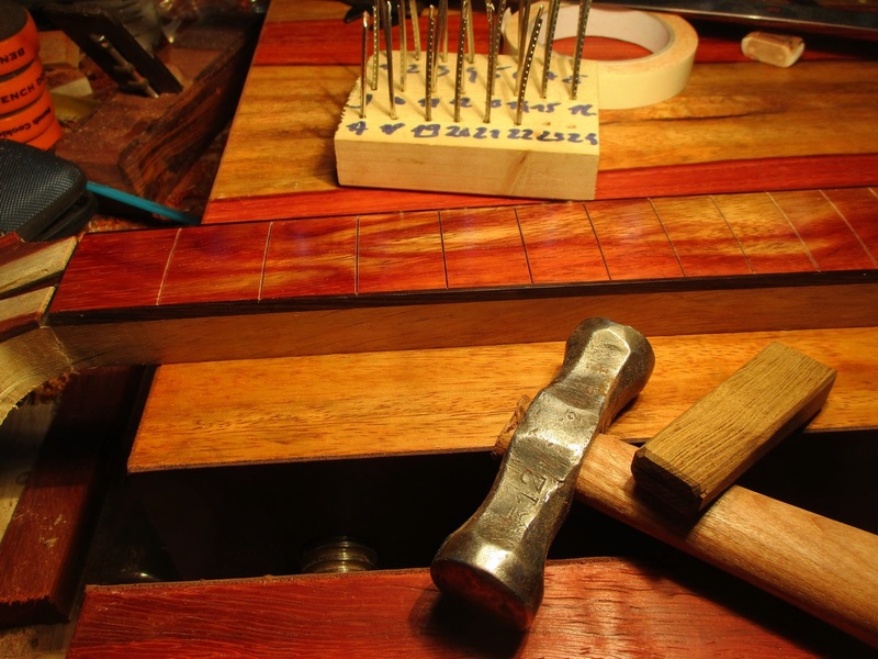

Le frettage, faut bien chanfreiner les slots, sans ça, la frette risque de mal plaquer.
Je frette au marteau, avec une cale en cytise :
Après frettage et un coup de tenailles :
Le petit chanfrein brut de lime :
On verra la planimétrie et la finition des frettes après galbe du manche.

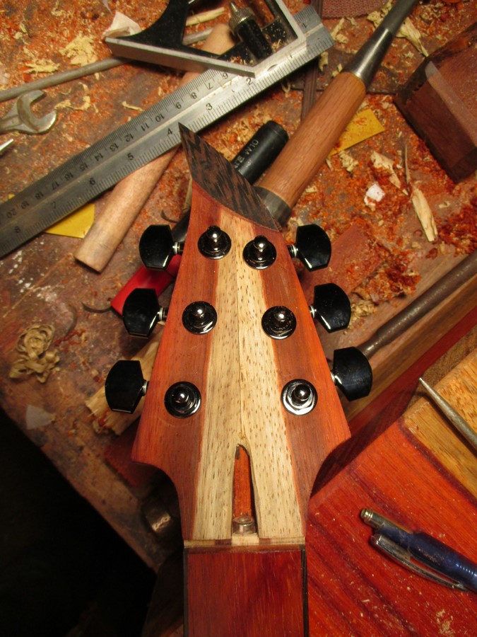

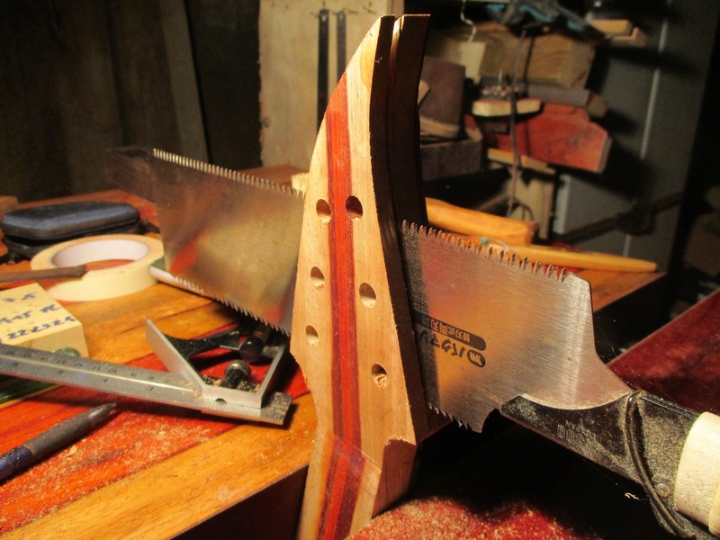

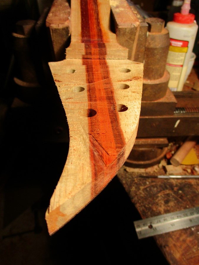

Perçages pour les mécas :

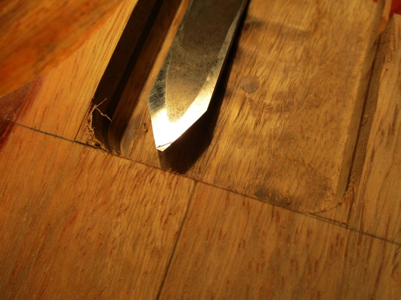

On en enlève, parce que c'est trop épais. J'ai fait deux amorces de coupe à la scie à dos de chaque côté, qui me servent de guide pour la scie jap :
Bah en fait le joint arrière n'est pas si degueu.
Avec les mécas :
Avec les mécas :
Tout est super.
Tu vas trop vite, j'ai pas eu le temps de lire, recommence
Pour la tête, on dirait une tête justement, avec une touffe de cheveux. Ce n'est que mon avis mais je reste dubitatif.

Mais pourquoi tu viens de dire ça :pac: :pac: :fessee: :kalash: :bziou:36seb a écrit : Pour la tête, on dirait une tête justement, avec une touffe de cheveux. Ce n'est que mon avis mais je reste dubitatif.
Je vois que ça maintenant :fessee:
- Pronto
- Messages : 4424
Un petit côté gel sur la mèche ?
C'est pas difficile à régler… :wink:

Oui oui, demain j'le vire ce placage en wengéPronto a écrit : C'est pas difficile à régler… :wink:

Oui mets un plaquage jaune ça fera mèche de Trump
:linux:
Comme c'était au début c'était très bien mais je l'ai déjà dit
Et putain ouais tu vas super vite, la touche fracasse sa race, tout comme le reste d'ailleurs :wink:
