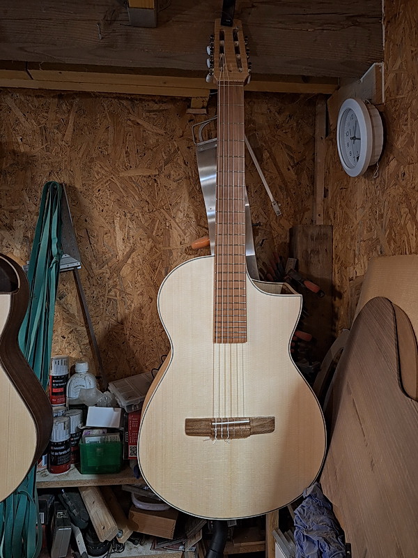

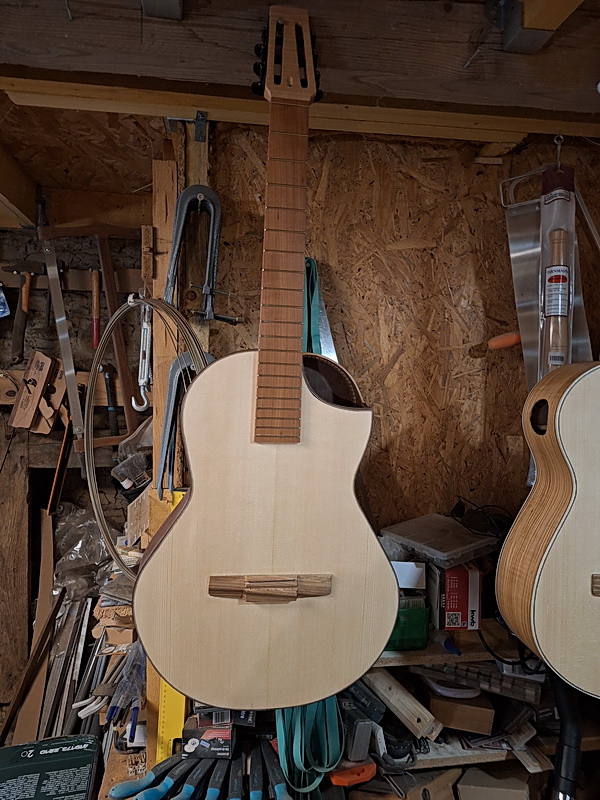

Une paire de classique pour une reprise.

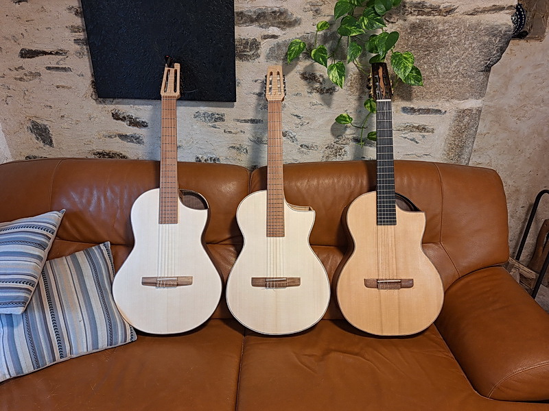

Bon j'avais laissé ce sujet en jachère, car quand même c'est plus sympa de jouer que de poster. Donc voilà la paire à côté de leur grande sœur.
Depuis elle ont été abondamment jouées, et le verdict est que la version frêne est devant l'autre, niveau jouabilité, son radius est plus cambré et sa largeur de manche plus étroite. Coté son, idem, la frêne est plus percutante, plus claire, tout en ayant des graves présents, mais pas brouillons (ce qui est fréquent sur une classique).
