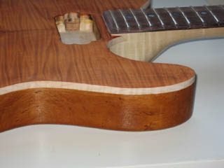

j'ai eu le temps de faire la teinte de la table aujourd'hui:
d'abord, un coup de teinte V33 acajou, le resultat est deja sympa, ca rappelle quelques finitions PRS
ensuite, on fait comme dans le tuto, on ponce pour decouvrir les ondes claires:
ensuite, une couche de teinte honeyburst (orange petant, en fait)
et on itere jusqu'a ce que le resultat soit satisfaisant
ensuite, une couche de fondur
ca commence vraiment a avoir de la gueule!
par contre, j'ai eu un petit souci: la teinte ne devait pas etre assez seche, et elle s'est un peu melangee avec le fondur, d'ou quelques coulures sur le faux binding qu'il a fallu poncer. Mais bon, rien de grave!
il me restera donc a poncer le fondur avant une autre couche, et a vernir. Par contre, vu les temperatures, ca sera en interieur, et le PU bicomposant, ca pue!

superbe cette couleur, elle meriterait une petite photo sur un fond neutre pour l'apprécier à sa juste valeur!

ps: ca vaudrait la peine (pour la photo au moins lol) de traiter ta touche a l'huile de citron (lemon oil) ou bien a la naphta (comme l'essence pour zipo), ca l'aiderait vraiment je crois vu ce que j'ai vu sur tes photos ;-)

Vraiment jolie la teinte!
Par contre c'est dommage que la défonce électro ne soit pas dans l'axe... tu n'as pas moyen de rattraper le coup avec le perçage des deux trous de vis?

caribou a écrit :Vraiment jolie la teinte!
Tu peux dévelloper caribou stp, j'vois pas ce que tu veux dire ? :?
Messages : 17628
Ben la défonce électro n'est pas parallèle à l'axe de la guitare. Mais il y a en général un peu de marge entre les dimensions de la défonce et l'encombrement des potars, il y a sans doutes moyen de mettre la plaque en place parralèle et du coup percer les trous de vis pas dans l'axe de la défonce.

Messages : 6852
hyperion a écrit :superbe cette couleur, elle meriterait une petite photo sur un fond neutre pour l'apprécier à sa juste valeur!
j'essayerai de faire des photos a la lumiere du jour ce week end, parce que la, il fait nuit quand je pars et quand je rentre!
Sinon, Caribou, tu as vraiment le compas dans l'oeil, la defonce est en effet legerement de travers, je ne m'en etais meme pas rendu compte! il ya une ecart d'un mm par rapport a l'axe de la table sur la longueur de la defonce, ca devrait en effet pouvoir se corriger quand je visserai la plaque.
fab672000, la touche est effectivement un peu seche, mais surtout sale, je pense, elle a pris plein de poussiere pendant les phases de poncage. Je compte mettre de l'huile de citron au dernier moment.
sinon, merci a tous pour vos encouragements, ca fait bien plaisir! De mon cote, ca fait deja bien longtemps que je suis au dela de ce que j'esperais comme resultat quand j'ai commence ce projet! Comme quoi, en se preparant bien et en etant patient et applique, on peut arriver a de bons resultats.
