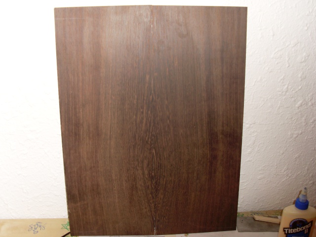

Bon, nouveau collage du fond, bravant les conseils de Caribou...
En effet je préfère jouer la carte esthétique si le sens de collage du fond n'a pas de conséquences prépondérantes quant à la sonorité... Et puis y'a un joli "nœud" que je me serais mal vu couper en deux et mettre des deux cotés du fond! :sif:

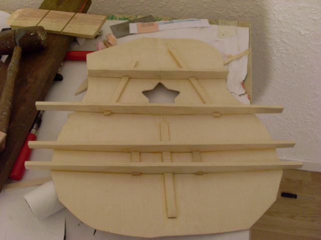

Sa y est! Fin des barrages...

Merci mais pôs terriblement...comme tu peux voir sur la dernière photo, l'avant dernier barrage est un peu décalé par rapport à la table...je suis un peu déçu... :oops:

ouais, ça rend bien ton incrustation !!! :wink:
Il me semble bien mastoc ton barrage... mais vu que je n'y connais rien... :lol: :wink:
